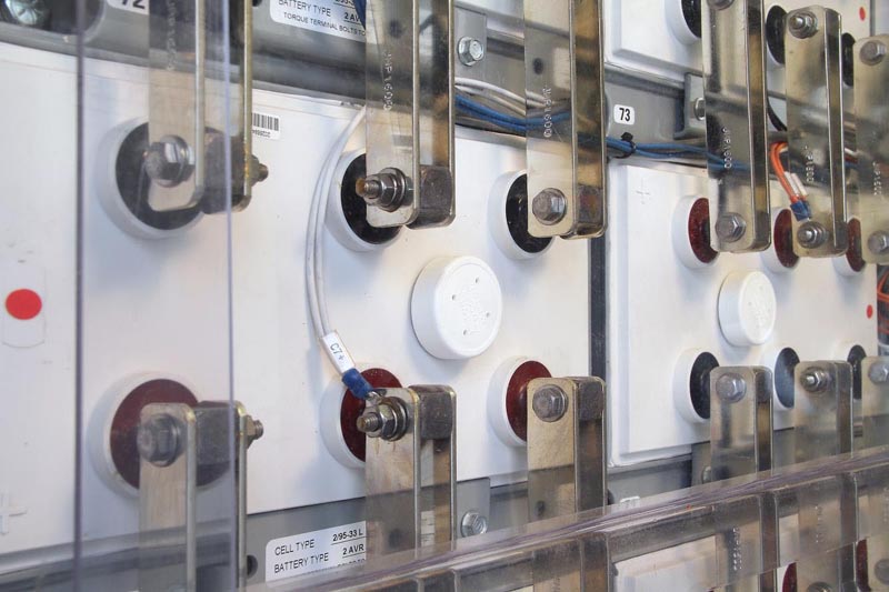

Аккумуляторы для рынка возобновляемых источников энергии
Ключом к решению этой задачи являются аккумуляторы. В своей простейшей форме они преобразуют электрическую энергию в химическую и хранят ее. В обычной автомобильной аккумуляторной батарее пластины на основе свинца погружены в электролитическую смесь воды и серной кислоты. Высвобождающиеся в результате электрохимических реакций электроны текут через проводники, производя энергию.
Во время заряда химические вещества внутри аккумулятора переходят из низкоэнергетического состояния в высокоэнергетическое. При разряде происходит обратный переход из высокоэнергетического состояния в низкоэнергетическое.

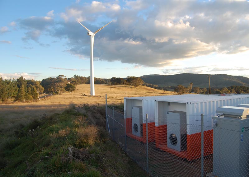

Вуд сообщил, что компания PNM из Нью-Мексико интегрировала изготовленный Ecoult Ультрааккумулятор в свою солнечную ферму, на четырех акрах которой установлено 2,158 фотогальванических панелей.

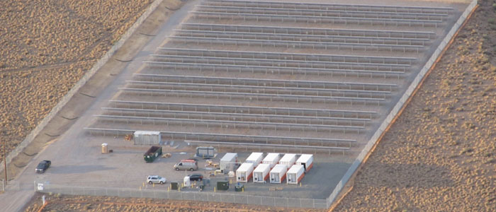

Компания PNM из Нью-Мексико интегрировала изготовленный Ecoult ультрааккумулятор в свою солнечную ферму.
«Самым значительным проектом Ecoult в области сглаживания возобновляемой энергии до настоящего времени была солнечная электростанция в Нью-Мексико, создаваемая компанией PNM – сказал Вуд. – Мощность, вырабатываемая 500-киловаттной солнечной станцией, может меняться со скоростью более 130 кВт в секунду, поэтому какой-либо буфер, расположенный между станцией и сетью, очень полезен для сетевого оператора. Ультрааккумулятор можно периодически быстро заряжать и разряжать в течение длительного времени».

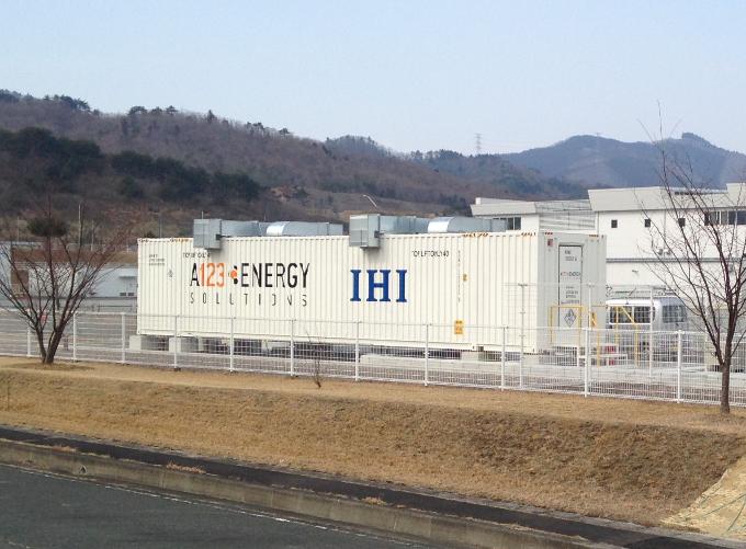

Система накопления энергии 1 МВт/2.8 МВт·ч, установленная в Японии. Проект был сдан в эксплуатацию в марте 2014 г. и используется для сглаживания пиковых нагрузок и управления зарядом. (Фото: A123 Energy Solutions).

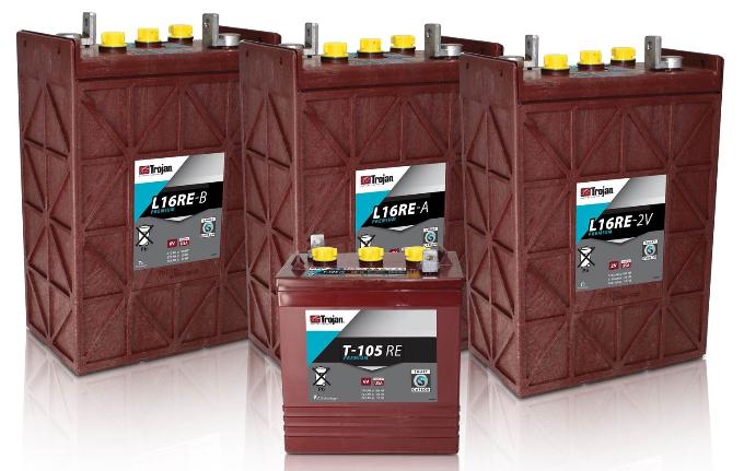

По словам Миддлтона, Trojan выпускает множество накопительных аккумуляторов для сельских домовладений в странах с ненадежными электросетями.
Умный Углерод – собственная формула компании Trojan Battery, используемая в производстве линейки промышленных жидкостных аккумуляторов. (Фото: Trojan Battery).
«В таких странах, как Доминиканская Республика, Пакистан и Афганистан существуют проблемы с регулярностью поставок электроэнергии и с ее качеством, – сказал Миддлтон. – Мы поставляем им системы резервного питания, используемые при отсутствии напряжения в сети».
В заливе Гуаякиль у побережья Эквадора, работая совместно с эквадорской компанией AV Renewable Energy S.A., Trojan недавно оснастила системами накопления энергии 40 домов на острове Белла-Виста. Использовались мачтовые фотогальванические системы мощностью от 150 до 300 кВт, устанавливаемые в рамках финансируемой правительством программы электрификации сельской местности.
Trojan использовала там одиночные 12-амперные аккумуляторы глубокого разряда емкостью 205 А·ч и инверторы мощностью 450 Вт для преобразования постоянного напряжения а переменное.

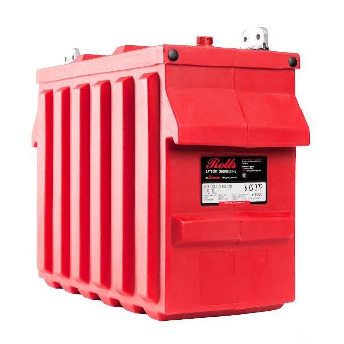

6-вольтовый аккумулятор большой емкости типа 6CS27P. Емкость 893 А·ч при разряде в течение 20 часов. (Фото: Rolls Battery).
