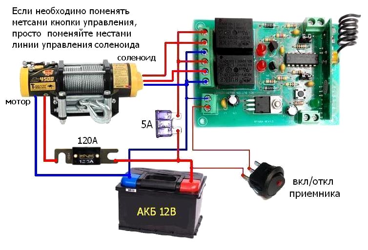

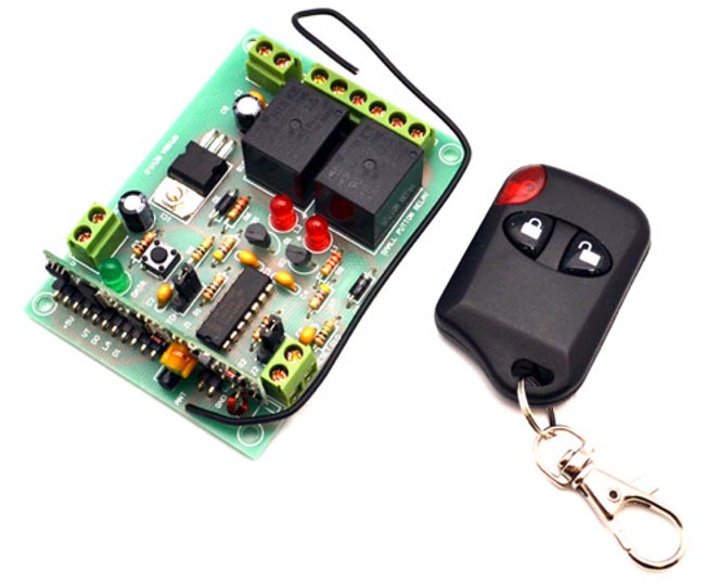

«На днях устанавливали лебедку на внедорожник. В целях экономии лебедка была приобретена б.у., и в значительной степени на цену повлиял потерянный проводной пульт управления. В процессе монтажа было решено сделать беспроводное управление с помощью карманного передатчика. Для реализации идеи был выбран комплект MP325M от компании Мастер Кит».
Мастер Кит - MP325M
Набор MP325M представляет собой двухканальный беспроводной приемник и компактный передатчик диапазона 433 МГц. Приемник поставляется без корпуса. На борту установлены два реле с током включения 10 А. Рабочего тока реле вполне достаточно для управления соленоидами лебедки. Пульт имеет пластиковый корпус с двумя кнопками и световой индикацией нажатия. Дальность работы в прямой видимости достигает 100 метров.
Схема управления получилась несложной, ее можно увидеть на эскизе ниже.
Беспроводной реверс лебедки или электродвигателя постоянного тока
Сам приемник был размещен под приборной панелью. Для исключения ложного срабатывания от передатчика приемник включается отдельной кнопкой.
Если необходимо поменять местами кнопки управления, просто поменяйте местами линии управления соленоидом. Предохранитель в цепи питания двигателя лебедки подбирается в зависимости от ее мощности.

  • Радиоуправление вещь увлекательная, однако и о безопасности забывать не стоит. А пока схема также "безопасна" как радиоуправляемый автомобиль (не игрушечный!). Примочка в виде выключателя (со щита!) приёмника не в счёт - может выключишь, может нет!
  • Да ладно... Безопасность наоборот выше... можно в сторонку отойти, не рискуя лопнувшим тросом по балде получить... А кнопку можно " случайно" нажать и в штатном режиме...
