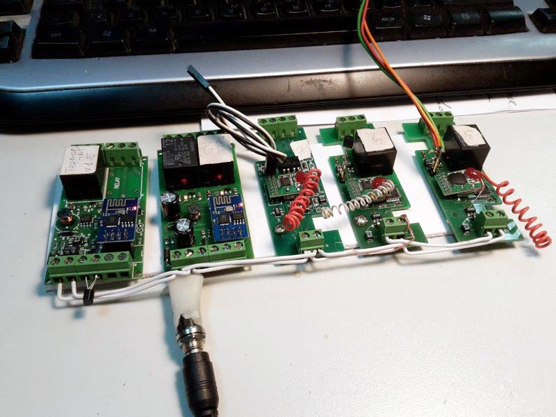

Еще одно необходимое подготовительное действие состояло в том, что я подключил все испытуемые устройства к той же локальной сети, что и компьютер с установленным OpenHAB.
Итак…
Тест-драйв устройства № 1

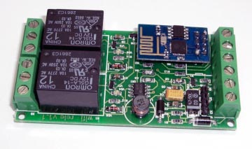

Wi-Fi-реле MP3500, 2 канала (на базе ESP8266).

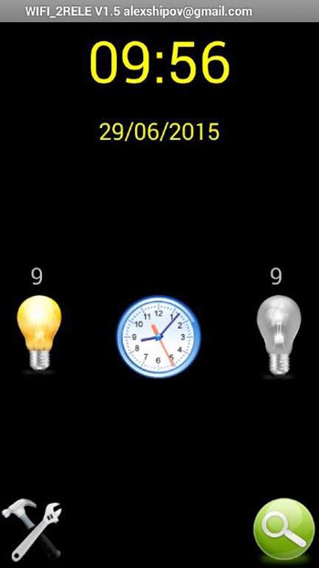

Это первый модуль в линейке устройств на базе столь популярного сегодня Wi-Fi-чипа ESP8266. Он позволяет с помощью простенького приложения для Android (типа DEMO) щелкать двумя релюшками и считать время работы каждой нагрузки. Для этого надо либо подключиться к его собственной беспроводной сети, либо подключить его к домашней Wi-Fi сети.
Я выбрал второе, и с помощью прилагаемого Конфигуратора подключил модуль к той же локальной сети, что и OpenHAB. Сам модуль управляется AT-командами типа !SetR0_1, и присылает ответ формата !LEDOFF1. Подробно команды описаны здесь в разделе ПРИНЦИП РАБОТЫ.

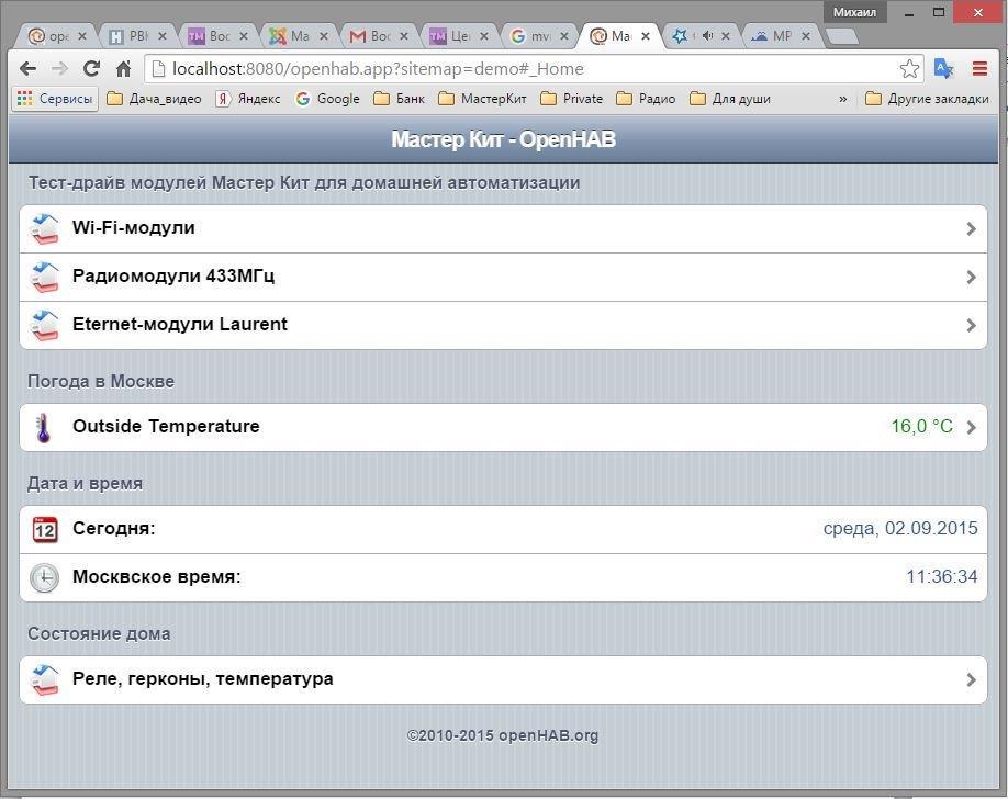

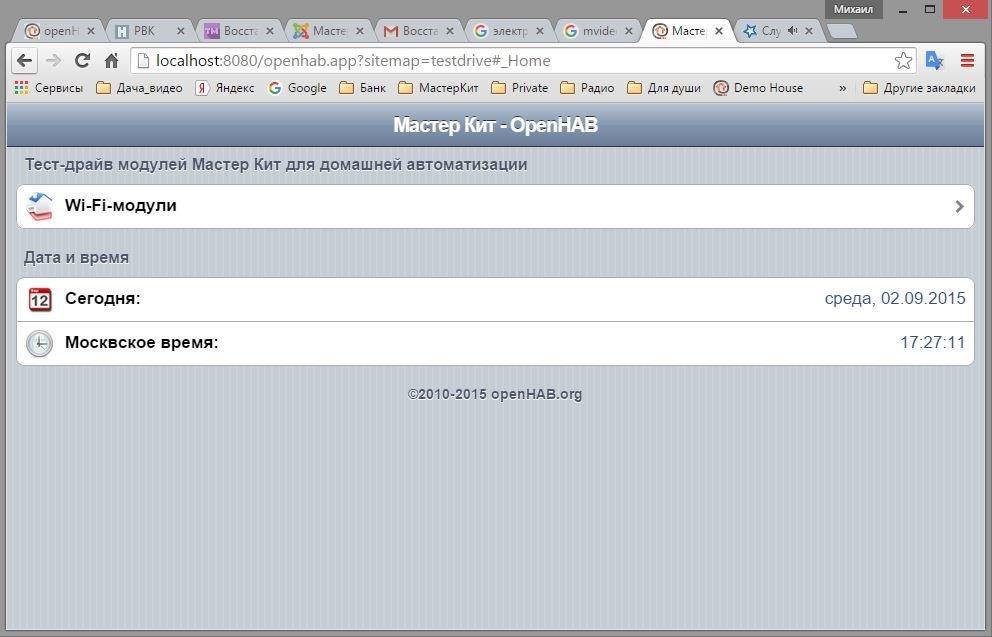

2. Интерфейс системы.

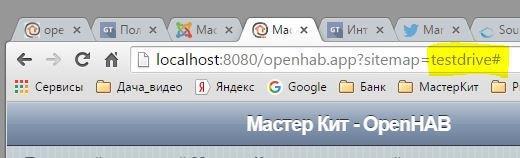

После того как разобрались с настройками системы, займемся WEB-интерфейсом. Во многом (но не полностью) за него отвечает файл с расширением .sitemaps. Само название файла определяет адрес сайта в сети, который вы будете набирать в командной строке браузера.
Находится файл в папке C:∖OpenHab∖configurations∖sitemaps. Чтобы получилась такая вот картинка главного экрана,
необходимо такое содержание файла testdrive.sitemap:
// Здесь описан заголовок
sitemap testdrive label=«Мастер Кит — OpenHAB»
Frame label=«Тест-драйв модулей Мастер Кит для домашней автоматизации» {
//Создаем группу для Wi-Fi модулей
Group item=gFF label=«Wi-Fi-модули» icon=«cellar»
// Оставим для подтверждения того что система «жива» вывод времени и даты. В //файле конфигурации для этого я оставил ссылку на сайт времени и период его обновления:
Frame label=«Дата и время» {
Text item=Date
Text item=Time
Не теряем фигурные скобки {} – они важны!

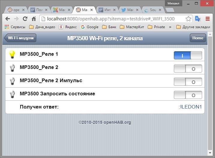

Файл с таким содержимым формирует на экране приведенную ниже страницу.
Внимание!
В файле текст, относящийся к одному элементу (Item), должен быть написан в одну строку. На странице данной публикации этот текст в одну строчку не умещается; смотрите исходный файл testdrive.items.
Элементы Group отвечают за группировку элементов управления и за переходы к ним по странице. Элементы DateTime обеспечивают отображение даты и времени на главной странице. За страницу управления самим модулем МР3500 отвечают 4 элемента типа Switch и один типа String.
Для примера я сделал выключатели для каждого из выходов. Это «MP3500_Реле 1» и «MP3500_Реле 2». Включенная лампочка и синий цвет движка выключателя говорят о включенном состоянии реле и, соответственно, наоборот. Это самый распространенный способ управления реле.
Третий сверху элемент «MP3500_Реле 2 Импульс» демонстрирует возможности WiFi-реле работать в импульсном режиме, то есть по нажатию на кнопку реле включается на заданный вами в программе промежуток времени, например, 2 секунды. После этого реле возвращается в выключенное состояние, а выключатель на экране вместе с лампочкой переходят так же в выключенное состояние.
Я не нашел в описании OpenHAB элемента типа КНОПКА, поэтому сброс выключателя в выключенное состояние пришлось делать самому с помощью инструмента ПРАВИЛА (Rules), но об этом ниже.
Кнопка «MP3500 Запросить состояние» позволяет считать информацию с модуля о его состоянии, а именно: включено или выключено каждое реле и время работы каждого реле в минутах – счетчик мото-часов. Иногда это полезно, например, для анализа расходов на отопление. Можно узнать, сколько часов в день работает нагреватель для поддержания заданной температуры.
И строка «Получен ответ», собственно говоря, отображает ответ модуля. На рисунке выше видно, что включен канал 1.

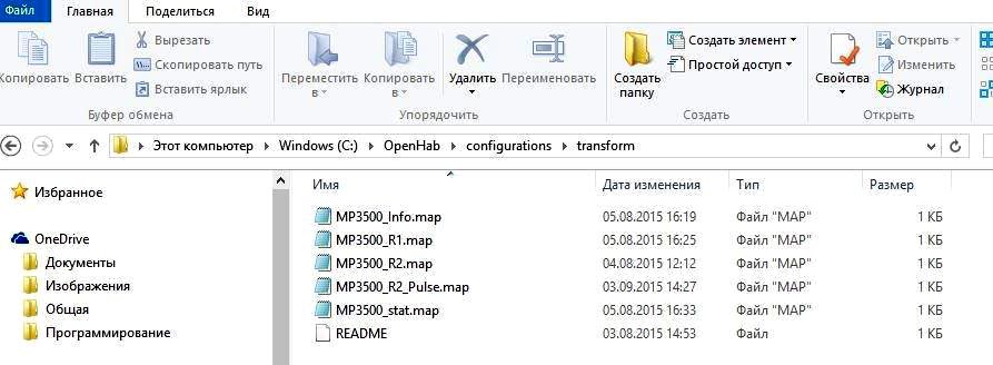

Подробнее о правилах трансформации (это важно)! Для хранения правил трансформации используются файлы с расширением .map. Они хранятся в папке C:∖OpenHab∖configurations∖transform. Как обычно, это простые текстовые файлы с содержимым вида:
ON=!StartPulseR2,2
OFF=!SetR0_2
То есть, вы описываете соответствие между командой OpenHAB и командой самого модуля. В первой строке, например, по команде ON, которая сгенерируется внутри OpenHAB при нажатии на изображение выключателя, в сам порт передается символьная строка !StartPulseR2,2, которая и заставит модуль МР3500 отработать. У такого подхода есть некоторое неудобство в том, что для каждого элемента управления приходится создавать свой файл, но если им дать понятные наименование, то жить можно. У меня папка с файлами получилась такая:
