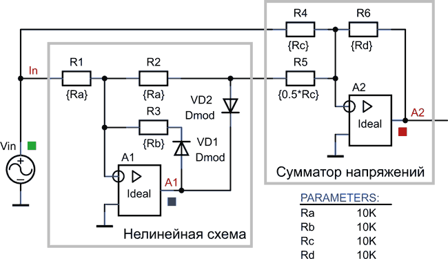

Рисунок 1. Схема тестирования ФМС, реализованного на идеальных компонентах.
В схеме на Рисунке 1 А1, А2 – идеальные (с бесконечно большими величинами усиления, полосы пропускания, входного сопротивления и нулевым выходным сопротивлением) ОУ; VD1, VD2 – идеализированные безынерционные диоды, статические ВАХ которых соответствуют ВАХ типичного p–n перехода. Описание модели диодов на входном языке PSpice имеет следующий вид:
.model Dmod D().
В состав схемы входят два функциональных узла: нелинейная схема (НСх), осуществляющая ограничение напряжения на нулевом уровне [10], и сумматор двух напряжений. Уровни входного VIN и выходного VA2 напряжений ФМС связаны соотношением

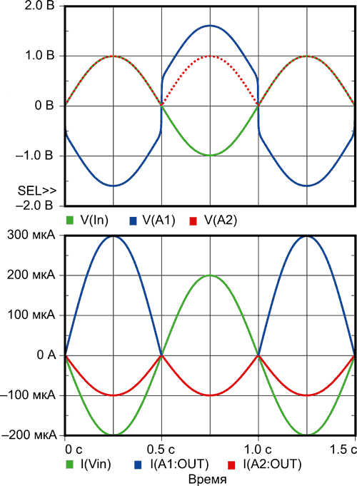

Работу ФМС поясняют временные диаграммы (см. Рисунок 2) выходных напряжений и токов ОУ А1 и А2, полученные в результате тестирования схемы на Рисунке 1. Заметим, что здесь и далее для большей наглядности используется цветовая идентификация графиков с соответствующими узлами тестируемой схемы: цвета кривых на Рисунке 2 совпадают с цветами маркеров узлов (квадратиков), размещенных на поле чертежа тестируемой схемы (Рисунок 1).
О возможностях улучшения динамических характеристик прецизионных выпрямителей напряжения
Рисунок 2. Временные диаграммы, поясняющие работу
выпрямителя (Рисунок 1).

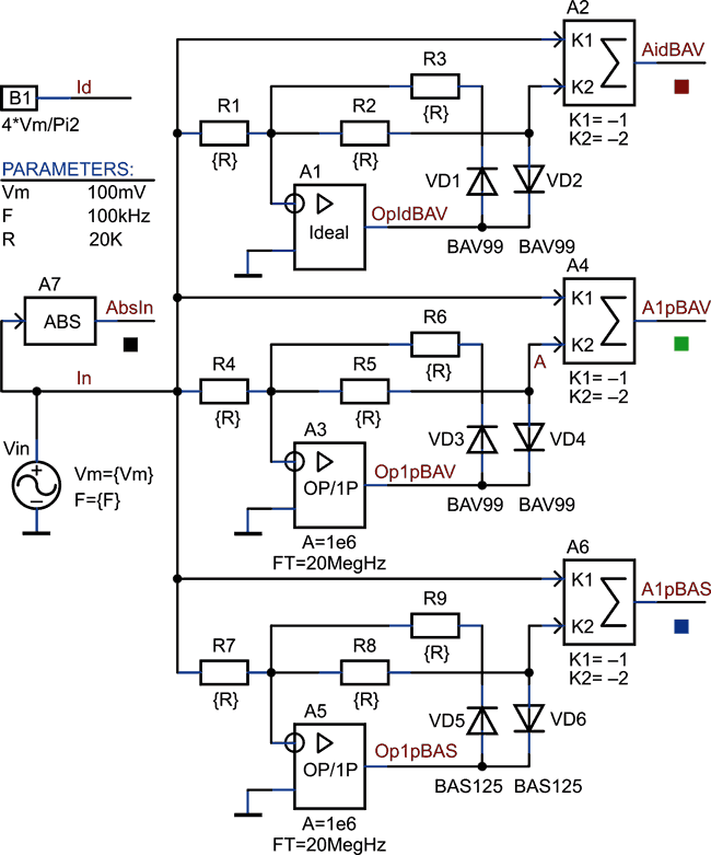

Несостоятельность первой цитаты и справедливость второй наглядно иллюстрируют приведенные ниже результаты тестирования ФМС (см. Рисунок 3), реализованных на идеальном и однополюсном ОУ.

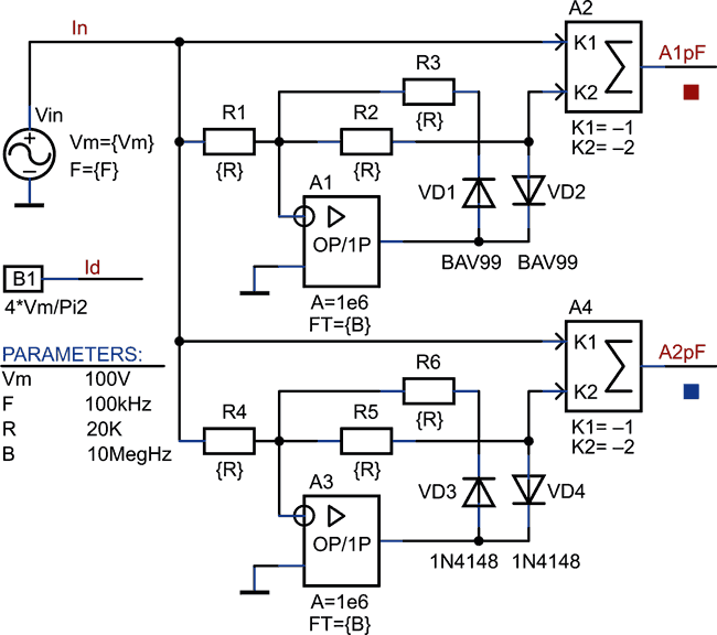

Рисунок 3. Схема тестирования ФМС, реализованных на идеальном и однополюсных ОУ.
В схеме на Рисунке 3:
А1 – идеальный ОУ; А3, A5 – однополюсные ОУ [12], свойства которых полностью задаются двумя параметрами: А – усиление на постоянном токе, FT – частота единичного усиления ОУ;
А2, А4, A6 – сумматоры двух напряжений с весовыми коэффициентами, задаваемыми параметрами К1 и К2;
А7 – аналоговый функциональный блок (АФБ), выходное напряжение которого равно абсолютной величине входного напряжения (идеальный выпрямитель);
В1 – АФБ, постоянное выходное напряжение которого равно средневыпрямленной величине входного гармонического напряжения. VD1…VD4 – типичные высокоскоростные переключательные диоды;
VD5, VD6 – малосигнальные диоды Шоттки.

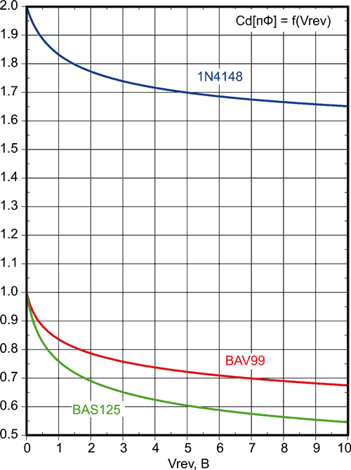

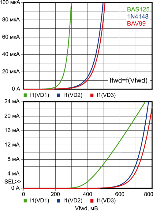

Ниже будет показано, что наибольшее влияние на динамические параметры ФМС оказывают следующие два параметра диодов: падение напряжения VFWD на прямосмещенном диоде и паразитная емкость CD обратносмещенного диода. Указанные параметры нелинейным образом зависят от приложенного к диоду напряжения (см. графики на Рисунках 4 и 5).
О возможностях улучшения динамических характеристик прецизионных выпрямителей напряжения О возможностях улучшения динамических характеристик прецизионных выпрямителей напряжения
Рисунок 4. ВАХ моделей диодов в области
малых и больших токов.
Рисунок 5. Зависимости паразитных емкостей моделей
диодов от обратного напряжения.

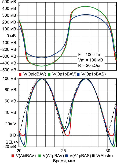

На Рисунке 6 изображены временные диаграммы выходных напряжений ОУ и сумматоров, полученные в результате тестирования схемы (Рисунок 3) при величинах параметров: Vm = 100 мВ, F = 100 кГц, R = 20 кОм.
Рисунок 6. Временные диаграммы выходных напряжений ОУ,
сумматоров и АФБ А7 (схема на Рисунке 3).

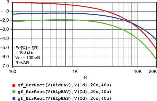

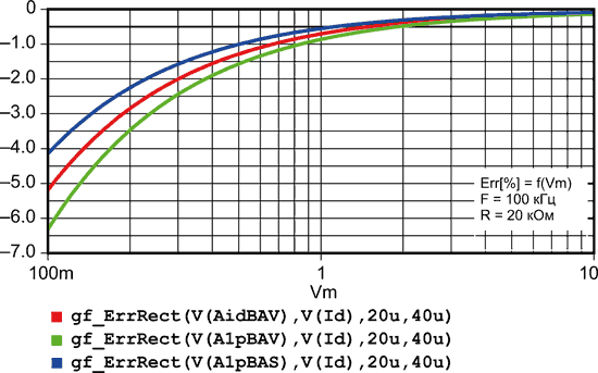

Графики погрешностей трёх реализаций ФМС, полученные в результате многовариантного анализа схемы на Рисунке 3 при вариации параметров Vm (амплитуда входного гармонического сигнала) в диапазоне значений от 100 мВ до 10 В и R (сопротивление резисторов НСх) в диапазоне значений от 100 Ом до 20 кОм, изображены, соответственно, на Рисунках 7 и 8.
Рисунок 7. Зависимости ошибок преобразования ФМС (Рисунок 3)
от амплитуды входного сигнала.
Рисунок 8. Зависимости ошибок преобразования ФМС (Рисунок 3)
от сопротивления резисторов НСх.

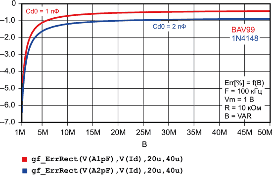

Исследовать влияние произведения B усиление-полоса частот ОУ на погрешность преобразования ФМС позволяет схема тестирования, изображенная на Рисунке 9. Заметим, что у однополюсного ОУ величины произведения B усиление-полоса частот и частоты FT единичного усиления тождественно равны. Схема на Рисунке 9 также позволяет оценить влияние паразитных емкостей диодов на погрешность преобразования ФМС. При нулевом смещении емкости CD0 моделей диодов BAV99 и 1N4148 равны, соответственно, 1 пФ и 2 пФ (см. Рисунок 5).
Рисунок 9. Схема тестирования влияния параметра B на
ошибку преобразования ФМС.
Графики ошибок преобразования, полученные в результате многовариантного анализа схемы (Рисунок 9), изображены на Рисунке 10.

Анализ графиков на Рисунках 6, 7, 8, 10 и данных Таблицы 1 позволяет сделать следующие выводы:
  • При прочих равных условиях погрешности преобразования ФМС уменьшаются при увеличении уровня и/или уменьшении частоты входного сигнала, при уменьшении сопротивлений резисторов НСх и/или паразитной емкости диодов, а также при использовании более широкополосных ОУ и диодов Шоттки с малой величиной прямого падения напряжения;
  • Уменьшение сопротивлений резисторов НСх ниже некоторого критического значения RCR (на Рисунке 8: RCR ≈ 1 кОм) и увеличение произведения усиление-частота ОУ сверх некоторой величины BCR (на Рисунке 10: BCR ≈ 20 МГц) практически не влияют на величину погрешности преобразования ФМС;
  • Реализация ФМС на идеальном ОУ не является достаточным условием получения малых ошибок преобразования;
  • Наибольшие отклонения мгновенных значений выходных напряжений ФМС от абсолютной величины входного напряжения наблюдаются на ограниченных временных интервалах, следующих непосредственно за моментом времени, когда входной сигнал пересекает нулевой уровень;
В схеме на Рисунке 3 ОУ А1 и сумматор напряжений А2 являются безынерционными (идеальными) функциональными блоками и, следовательно, единственной причиной конечной (при малых уровнях входного сигнала достаточно большой) величины ошибки преобразования ФМС, реализованного на идеальном ОУ, является инерционность диодов VD1, VD2.
