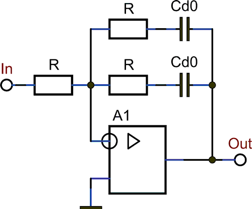

Рисунок. 11. Эквивалентная малосигнальная схема
замещения НСх, соответствующая
нулевому уровню входного сигнала.
Нетрудно показать, что передаточная функция схемы на Рисунке 11, в гипотетическом случае использования в ее составе идеального ОУ, имеет следующий вид:
  (10)
Функция (10) реализует полюс передачи в начале координат и вещественный нуль передачи с частотой:
  (11)
При выполнении условия F << FZ выражение (10) можно упростить:
  (12)
Выражение (12) совпадает с передаточной функцией интегратора, произведение BID частота–усиление (частота единичного усиления) которого рассчитывается по формуле:
  (13)
Результаты расчета BID по формуле (13) для ряда значений R и CD0 сведены в Таблице 2.

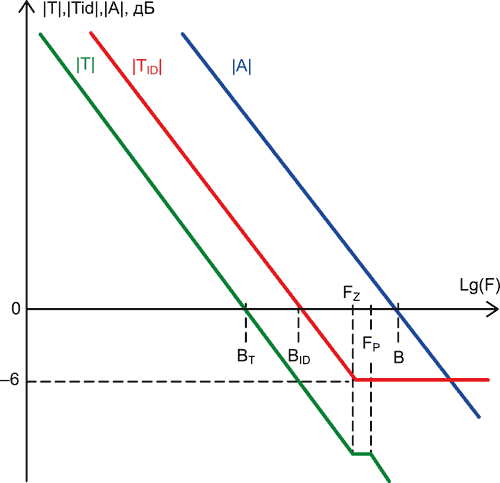

Логарифмические АЧХ Боде [12] передаточных функций T(jF), TID(jF) и A(jF), соответствующие случаю B > BID, изображены на Рисунке 12.

Рисунок 12. Логарифмические АЧХ Боде эквивалентной
схемы НСх (Рисунок 11).
При прочих равных условиях скорость изменения выходного сигнала интегратора пропорциональна частоте его единичного усиления и, следовательно, для улучшения динамических характеристик схемы на Рисунке 11 (для уменьшения времени пересечения выходным сигналом ОУ реальной НСх «мертвой зоны», равной падению напряжения на двух прямосмещенных диодах) необходимо максимизировать величину BT. Из (18) следует, что в двух предельных случаях величина BT лимитируется величинами B и BID:
  (19)
Из (13) следует, что в первом предельном случае (B >> BID) величина BT ≈ BID может быть увеличена только за счет уменьшения номиналов резисторов НСх и использования в ней диодов с малой паразитной емкостью CD0. Во втором предельном случае (B << BID) увеличение BT ≈ B может быть достигнуто только увеличением площади усиления ОУ, входящего в состав НСх. В более реалистичной ситуации, когда не выполняется ни одно из двух условий (19), величина BT зависит как от B, так и BID. Возникает закономерный вопрос: какая из величин B, BID оказывает наибольшее (доминирующее) влияние на BT? Для получения ответа на этот вопрос преобразуем выражения (18) к следующему виду:

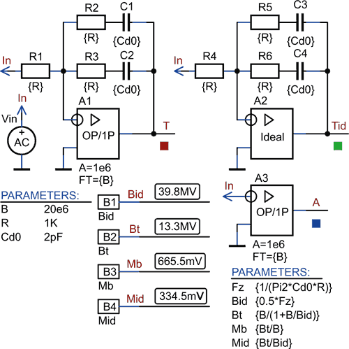

На Рисунке 13 изображена схема тестирования, которая по задаваемым пользователем параметрам B, R, Cd0 позволяет оперативно рассчитать величины параметров BID, BT, MB, MID схемы замещения НСх и построить графики ЛАЧХ передаточных функций A, TID и T.
О возможностях улучшения динамических характеристик прецизионных выпрямителей напряжения
Рисунок 13. Схема тестирования линейного эквивалента НСх.

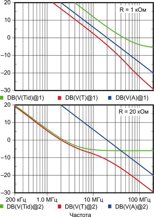

В схеме на Рисунке 13 АФБ B1…B4 используются для индикации результатов автоматически выполняемого расчета величин параметров Bid, Bt, Mb, Mid. На Рисунке 14 изображены графики ЛАЧХ передаточных функций A, TID, T, полученные в результате двухвариантного анализа схемы (Рисунок 13) при величинах параметра R, равных 1 и 20 кОм.
Рисунок 14. ЛАЧХ передаточных функций A, TID, T.
Графики, изображенные на Рисунке 14, наглядно показывают, что в результате уменьшения параметра R c 20 до 1 кОм частота BT единичного усиления передаточной функции T схемы замещения НСх увеличивается более чем в 7 раз (приблизительно с 1.8 до 13.3 МГц).

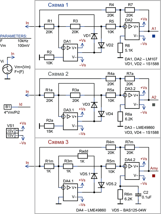

Рисунок 15. Схема тестирования трёх вариантов реализации ФМС.
В схеме 1 [7, 1969 год] используются ОУ второго поколения LM107. Схема 2 [16, 2007 год] получена в результате замены в схеме 1 ОУ LM107 на современные ОУ типа LME49860. Схема 3 – модифицированный автором вариант схемы 2. Цель модификации схемы – расширение диапазонов уровней и/или частот входных сигналов при заданной величине ошибки (погрешности) преобразования ФМС. Модификация схемы заключается в:
  1. уменьшении в 20 раз сопротивлений резисторов R1a, R3a;
  2. использовании в схеме 3 малосигнальных диодов Шоттки;
  3. включении в схему 3 дополнительного резистора Radd;
  4. шунтировании резистора R6m конденсатором C1m.
Основные параметры макромоделей (ММ) ОУ LM107 и LME49860 указаны Таблице 4.

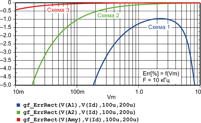

Заметим, что для исключения статических составляющих ошибок преобразования ФМС, обусловленных конечными величинами входных токов и напряжений смещения ОУ, параметры IB и VOS ММ LM107/dc и LME49860/dc скомпенсированы до пренебрежимо малых величин. Графики зависимостей погрешностей преобразования ФМС (схема на Рисунке 15) от амплитуды входного сигнала на частоте 10 кГц (см. Рисунок 16) наглядно демонстрируют последствия замены ОУ LM107 на ОУ LME49860, а также результат модификации схемы 2.
Рисунок 16. Зависимости ошибок преобразования выпрямителей (Рисунок 15)
от амплитуды входного сигнала на частоте 10 кГц.

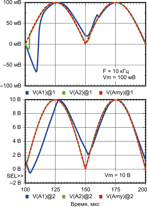

Увеличение погрешности преобразования схемы 1 при больших уровнях входного напряжения является следствием малой величины скорости нарастания выходного сигнала ОУ LM107. При амплитуде входного сигнала 10 В характерные искажения выходного сигнала схемы 1 хорошо видны на временных диаграммах, изображённых на Рисунке 17.
Рисунок 17. Временные диаграммы выходных
напряжений ФМС (Рисунок 15).
Результаты расчёта параметров линейных эквивалентов НСх схемы на Рисунке 15, произведенные с помощью схемы тестирования (Рисунок 13), приведены в Таблице 5.

Обратите внимание на взаимосвязь величин коэффициентов BT (см. Таблицу 5) и ошибок преобразования ФМС (см. Рисунок 16), а также на величины коэффициентов MB, которые показывают, что в схемах 1 и 3 потенциальные динамические возможности ОУ используются достаточно эффективно, а в схеме на Рисунке 2 – крайне неэффективно. Из полученных результатов видно, что при использовании современных широкополосных ОУ имеются значительные резервы повышения точности преобразования известных схем ФМС за счёт уменьшения номиналов резисторов, входящих в состав НСх, и использования малосигнальных диодов Шоттки. В рассмотренном примере за счет реализации предлагаемых мер улучшения динамических характеристик ФМС удалось уменьшить ошибку преобразования (схемы 3 по сравнению со схемой 2) приблизительно в 20 (!) раз.

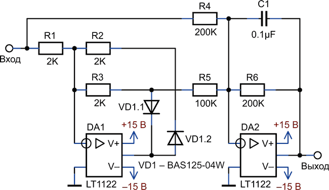

В тех случаях, когда требуется обеспечить малый уровень пульсаций при преобразовании сигналов низкой частоты, емкость и габариты конденсатора C1 могут оказаться неприемлемо большими. Из (24) следует, что уменьшить емкость конденсатора C1 при неизменной величине коэффициента пульсаций можно за счет увеличения сопротивлений резисторов, входящих в состав сумматора напряжений. Однако в этом случае возрастает статическая составляющая погрешности преобразования, обусловленная конечными величинами входных токов ОУ. Из сказанного следует, что рассмотренную возможность уменьшения емкости конденсатора C1 целесообразно использовать в случае реализации ПСвЗН на ОУ с полевыми транзисторами на входе, входные токи которых пренебрежимо малы. Схема ПСвЗН, реализованного на ОУ с полевыми транзисторами на входе, изображена на Рисунке 18.
Рисунок 18. Схема прецизионного ПСвЗН.

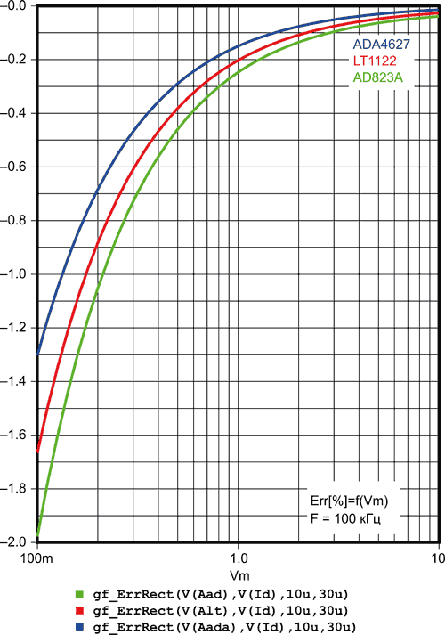

Результаты тестирования трех вариантов реализации этой схемы, отличающихся только типом используемых ОУ, представлены графиками (см. Рисунок 19) зависимостей ошибок преобразования от амплитуды входного сигнала на частоте 100 кГц.
Рисунок 19. Зависимости ошибок преобразования ПСвЗН
(Рисунок 18) от амплитуды входного сигнала.

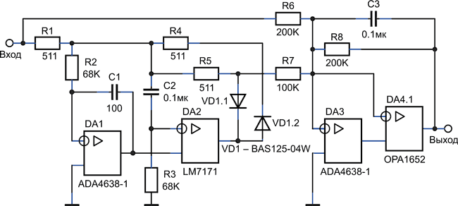

К ОУ, используемым в ФМС и ПСвЗН, предъявляются противоречивые требования: для обеспечения малых величин динамической и статической составляющих погрешности преобразования они одновременно должны быть широкополосными и прецизионными. Современные интегральные ОУ не отвечают указанным требованиям. Совместить высокие динамические и статические характеристики, а также обеспечить высокую нагрузочную способность, позволяют так называемые композитные усилители [17, 18], представляющие собой сборку из прецизионного и широкополосного ОУ. В композитном усилителе статические характеристики практически полностью определяются прецизионным ОУ, а динамические характеристики и нагрузочная способность – широкополосным ОУ. Схема широкополосного прецизионного ПСвЗН, реализованного на композитных ОУ, изображена на Рисунке 20.
Рисунок 20. Схема широкополосного прецизионного ПСвЗН.
НСх преобразователя реализована на композитном усилителе, в состав которого входят ОУ с нулевым дрейфом (Zero–Drift) типа ADA4638–1 [19] и широкополосный ОУ типа LM7171 (некоторые параметры этих ОУ приведены в Таблице 6). RC-цепь C2, R3 исключает составляющую статической ошибки преобразования, обусловленную большими входными токами ОУ LM7171. Заметим, что в НСх могут использоваться недокорректированные ОУ, которые изготовитель рекомендует использовать в прикладных схемах с коэффициентом усиления шума GN ≥ 2 (LM7171 является именно таким ОУ).

Сумматор напряжений также реализован на композитном усилителе, в состав которого входит Zero–Drift ОУ ADA4638–1 и популярный ОУ с полевыми транзисторами на входе типа OPA1652.

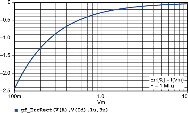

График зависимости ошибки преобразования ПСвЗН от амплитуды входного сигнала изображен на Рисунке 21.
Рисунок 21. Зависимость ошибки преобразования ПСвЗН от
Влияние ряда факторов на погрешность преобразования ПСвЗН иллюстрируют данные Таблицы 7.

Хочется надеяться, что материалы статьи помогут разработчикам осознанно и обоснованно выбирать компоненты и проектировать прецизионные выпрямители, в наибольшей степени отвечающие требованиям задачи, которую они решают в конкретной прикладной схеме.
