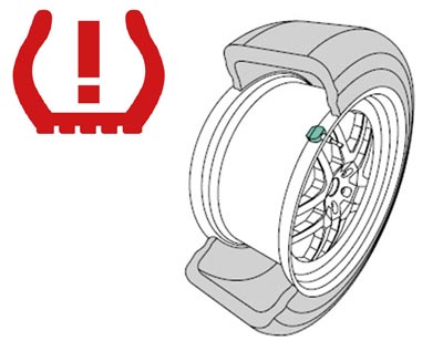

Такой датчик становится неотъемлемой частью бескамерного колеса и устанавливается непосредственно на диске (Рис. 2). Для взаимодействия с электронным блоком машины (так называемыми «мозгами») используется беспроводной радиоканал. Питание всей схемы можно осуществлять от собственной батарейки или аккумулятора, или даже от комбинации аккумулятора и харвестера кинетической энергии.

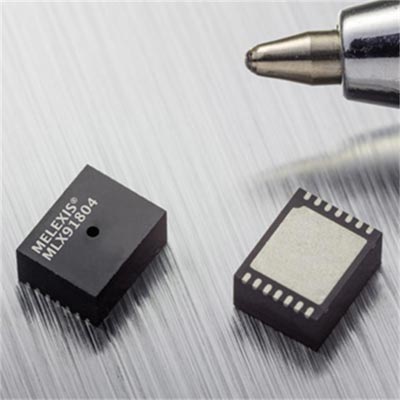

Очевидно, что добиться выполнения всех этих требований тяжело, но компания Melexis предложила достойное решение в виде новой микросхемы MLX91804. С первого взгляда на нее становится понятно, что проблема с габаритами решена достаточно успешно. MLX91804 выпускается в миниатюрном корпусе DFN-14 4 × 5 мм и занимает на печатной плате площадь около 20 мм2 (Рис. 3). Melexis утверждает, что это на 60% меньше, чем у любой другой микросхемы того же класса. Для сравнения, датчик предыдущего поколения MLX91801 выпускался в корпусе SO-16 и занимал площадь 130 мм2.

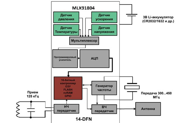

MLX91801 – это сложная микросхема, объединяющая в одном корпусе (Рис. 4):
  • датчики: давления, температуры, ускорения, напряжения;
  • программируемый усилитель;
  • 16-битный АЦП;
  • 16-битный RISC микроконтроллер MLX16;
  • радиопередатчик: 315/433 МГц, скорость передачи данных до 150 кбит/с.
Структура многофункционального датчика MLX91804 от Melexis
Рис. 4. Интеллектуальные датчики давления от Melexis.
Выходное напряжение со встроенных датчиков коммутируется с помощью мультиплексора на усилитель с программируемым коэффициентом усиления. Далее сигнал оцифровывается с помощью АЦП. Микросхема MLX91804 содержит один 16-битный АЦП, который может работать с разрешением 12 или 16 бит. Изменение рабочей разрядности позволяет сэкономить на потреблении и скорости оцифровки данных.
Получаемые цифровые значения попадают на микроконтроллер. Встроенный 16-битный RISC микроконтроллер MLX16 имеет 16 Кбайт FLASH, 512 ОЗУ, 128 байт NVRAM и три порта ввода-вывода. После обработки данные передаются в центральный вычислительный блок автомобиля с помощью беспроводных каналов связи. Для приема используется НЧ канал 125 кГц, а для передачи ВЧ канал 300…450 МГц. Для этого необходимо наличие внешних согласованных цепей и антенны (для ВЧ радиоканала).
Таким образом, на борту у MLX91801 есть все, что необходимо для мониторинга давления и температуры шины, а также контроля ускорения. Наличие радиопередатчика позволяет сделать данную систему автономной и работать от батареек. При этом важно учесть тот факт, что MLX91801 отличается минимальным потреблением.
Датчик MLX91801 способен работать даже от элементов питания CR2032. Это стало возможным благодаря очень низкому уровню потребления микросхемы, который достигается за счет оптимальной структуры, наличия режимов пониженного потребления и широкого диапазона питающих напряжений 1.8…3.6 В. При необходимости микроконтроллер может отключать питание всей системы и уходить в глубокий сон. Интересно, что инженеры из компании Melexis предполагают возможность использования кинетических харвестеров энергии, то есть потенциально датчик может работать и вовсе без замены аккумуляторов практически неограниченно долго. В итоге с точки зрения организации питания датчика у разработчиков наблюдается полная свобода творчества.
В заключение нужно отметить и отличные эксплуатационные качества датчика. Так, например, он способен работать в расширенном диапазоне температур –40…+125 °C. Говоря о надежности MLX91801, стоит упомянуть о наличии функции самотестирования, которая позволяет обнаруживать нарушения в работе датчика.
