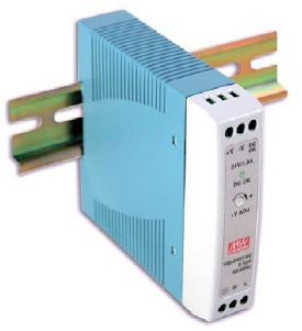

Компания Mean Well провела дальнейшее расширение линейки источников питания, устанавливаемых на DIN-рейку, в сторону меньшей мощности. Новинка серии MDR-20 выходной мощностью 20 Вт отличается от традиционных моделей Mean Well очень узким корпусом.
Узкий корпус востребован в шкафах промышленной автоматики с ограниченным внутренним пространством и высокой плотностью размещаемого оборудования и приборов. Кроме того, в ряде задач промышленной автоматики необходимо обеспечить питание нескольких датчиков, которые должны быть развязаны между собой. Самый простой способ развязки – питать каждый датчик от отдельного сетевого источника. При этом востребованы источники питания малой (менее 25 Вт) мощности в узких корпусах, которые монтируются на DIN-рейку рядом друг с другом. Узкий корпус нужен не только для экономии пространства внутри шкафа, но и для удобства монтажа.

Внешний вид новых источников питания в узком корпусе серии MDR-20
