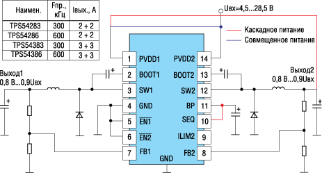

Подробные принципиальные электрические схемы для каждого из этих применений приводятся в документации [2], здесь же ограничимся упрощенной схемой включения (рис. 1).
Рис. 1. Укрупненная схема включения двухканальных DC/DC-преобразователей TPS54x8x
Благодаря внутренней установке частоты преобразования (Fпр), параметров плавного запуска и интегрированию схемы компенсации контура стабилизации напряжения, преобразователь достаточно прост в применении и требует минимально необходимое число внешних компонентов. Кроме того, преобразование на достаточной большой частоте (300/600 кГц) позволит даже при работе с максимальным перепадом напряжения использовать дроссели индуктивностью менее 50 мкГн, что существенно удешевит 2...3-амперные каскады электропитания. Оба канала оснащены защитой от токовой перегрузки, причем порог ее срабатывания в первом канале фиксированный (3 А и 4,5 А у 2- и 3-амперных версий, соответственно), а во втором - задается через вывод ILIM2: соответственно, 4,5 А и 1,5 А (ILIM2 соединен с BP), 3 А (ILIM2 оставлен неподключенным) и 1,5 А (ILIM2 соединен с GND). Особую гибкость данному преобразователю придает раздельное расположение входов питания каждого канала. Это делает возможным питать каждый канал разными напряжениями или организовать каскадное питание, когда выход одного преобразователя питает вход другого. Однако при этом необходимо учитывать, что внутренний стабилизатор напряжения, питающий всю внутреннюю логику, в т.ч. схему блокировки при снижении напряжения (порог 4,1 В), получает питание с вывода PVDD2. Из этого вытекает требование для раздельного или каскадного питания: напряжение на входе PVDD2 должно быть выше напряжения на входе PVDD1. Также необходимо, чтобы до нарастания напряжения на PVDD1 напряжение на входе PVDD2 пресекло порог блокировки при снижении напряжения.
При построении каскада питания цифровых схем, требующих формирования напряжений питания в определенной последовательности, поможет функция программирования через вывод SEQ режимов формирования выходных напряжений: два последовательных и один раздельный или одновременный (см. табл. 2).
Таблица 2. Режимы формирования выходных напряжений
Подключение вывода SEQ |
Режим формирования выходных напряжений |
Вывод EN1 | Вывод EN2 |
| BP | Последовательный: вначале выход 2, а затем 1 | Активен только если разрешена работа 2-ого канала (через вывод EN2). | Активен |
| GND | Последовательный: вначале выход 1, а затем 2 | Активен | Активен только если разрешена работа 1-ого канала (через вывод EN1). |
| не подключен | Независимый или одновременный | Для одновременности выхода на режим стабилизации выводы EN1 и EN2 нужно соединить вместе |
При последовательном формировании напряжений задержка активизации «ведомого» канала составляет приблизительно 400 мкс относительно момента выхода в режим стабилизации «ведущего» канала. Если выбран независимый режим, и выводы EN1 и EN2 соединены вместе, то формирование напряжений будет происходить с сохранением постоянства их соотношений. Благодаря этому достигается одномоментность выхода в режим стабилизации обоих каналов.

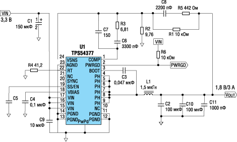

Ранее на страницах журнала [3] уже публиковалась информация по некоторым из представленных в табл. 3 преобразователям, в т.ч. TPS6220x, TPS623хх и TPS6240x, поэтому, здесь в качестве дополнения этой информации приводится пример построения стабилизатора напряжения 1,8 В, питаемый от шины 3,3 В (рис. 2).
Рис. 2. Пример высоконадежного стабилизатора напряжения 1.8 В, питаемого от шины 3.3 В
Этот стабилизатор обеспечит надежность электропитания потребителей и длительный срок безотказной работы всей системы благодаря таким функциям, как блокировка формирования выходного напряжения до установления входного напряжения к номинальному уровню; плавный старт, ограничивающий пусковые токи и блокировка втекающего тока во время запуска, обеспечивающей возможность запуска с предварительно смещенной нагрузкой.

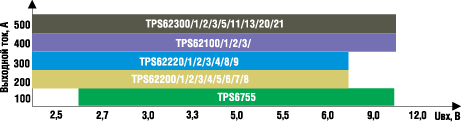

Понижающие DC/DC-преобразователи для питания микроконтроллеров MSP430
Большое число средств промышленной автоматики выполняются на основе не столь высокопроизводительных и энергоемких цифровых ИС, как перечислялись выше, а с использованием более прозаичных 8/16-битных микроконтроллеров, характеризующихся более низким энергопотреблением и не предъявляющих особых требований к управлению электропитанием, как, например, динамическое масштабирование напряжения или формирование напряжений в заданной последовательности. Однако построение высоконадежного, компактного и эффективного стабилизатора здесь также остается актуальным. Среди представленных в табл. 3 преобразователей TI выделяет несколько семейств (рис. 3), которые рекомендуется использовать для питания их 16-битных микроконтроллеров из семейства MSP430 [4].
Рис. 3. Понижающие DC/DC-преобразователи для питания микроконтроллеров MSP430
Если учесть, что принципы питания микроконтроллеров разных производителей, в т.ч. 8- и 32-битных, принципиально не различаются, то эти преобразователи могут с таким же успехом применяться и для питания других популярных микроконтроллеров.
