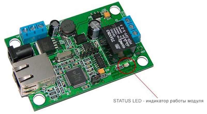

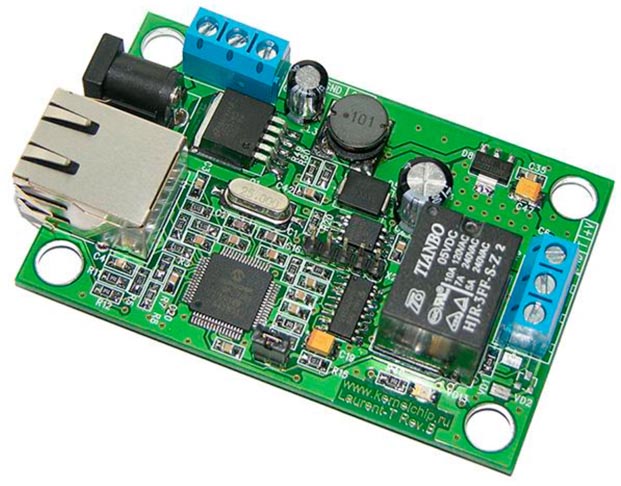

Прежде всего, рассмотрим саму плату модуля и имеющиеся на ней разъемы.
MP719 Laurent-T - двадцать термометров в одном

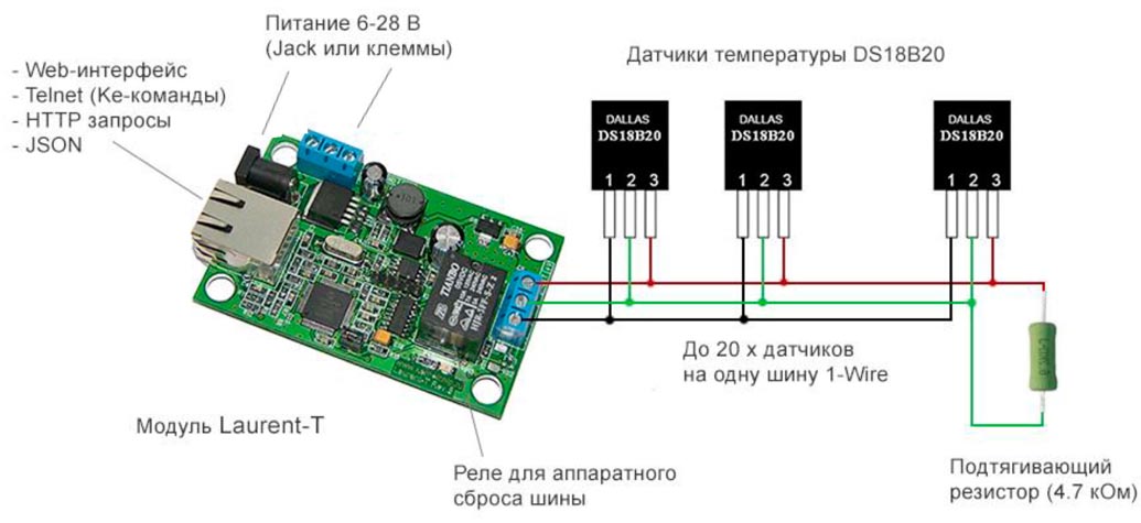

Laurent-T представляет собой компактную (80 × 50 мм) плату с клеммными контактами и разъемом Ethernet. Предусмотрены два варианта подключения источника питания – через стандартный разъем типа Jack (центральный контакт – «плюс»), или через винтовые клеммы (+Vin, GND).
Недорогие и весьма распространенные цифровые датчики температуры типа DS18B20 подключаются к правому разъему с винтовыми контактами согласно рисунку 2. Черный провод – земля (GND), красный – питание (+V), зеленый – данные (T). Подтягивающий резистор номиналом 4.7 кОм является обязательным и должен быть подключен возле самого последнего (дальнего от модуля) датчика. Если этого резистора нет, то данные считываться не будут.
В качестве датчика можно использовать герметичный датчик SN18B20, а также модуль MP18B20, при этом резистор R1 следует удалить с платы.

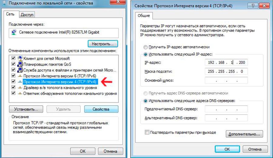

Для того чтобы с помощью браузера можно было войти на встроенную страницу модуля, необходимо произвести настройку свойств сетевого соединения устройства, с которого будет производиться вход, на ту же подсеть, на которую настроен модуль MP719 по умолчанию.
Рассмотрим такую настройку на примере Windows 7.

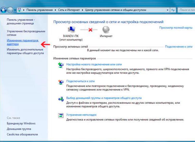

Зайдите в раздел Пуск → Панель управления (см. рисунок ниже). В разделе Сеть и Интернет нажмите ссылку Просмотр состояния сети и задач:
В открывшемся окне на панели слева нажмите ссылку Изменение параметров адаптеров:

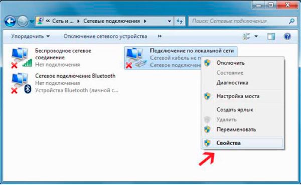

Нажмите правой кнопкой мыши на иконке сетевого соединения, ассоциированного с той сетевой картой компьютера, к которой вы планируете подключать модуль. Откройте раздел Свойства:
В появившемся списке выберите раздел Протокол Интернета версии 4 (TCP/IPv4) и нажмите кнопку Свойства. Необходимо настроить сеть так, чтобы IP адрес компьютера был в одной подсети с модулем. Установите флажки и значения IP адресов так, как показано на рисунке ниже:
Поскольку адрес Web-страницы модуля по умолчанию – 192.168.1.99, то IP-адрес на вкладке Свойства может быть любым в диапазонах 192.168.1.1 - 192.168.1.98 и 192.168.1.100 - 192.168.1.255. В данном случае мы задали адрес 192.168.1.200. После нажатия OK настройка окончена.

После подачи питания на несколько секунд в панели задач может появиться всплывающее окно установки сетевого адреса. В случае успешного запуска модуля, на верхней поверхности платы должен замигать информационный светодиод STATUS LED зеленого цвета (частота мигания 2 Гц), сигнализируя тем самым об успешном запуске и работе программы модуля.

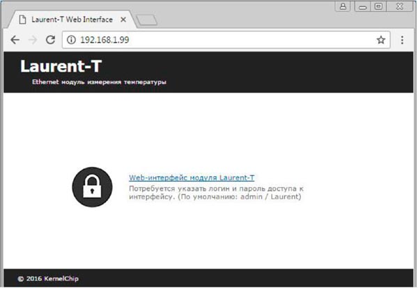

Зайдем на встроенную страницу модуля, введя в адресной строке браузера подключенного к модулю компьютера адрес 192.168.1.99. На открывшейся странице:
Следует кликнуть по ссылке Web-интерфейс модуля Laurent-T и в открывшемся окне ввести логин и пароль. По умолчанию логин admin, пароль Laurent (регистр вводимого текста имеет значение). Логин и пароль при желании можно заменить в разделе Настройки Web-страницы или с помощью $KE команд (см.далее).

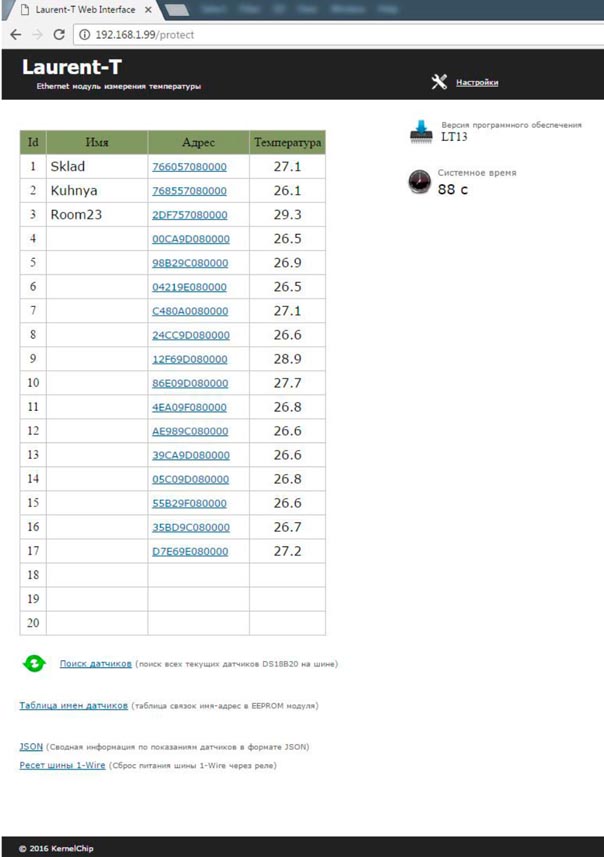

На следующем рисунке показан вид основной страницы при подключенных датчиках:
Информация на странице обновляется в режиме реального времени. Система управления позволяет визуально наблюдать следующие параметры:
  • показания обнаруженных датчиков температуры в градусах Цельсия;
  • оригинальные адреса каждого из обнаруженных датчиков;
  • имя датчика, присвоенное пользователем по его адресу;
  • версия программного обеспечения модуля (версия прошивки);
  • текущее системное время модуля.
После подачи питания модуль автоматически пытается определить подключенные датчики к шине. Если на момент подачи питания датчики не были подключены или если произошли изменения в сети датчиков, следует нажать на ссылку Поиск датчиков на главной странице для обновления информации.
Модуль MP719 позволяет присваивать и хранить в энергонезависимой памяти символические имена датчиков температуры с привязкой к уникальному адресу датчика. При нажатии на адрес датчика в таблице основного окна открывается всплывающее окно, в котором можно присвоить или изменить его датчика. Имя датчика может содержать не более 7 символов, которые являются цифрами или латинскими буквами. Посмотреть текущую таблицу сохраненных имен можно через Web-интерфейс, нажав на ссылку Таблица имен датчиков.

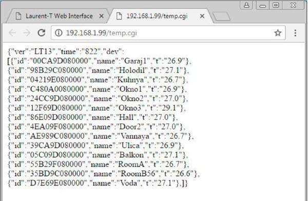

Для дальнейшей обработки результаты измерений могут быть запрошены в формате JSON при обращении по адресу http://192.168.1.99/temp.cgi. Адрес 192.168.1.99 – значение по умолчанию. Если вы изменили IP адрес модуля, то следует использовать ваш текущий IP. Пример результата обращения и вывод данных в формате JSON показан на иллюстрации ниже:

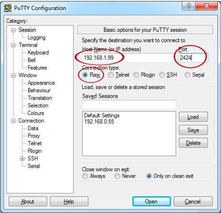

Рассмотрим для примера настройку программу PuTTY и некоторые команды управления.
В настройках PuTTY необходимо указать IP-адрес, порт и тип соединения Raw. После нажатия кнопки Open должно появиться окно терминала. Следует ввести текстовую команду, начинающуюся с $KE и нажать клавишу Enter.

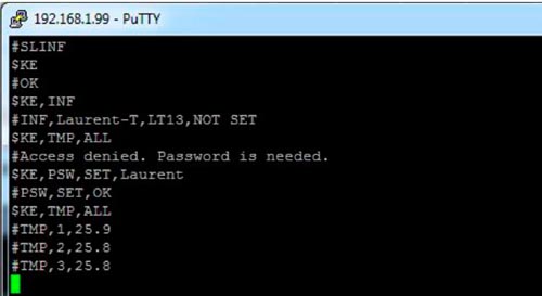

В данном примере вначале подается команда $KE без аргументов – проверка связи. В ответ на нее модуль возвращает #OK. Далее следует запрос версии прошивки и серийного номера $KE,INF. Попытка считать показания всех датчиков $KE,TMP,ALL блокируется модулем, поскольку еще не указан пароль. Вводим пароль с помощью команды $KE,PSW,SET. Пароль принят (#PSW,SET,OK) и теперь при подаче команды $KE,TMP,ALL модуль отвечает данными о температуре датчиков #TMP,1,25.9 и т.д.

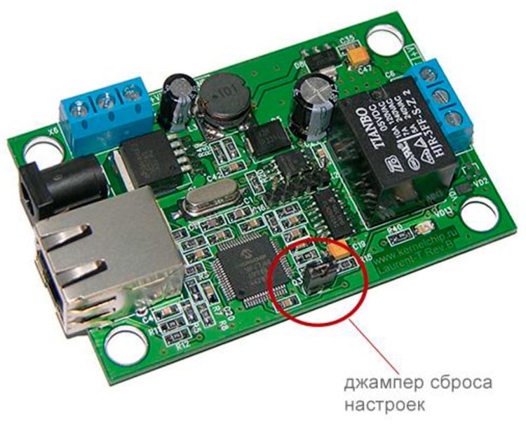

На случай, если пользователь указал неверные адреса IP и/или МАС, и связь с модулем по сети стала невозможна, в устройстве реализован аппаратный сброс настроек к заводским. Для сброса необходимо отключить питание, снять джампер, расположенный на верхней части платы, снова подать питание, дождаться запуска модуля (мигания зеленого светодиода STATUS LED) и установить джампер обратно.
Процесс стирания настроек сопровождается частым миганием светодиода STATUS LED в течение 2 секунд.
