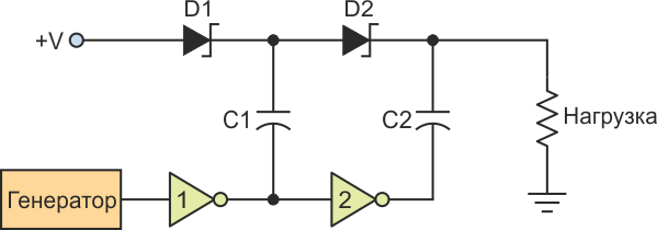

На Рисунке 1 показана классическая схема зарядового насоса в конфигурации удвоителя напряжения. Рабочий цикл состоит из двух этапов, во время которых «плавающий» конденсатор С1 вначале заряжается, а затем передает заряд в конденсатор С2. Когда тактовый генератор переключает выход инвертора 1 в низкое состояние, конденсатор С1 через открытый диод D1 заряжается до величины напряжения питания V. Диод D2 в это время закрыт. Затем по сигналу тактового генератора на выходе инвертора 1 устанавливается высокое состояние с напряжением V.

Рисунок 1. Самой распространенной схемой зарядового насоса является
базовая конфигурация удвоителя напряжения.
Теперь заряженный до напряжения V конденсатор С1 соединяется последовательно с выходом инвертора 1, напряжение на котором также равно V. Поскольку выход инвертора 2 находится в низком состоянии, диод D2 открывается, и конденсатор С2 заряжается до напряжения 2V. Без учета прямого падения на диодах и потерь в инверторах, выходное напряжение на нагрузке составит 2V. В этой схеме предпочтительнее использовать диоды Шоттки, имеющие меньшее падение напряжения и более высокое быстродействие. Частота переключения может быть любой в диапазоне от 10 кГц до 2 МГц. Если в схему добавить дополнительные диоды и конденсаторы, можно получить выходное напряжение, превосходящее входное в три, четыре и более раз.

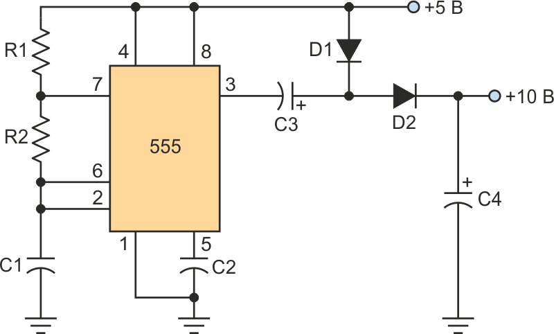

На Рисунке 2 показаны примеры схем зарядовых насосов на дискретных компонентах, в которых используется популярная микросхема таймера 555. В удвоителе напряжения на Рисунке 2а таймер работает в режиме автоколебательного мультивибратора с частотой, устанавливаемой элементами R1, R2 и C1. Выходные прямоугольные импульсы на выводе 3 имеют размах от +5 В до уровня, близкого к земле. При низком уровне на выводе 3 конденсатор С3 через диод D1 заряжается до напряжения +5 В. Когда на выводе 3 устанавливается напряжение +5 В, открывается диод D2, последовательно подключая к конденсатору С4 выходное напряжение +5 В микросхемы и заряженный до +5 В конденсатор С3. Выходное напряжение, без учета падения напряжения на диодах, будет равно +10 В.

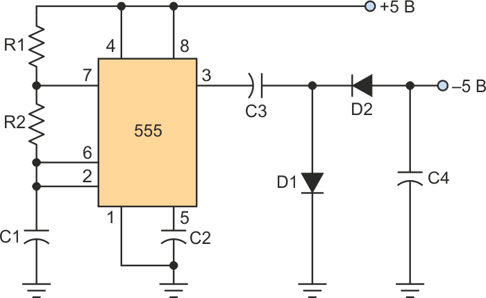

Рисунок 2. Популярная микросхема таймера 555 может быть использована
для создания удвоителя (а) или инвертора (б) напряжения.
Изменив конфигурацию зарядового насоса, можно сделать инвертор напряжения (Рисунок 2б). В этой схеме конденсатор C3 заряжается до напряжения +5 В через вывод 3 и диод D1. При низком уровне на выводе 3 смещенный в прямом направлении диод D3 открывается, и конденсатор С3 передает заряд конденсатору С4. При питании от источника с напряжением +5 В выходное напряжение, без учета падения напряжения на диоде, здесь будет равно примерно –5 В. Эта схема может быть полезной в тех случаях, когда необходим маломощный источник отрицательного напряжения, например, при использовании операционных усилителей, требующих двуполярного питания.

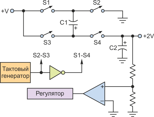

На Рисунке 3 показана типичная конфигурация зарядового насоса, используемого в интегральных схемах. Четыре MOSFET ключа синхронно управляются внутренним тактовым генератором: S2 включается вместе с S3, а S1 – вместе с S4.

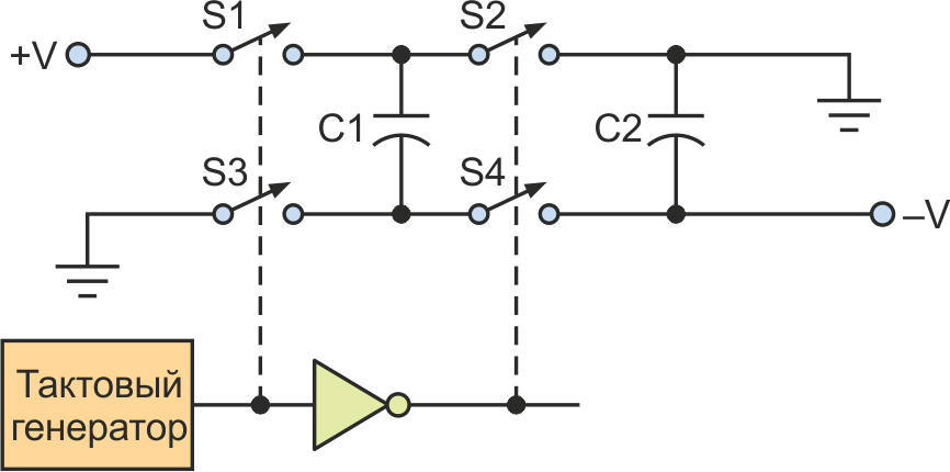

Рисунок 3. Типичная микросхема зарядового насоса с интегрированными
MOSFET переключателями, внешними конденсаторами и внешней
цепью стабилизации (а). Схема интегрального инвертирующего
зарядового насоса (б).
На Рисунке 3a изображена классическая схема удвоителя напряжения. Когда ключи S2 и S3 замкнуты, а S1 и S4 открыты, «плавающий» конденсатор C1 заряжается до напряжения V. В следующей половине цикла, когда ключи S2 и S3 разомкнуты, а S1 и S4 замкнуты, конденсатор C1, последовательно соединенный с входом, заряжает конденсатор С2. Выходное напряжение, без учета падения напряжения на открытых каналах MOSFET, будет равно 2V. Обратите внимание на делитель напряжения обратной связи, обеспечивающей стабилизацию выходного напряжения.
В инвертирующей версии зарядового насоса, показанной на Рисунке 3б, когда ключи S1 и S3 замкнуты, а S2 и S4 разомкнуты, «плавающий» конденсатор С1 заряжается до напряжения V. В следующей половине цикла ключи S1 и S3 открываются, а S2 и S4 замыкаются, и C1 отдает заряд конденсатору С2. Поскольку верхний по схеме вывод конденсатора С2 соединен с общим проводом, выходное напряжение на его противоположном выводе будет равно –V.
