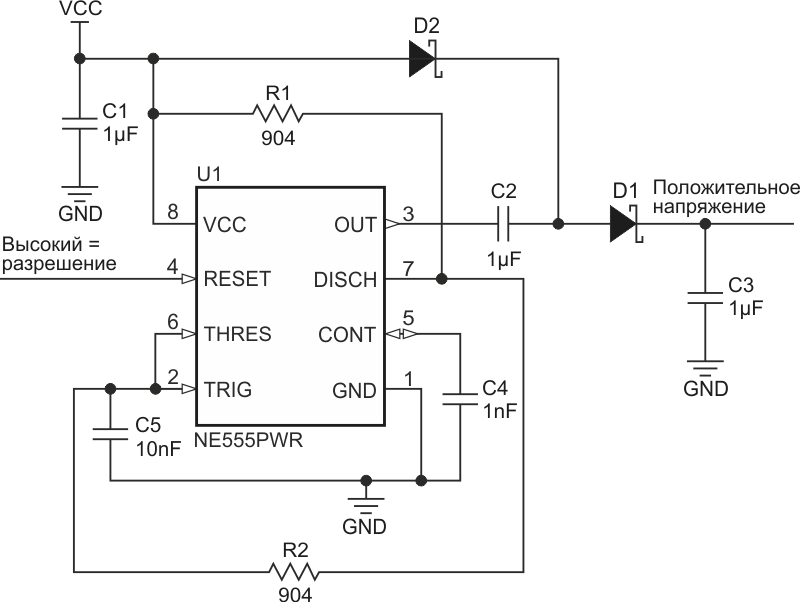

Зарядовый насос с положительным выходным напряжением
Микросхема TLC555-Q1 включена в типовой конфигурации таймера (Рисунок 2). Частота переключения и коэффициент заполнения устанавливаются времязадающими компонентами R1, R2 и C5. Два диода (D1, D2) и два керамических конденсатора (C3, C4) вырабатывают положительное выходное напряжение 2VCC – 2VF, где VF – падение напряжения на диоде. Когда микросхема TLC555-Q1 выключена, выходное напряжение зарядового насоса равно VCC – 2VF. Чтобы при выключенном устройстве TLC555-Q1 выходное напряжение было равно 0 В, надо анод диода D2 соединить с выходом OUT (вывод 3).
Схема зарядового насоса с положительным выходным напряжением.
Рисунок 2. Схема зарядового насоса с положительным выходным напряжением.

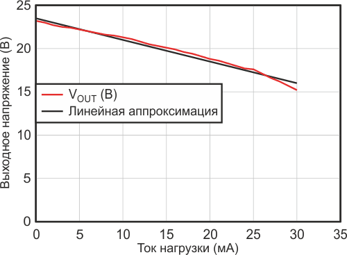

Работа удвоителя напряжения на зарядовом насосе проверялась при напряжении питания VCC = 12 В. Выходное напряжение равно 2VCC – 2VF, где VF – падение напряжения на диоде. На Рисунке 5 показана зависимость выходного напряжения зарядового насоса от тока нагрузки.
Выключение питания - уровень на входе RESET меняется с высокого на низкий.
Рисунок 5. Зависимость выходного напряжения зарядового насоса
от тока нагрузки.

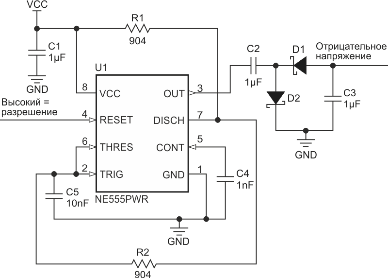

Зарядовый насос с отрицательным выходным напряжением
Микросхема TLC555-Q1 включена в типовой конфигурации таймера (Рисунок 6). Частота переключения и коэффициент заполнения устанавливаются времязадающими компонентами R1, R2 и C5. Два диода (D1, D2) и два керамических конденсатора (C3, C4) вырабатывают отрицательное выходное напряжение. Когда микросхема TLC555-Q1 выключена, выходное напряжение зарядового насоса равно 0 В.
Схема зарядового насоса с отрицательным выходным напряжением.
Рисунок 6. Схема зарядового насоса с отрицательным выходным напряжением.

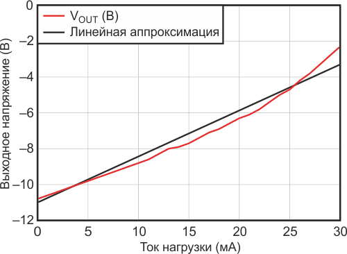

Характеристики
Работа инвертора напряжения на зарядовом насосе проверялась при напряжении питания VCC = 12 В. Выходное напряжение равно –VCC + 2VF, где VF – падение напряжения на диоде. На Рисунке 9 показана зависимость выходного напряжения инвертора от тока нагрузки.
Зависимость выходного напряжения зарядового насоса от тока нагрузки.
Рисунок 9. Зависимость выходного напряжения зарядового насоса
от тока нагрузки.
