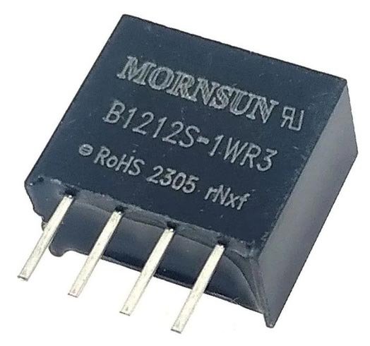

Альтернатива
Существует альтернатива зарядовому насосу, и вполне вероятно, что она будет стоить дешевле, чем таймер 555 плюс вспомогательные компоненты. Модуль, изображенный на Рисунке 4, был куплен на eBay, насколько я помню; он стоил менее 4 австралийских долларов. Они выпускаются с разными входными и выходными напряжениями, так что вы можете инвертировать или повысить практически любое напряжение. Показанный на рисунке модуль рассчитан на 1 Вт, поэтому 12-вольтовая версия может обеспечить ток 83 мА. У всех используется одинаковая схема расположения выводов: вывод 1 – входная земля, вывод 2 – входное постоянное напряжение, вывод 3 – выходное отрицательное напряжение, а вывод 4 – выходное положительное напряжение.
Дешевый (китайский) DC/DC преобразователь 12 В/12 В.
Рисунок 4. Дешевый (китайский) DC/DC преобразователь 12 В/12 В.
Поскольку модули изолированы, вторичная обмотка может находиться под любым напряжением в пределах указанного в техническом описании диапазона. Несмотря на то, что большинство из них испытываются напряжением 1 кВ, разность напряжений обычно должна быть в пределах диапазона SELV (безопасное сверхнизкое напряжение), который составляет 42.4 В пик-пик (30 В переменного тока) или 60 В постоянного тока, хотя в разных странах он определяется по-разному. Я бы не стал превышать на изолирующем барьере постоянного напряжения порядка 150 В. Texas Instruments выпускает микросхему UCC12050DVE, содержащую внутренний трансформатор (похожая микросхема – UCC12051-Q1). Ее максимальное выходное напряжение ограничено значением примерно 5 В при токе 100 мА. Для нее требуется несколько внешних компонентов, но она рассчитана на рабочее напряжение изоляции 1.2 кВ и стоит около 12 австралийских долларов за штуку. Немногим любительским приложениям потребуется такой уровень изоляции, но очевидно, что потребность в этих устройствах существует (предсказуемо, только в корпусах SMD).
Подобные модули можно приобрести у всех крупных поставщиков, причем стоимость многих из них не превышает 5 австралийских долларов. Если вам нужно сделать что-то более авантюрное, вы можете поэкспериментировать, но эти небольшие (12 × 10 × 6 мм) изолированные DC/DC преобразователи часто оказываются гораздо более хорошим выбором и занимают намного меньше места на печатной плате, чем дискретные решения. Они предназначены для повышающего, понижающего или прямого преобразования, а их выходные напряжения обычно составляют 5, 12, 15 и 24 В. Среди производителей – AimTec, CUI, Mornsun, Murata, Recom и Traco Power, а также бесчисленное множество азиатских версий (часто без нанесенного на корпус названия).
Если вы покупаете их на eBay, будьте осторожны. Некоторые продавцы хотят 15 австралийских долларов или больше за модуль, который должен стоить менее 3 австралийских долларов, а в некоторых случаях стоимость выше, чем у крупных поставщиков. Таким дистрибьюторам, как, например, Element14, Digikey, Mouser, RS и т.д., вы можете заплатить от 5 до 15 австралийских долларов или около того, при этом никакой видимой разницы, кроме цены, между модулями нет. Меня это озадачивает, но что есть, то есть. Ассортимент этих устройств постоянно расширяется, и я ожидаю, что они будут существовать еще долгое время, поскольку они очень удобны. Одним из недостатков является шум, поскольку они не особенно тихие. Однако простой выходной RC-фильтр избавит от большей части шума.
Обратите внимание, что в некоторых технических описаниях указано, что для минимизации шума требуется входной конденсатор (включенный между +VE и землей). В некоторых также указывается максимальная емкость, которую можно подключать параллельно выходу. Использование емкости большей рекомендуемого максимума может вызвать проблемы при запуске.
