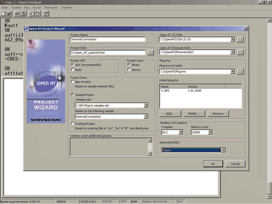

После установки Open AT можно запустить программу Project Wizard, которая формирует проект: новый или на базе имеющихся примеров. Для загрузки примера C-GPS надо в правом окне подключить библиотеку C-GPS, а в левом - сам пример (рис. 1).
Программа Project Wizard
Рис. 1. Программа Project Wizard

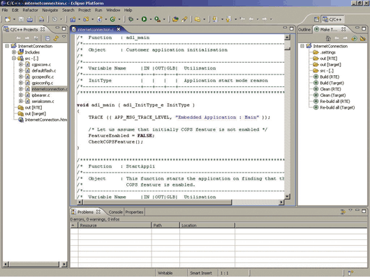

Через некоторое время после того, как вы выберете в поле Associated IDE Eclipse и нажмете ОК, загрузится среда Eclipse с вашим проектом (рис. 2), после чего с ним можно начинать работать.
Среда разработки Eclipse
Рис. 2. Среда разработки Eclipse

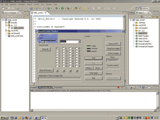

В режиме RTE приложение генерирует исполняемую программу, которая может быть запущена на компьютере. Эта программа эмулирует работу ядра беспроводного процессора, управляя процессором с помощью собственного протокола через последовательный порт (рис. 3).
Рис. 3. Режим работы RTE

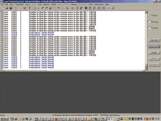

В окне этой программы можно установить ряд параметров запуска, а также выставить галочки уровней трасс. С помощью этих уровней можно отладить программу, вставив в нужные места кода определенный макрос, например, вида TRACE (( 1, "Embedded: Hello World" ));. Сообщения этих макросов будут видны в окне специальной программы Target Monitoring Tool (TMT), которая идет в комплекте с Open AT. Например, приведенный макрос выводит в окне TMT сообщение "Embedded: Hello World" на первом уровне трасс. Чтобы настроить TMT, необходимо выставить нужные уровни трасс, нажать кнопку Auto Detect, чтобы TMT увидел беспроводной процессор, и инициализировать этот процессор, нажав Commands, Init Target. Вид окна TMT при этом показан на рисунке 4.
Вид окна программы TMT
Рис. 4. Вид окна программы TMT
Уровни трасс можно увидеть и при работе в режиме Target. В этом режиме беспроводной процессор выдает трассы на последовательный порт, и они могут быть просмотрены программой TMT. В этом случае процессор также надо инициализировать, нажав Commands, Init Target.

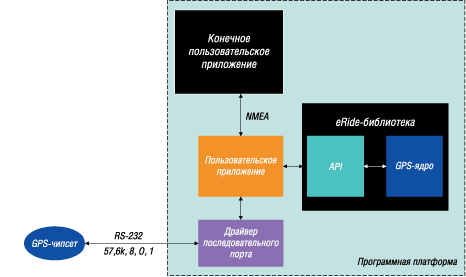

Рассмотрим основные моменты программной реализации C-GPS. Структурная схема программной платформы C-GPS-решения представлена на рисунке 5.
Рис. 5. Структурная схема программной платформы C-GPS

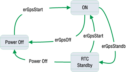

Функции управления ядром:
  • void erGpsStart(void) - запускается после окончания инициализации. Инициализирует ядро.
  • void erGpsStop(void) - используется для останова ядра и перевода C-GPS-чипсета в состояние OFF.
  • void erGpsStandby(void) - используется для останова ядра и перевода C-GPS-чипсета в состояние STANDBY.
  • int erGetGpsState(void) - возвращает GPS-ядро в текущее состояние. Возможны три состояния: ER_GPS_STATE_OFF, ER_GPS_STATE_ON и ER_GPS_STATE_STANDBY.
