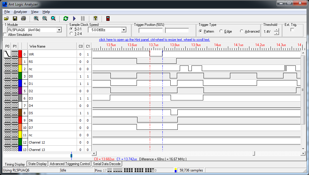

Чтобы убедиться в работоспособности этого режима работы потребуется логический анализатор. Автор использовал анализатор Ant18e (Рисунок 8).
Диаграмма сигналов интерфейса XMEM: младшие 8 бит данных, сигналы RS и WR.
Рисунок 8. Диаграмма сигналов интерфейса XMEM: младшие 8 бит данных, сигналы RS и WR.
На диаграмме сигналов между двумя маркерами времени отчетливо видно, что микроконтроллер AVR генерирует импульс на линии WR ровно за один машинный цикл (за один такт).

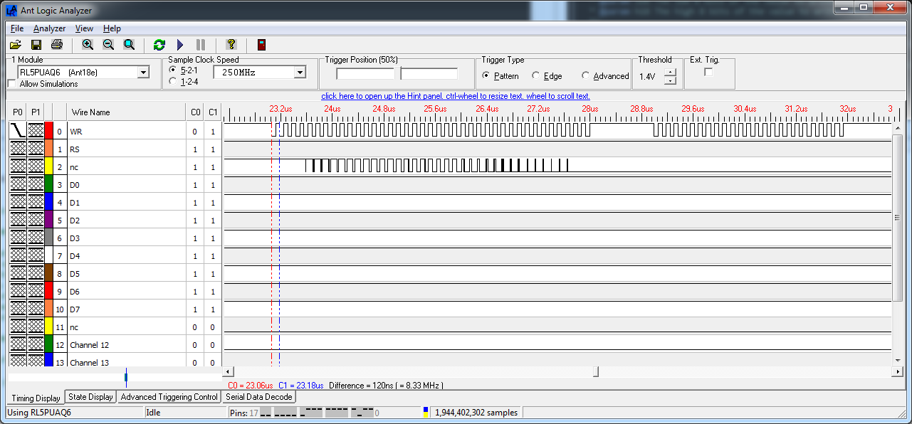

Значение 40 было выбрано опытным путем, как компромисс между используемой Flash-памятью и производительностью. Работоспособность кода и недостаток программной реализации алгоритма наглядно демонстрируется на Рисунке 9 и 10.
Диаграмма сигналов шины данных TFT модуля при работе через общий интерфейс ввода/вывода Arduino
Рисунок 9. Эффект оптимизации операций записи данных в TFT модуль. Скорость заполнения 8 млн пикселей в секунду, длительность импульса записи 120 нс.

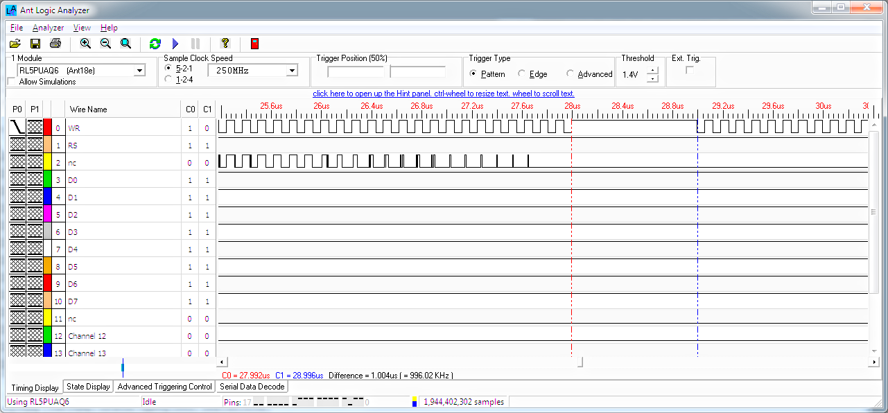

едостаток программной реализации алгоритма - временнáя задержка длительностью 1 мкс,
Рисунок 10. Недостаток программной реализации алгоритма – появление временнóй задержки длительностью 1 мкс, связанной с разделением общего количества пикселей на блоки по 40 пикселей и переход к следующему блоку.
