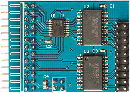

Автором был разработан адаптер, подключаемый к плате Arduino и выполняющий преобразование логических уровней (из 5 В в 3.3 В) и формирование 16-битных данных из двух 8-битных последовательностей. Если не принимать во внимание преобразование логических уровней, то адаптер представляет собой регистр-защелку, который позволяет сократить количество выводов, требуемых шиной данных, с 16 до 8 за счет дополнительных выводов управления защелкой. В итоге мы экономим 7 выводов, но немного усложняем аппаратную часть (Рисунок 1).
Рисунок 1. Внешний вид адаптера для подключения ЖК дисплея с 16-битной шиной к плате Arduino.

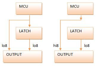

Параллельный регистр-защелка работает как ячейка памяти. В «прозрачном» режиме данные, поступающие на вход, незамедлительно появляются на выходе регистра. Если включить режим защелкивания данных, то сигналы на входе регистра игнорируются, и на выходе остаются последние принятые сигналы. Именно это свойство регистра-защелки можно использовать для преобразования двух последовательных 8-битных значений в 16-битное, другими словами, с использованием защелки мы расширяем их до 16 бит (Рисунок 1).
Две фазы работы регистра-защелки при формировании 16-битных данных из двух 8-битных последовательностей.
Рисунок 2. Две фазы работы регистра-защелки при формировании 16-битных данных из двух 8-битных последовательностей.
На Рисунке 2 изображена диаграмма двух фаз работы регистра-защелки. На первом этапе микроконтроллер передает младшие 8 бит, которые одновременно поступают на 16-битную шину данных через защелку и в обход нее, формируя младший байт (как нам требуется) и старший байт (который сейчас нам не нужен). На втором этапе мы защелкиваем регистр, а затем микроконтроллер передает старшие 8 бит. Регистр в таком режиме игнорирует новые данные, поэтому старший байт, минуя защелку, формируется на выходе шины.

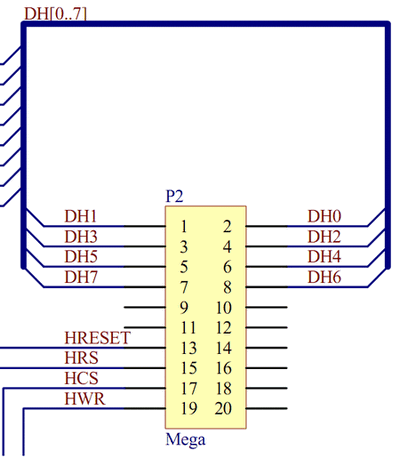

Выводы двухрядного штыревого разъема P2 (10×2) для подключения адаптера к плате Arduino Mega разведены так, чтобы соответствовать сигнальным линиям интерфейса XMEM, которые располагаются в блоке выводов, начинающихся с вывода 23. Символ «H» в обозначении сигналов разъема означает, что это логические сигналы с уровнем 5 В (Рисунок 4). На разъеме доступны сигналы данных и управления, включая сигнал CS (выбор кристалла), соответствующий сигналу ALE (разрешение фиксации адреса) интерфейса XMEM (хотя для управления TFT модулем он требуется очень редко и обычно просто подключен к «земле»).

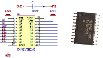

Микросхема 8-разрядного шинного приемопередатчика SN54LVTH2245 компании Texas Instruments является идеальным выбором для преобразования логических уровней (Рисунок 5). Микросхема достаточно распространеа, имеют задержка распространения сигнала порядка 2 нс (это очень мало), а входы и выходы находятся на противоположных сторонах корпуса, что упрощает печатную плату и монтаж.
Микросхема шинного приемопередатчика SN54LVTH2245.
Рисунок 5. Микросхема шинного приемопередатчика SN54LVTH2245.

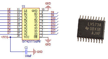

Скоростные характеристики микросхемы регистра-защелки D-типа SN74LV573APW удовлетворяют требованиям, предъявляемым интерфейсом XMEM  (Рисунок 6). Регистры и шинные приемопередатчики выпускаются многими производителями, поэтому вы можете использовать другие микросхемы с аналогичными параметрами.
Микросхема регистра-защелки SN74LV573APW.
Рисунок 6. Микросхема регистра-защелки SN74LV573APW.

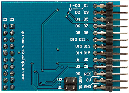

Штыревой разъем питания и дополнительных сигналов P3 используется для подачи питания на TFT модуль от платы Arduino. Два выхода общего назначения U1 и U2 могут использоваться для некоторого расширения функционала. Как вариант, один из них можно использовать для ШИМ управления подсветкой TFT панели.
Двухрядный разъем P1 используется для подключения TFT модуля. Автор с целью экономии места применил разъем, выводы которого загнуты под прямым углом к плате.

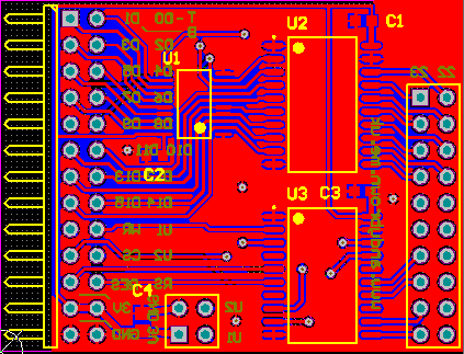

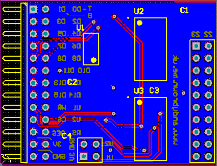

Ручная трассировка платы не представила каких-либо трудностей, все элементы схемы уместились на площади 45 × 35 мм (Рисунок 7).
Проект печатной платы адаптера.
Рисунок 7. Проект печатной платы адаптера.
