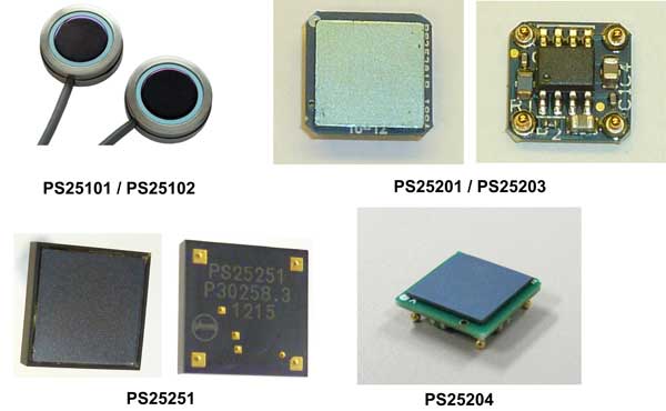

Внешний вид датчиков EPIC от компании Plessey Semiconductors
Рис. 2. Внешний вид датчиков EPIC от компании Plessey Semiconductors.

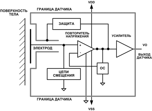

Рассмотрим, каким образом, работают датчики EPIC. Аббревиатура EPIC буквально означает «интегральная микросхема для измерения электрических потенциалов». Конструктивно датчик представляет собой ИС, которая размещена в герметичном корпусе. Даже при прямом контакте сенсора с телом пациента измерительный электрод оказывается изолированным (Рис. 3). Датчики EPIC могут работать не только при непосредственном контакте с объектом, но и на значительном расстоянии.
Структура датчиков EPIC
Рис. 3. Структура датчиков EPIC.

К сожалению, абсолютные значения измеряемых сигналов чрезвычайно малы. Это приводит к тому, что к усилителю предъявляются весьма жесткие требования. Он должен иметь очень высокое входное напряжение, высокий коэффициент усиления, широкий частотный диапазон и минимальный уровень собственных шумов. Сделать это на одном усилительном каскаде практически невозможно, в том числе и из-за наличия шумов.
В датчиках EPIC входное сопротивление составляет около 1015 Ом, а паразитная входная емкость снижена до 10–17 Ф. Такие результаты, достигнуты за счет использования экранирования и особой организации цепей обратной связи.
При использовании нескольких сенсоров EPIC дополнительное снижение шумов возможно за счет использования традиционной для ЭКГ техники заземления (в зарубежной литературе Driven Right Leg). При этом заземляющий электрод закрепляется на ноге пациента.
В настоящее время портфолио датчиков Plessey Semiconductors включает в себя несколько семейств:
  • PS2525x – интегральные микросхемы датчиков электрических потенциалов в QFN-корпусе;
  • PS2510х – готовые решения в виде датчика с кабелем и разъемом;
  • PS2520х – датчик в виде печатной платы с распаянным сенсором, оптимизированным для целей ЭКГ;
  • PS2540х – датчик в виде печатной платы с распаянным сенсором, оптимизированным для обнаружения движения удаленных объектов;
  • PS2545х – интегральные микросхемы датчиков в QFN-корпусе, предназначенные для обнаружения движения удаленных объектов.
Для создания ЭКГ-электродов интерес представляют датчики PS25251, PS2510х, PS2520х (Рис. 5). При выборе конкретных моделей сенсоров следует учитывать их основные особенности: конструктивное исполнение, коэффициент усиления, диапазон рабочих частот, диапазон питающих напряжений и рабочих температур.
PS25101/ PS25102 – готовое решение в виде датчика с проводниками и DIN-разъемом. Предназначены для работы с однополярным напряжением питания 4.75…8.0 В, диапазоном частот 0.1 Гц - 10 кГц, при температурах 0…+50 °C. Главное удобство этих датчиков в том, что они представляют собой готовые приборы. Их, например, можно использовать совместно с демонстрационным набором PS25000A/ PS25001A.
PS25201A/ B – гибридные датчики для SMD-монтажа в виде печатной платы 10.5 × 10.5 мм с изолированным чувствительным электродом. Предназначены для работы с двуполярным питанием ±2.4…±5.5 В, диапазоном частот 0.2 Гц - 10 кГц, при температурах –25…+75 °C. Эти модели предназначены в первую очередь для потребительской и спортивной электроники.
PS25203B – усовершенствованная версия предыдущей модели. Имеет расширенный частотный диапазон 0.2 Гц - 20 кГц и более узкий диапазон напряжений питания ±2.4…±4.0 В.
PS25204 – наиболее совершенный гибридный датчик с максимально широким частотным диапазоном 0.05 Гц - 20 кГц. Благодаря этому именно эти датчики могут применяться не только в потребительском сегменте, но и даже в серьезном медицинском оборудовании.
PS25251 – интегральный датчик в корпусном исполнении 10 × 10 мм.

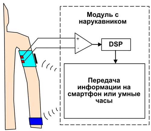

Снятие ЭКГ с одой руки. Как показали исследования, пары датчиков EPIC хватает для того, чтобы снять ЭКГ. Однако они должны быть расположены соответствующим образом – в противофазе на левом предплечии (Рис. 4). Дифференциальный сигнал двух датчиков обрабатывается с помощью сигнального процессора. Результаты могут быть переданы в смартфон или умные часы. Такой вариант в первую очередь подойдет для спортсменов, так как это решение позволяет избавиться не только от геля, но и от проводов.
Взаимодействие портативной система ЭКГ и «Умных часов»
Рис. 4. Взаимодействие портативной система ЭКГ и
«Умных часов».

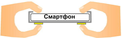

Регистрация ЭКГ на базе портативных приборов. Выше был показан портативный прибор imPulse, который использует пару датчиков EPIC. Ничто не мешает внедрить это решение в специальный планшет или смартфон (Рис. 5). Очевидно, что такие приборы будут востребованы для домашнего использования.
Использование датчиков EPIC в смартфонах
Рис. 5. Использование датчиков EPIC в смартфонах.

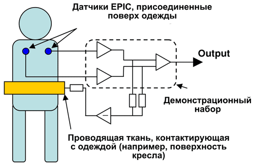

Снятие «быстрого» ЭКГ в поликлинических условиях. Для медицинских учреждений можно использовать чуть более традиционный подход с расположением электродов на теле пациента (Рис. 6). Для этого можно использовать систему из пары датчиков с заземлением.
Бесконтактное проведение ЭКГ с помощью датчиков EPIC
Рис. 6. Бесконтактное проведение ЭКГ с помощью датчиков EPIC.
