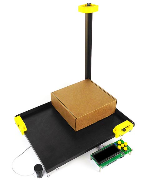

Пример реализации логистического сканера
Пример реализации логистического сканера.
Сканер предназначен для автоматического измерения размеров упаковки, веса (опционально) и передачи этих данных в учетные системы складов, распределительных центров, интернет-магазинов и т.п.
Установка логистического сканера заметно повышает производительность труда и минимизирует ошибки и опечатки при вводе весо-габаритных параметров грузов в учетные системы; позволяет контролировать счета от транспортных компаний за перевезенные грузы; дает возможность в короткие сроки создать базу данных весо-габаритных параметров товара для использования в WMS (систем управления складом);

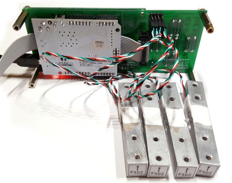

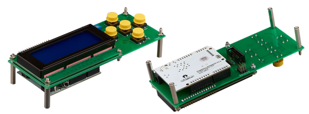

1. Основные компоненты логистического сканера
Основной блок измерителя смонтирован на двухсторонней печатной плате из фольгированного стеклотекстолита и состоит из следующих элементов:
  • Модуль Arduino Leonardo на микроконтроллере ATMega32U4, который, помимо исполнения основной программы работы сканера, обладает аппаратной реализацией эмуляции HID-устройств, таких как мышь и клавиатура;
  • Четырехстрочный жидкокристаллический дисплей для отображения результатов измерений и настройки параметров;
  • Модуль АЦП для подключения весовых датчиков на специализированной микросхеме;
  • Блок кнопок для настройки параметров измерителя;
  • Набор разъемов для подключения датчиков размеров и веса.

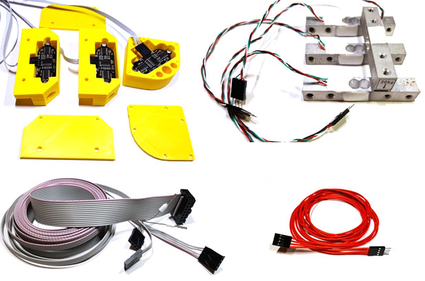

Три идентичных датчика размеров представляют собой ультразвуковые измерители расстояния – дальномеры. Каждый из них состоит из смонтированных на одной плате передатчика и приемника ультразвукового сигнала с необходимой обвязкой. Передатчик-излучатель генерирует сигнал, который, отразившись от препятствия, попадает на приемник. Процесс посылки сигнала и его прием обеспечиваются микроконтроллером Arduino Leonardo. Измерив время, за которое сигнал проходит до объекта и обратно, и зная скорость распространения звуковых волн, можно рассчитать расстояние до объекта, от которого отражаются звуковые волны. Это также делает управляющая программа микроконтроллера.
В комплект также входят четыре тензометрических датчика для измерения веса. Принцип действия тензометрического датчика основан на изменении сопротивления тензосенсора, механически жестко связанного с конструкционными элементами датчика, при изменении геометрических размеров сенсора. Специализированная микросхема HX711 модуля АЦП, к которому подключаются тензодатчики, выдает на своем выходе цифровое значение, пропорциональное приложенному к датчику весу. Используемый при этом интерфейс обмена данными схож с интерфейсом I2C, поэтому их несложно считать с помощью микроконтроллера.
Кроме того, сканер укомплектован кабелями для подключения датчиков и изготовленными с помощью 3D-печати корпусами для датчиков расстояния.
Таким образом, комплект поставки сканера выглядит следующим образом:
Модуль измерителя 1 шт.
Ультразвуковые датчики 3 шт.
Датчики веса 4 шт.
Комплект корпусов для датчиков расстояний 1 компл.
Комплект проводов для подключения датчиков 1 компл.
USB-кабель 1 шт.
Кнопка записи данных в компьютер 1 шт.
Инструкция по сборке и эксплуатации 1 шт.

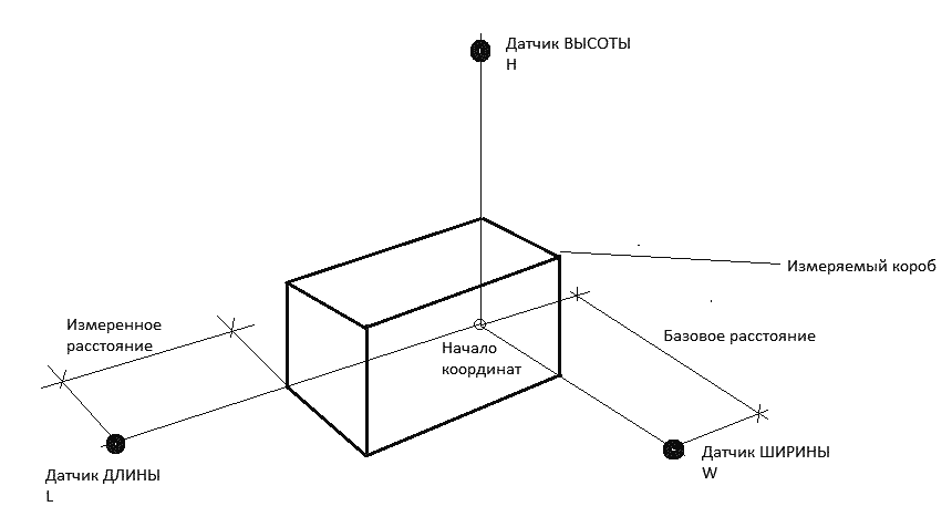

Ультразвуковые датчики расстояний должны располагаться по осям координат таким образом, чтобы измеряемый короб максимально необходимого размера мог быть размещен внутри ограниченного началом координат и датчиками пространства. Началом координат должен служить упор, куда размещается один из углов измеряемого короба.
Расстояние от каждого датчика до начала координат будем называть «базовым». Для каждой оси оно является уникальной величиной, которая определяется при калибровке, и хранится в памяти прибора.
При размещении измеряемого короба одним из своих углов в начало координат, сканер будет измерять расстояние до стенок короба по каждой оси.
Размеры короба по каждой оси вычисляются по формуле:
Размер = Базовое расстояние – Текущее расстояние до стенки
Вычисленные размеры отображаются на экране сканера и могут быть переданы в учетную систему.

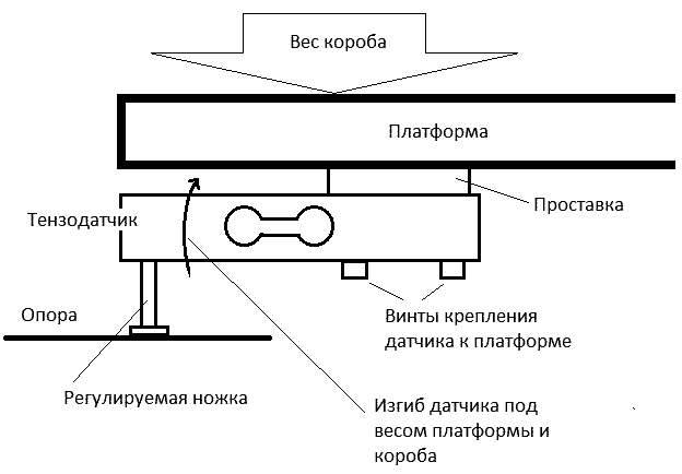

Как уже отмечалось, измерение веса груза, помещенного на платформу, производится с помощью тензодатчика.
MP1518М - логистический сканер
Датчик закреплен одним своим плечом на платформе, другим плечом через регулируемую ножку опирается на поверхность. Вес короба и платформы давит на незакрепленное плечо тензодатчика и изгибает его. Изгиб датчика меняет сопротивление встроенного в датчик сенсора – тензорезистора. Измеряя ток, проходящий через резистор датчика, можно измерить силу, действующую на датчик.
Эта сила создается весом платформы и короба. Для того чтобы учесть вес платформы, применяется операция «ТАРИРОВКА». При этом измеряется вес платформы без груза. При вычислении веса груза этот вес вычитается из результатов измерений.

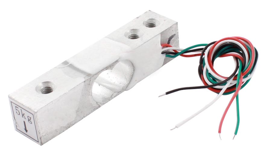

Для изготовления весовой платформы небольших размеров 400×600 мм можно использовать один датчик веса типа «single point» (одиночный). Такой датчик размещается по центру платформы между неподвижным основанием и подвижной платформой, на которую укладывается груз. Так устроено большинство настольных весов.
Датчик, установленный таким образом, нечувствителен к боковым изгибам и достаточно точно измеряет вес, даже если груз лежит не по центру весов. Жесткость корпуса датчика в этом случае компенсирует скручивающую силу.
За счет наличия крепежных отверстий, разнесенных по двум осям, удается создать весьма жесткую и прочную конструкцию весов. Датчики такого типа выпускаются для взвешивания 50, 100, 200 кг.

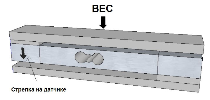

Для измерения веса крупногабаритных товаров рекомендуется платформа с датчиками рычажного типа, которые размещаются по краям измерительного стола. Датчики такого типа воспринимают нагрузку только в направлении, указанном стрелкой. Все датчики подключаются параллельно.
В комплект MP1518M входят 4 датчика веса для изготовления 4-точечной весовой платформы:
