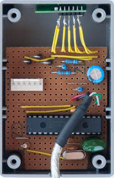

Так как наша схема не слишком сложна, для сборки устройства был выбран самый простой путь – макетная плата (Рисунок 5). Для подключения радиомодуля использовались отрезки провода, чтобы отдалить радиомодуль от микроконтроллера для минимизации помех. Кабель USB был использован стандартный, сигнальные провода кабеля припаяны непосредственно к макетной плате. Обратите внимание, что провода кабеля цветные, и обычно красный и черный – это линии питания +5 В и «земля», соответственно, но перед пайкой это лучше проверить. Сигнал D+ подключается к выводу 16 микроконтроллера, сигнал D- – к выводу15.
Сканер ISM диапазона 2.4 ГГц смонтированный в корпус
Рисунок 5. Конструкция сканера.

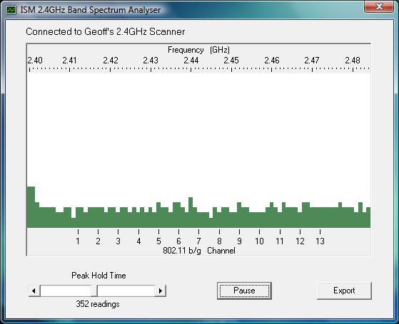

При запуске программы и подключении сканера к USB в основном окне программы вы увидите спектр сигнала диапазона 2.4 ГГц. Если поблизости нет беспроводных устройств работающих в диапазоне 2.4 ГГц, спектр будет отображать фоновый шум и шум радиочастотной части системы-на-кристалле CYWUSB6935 (Рисунок 6).
Сканер ISM диапазона: Спектр сигнала в диапазоне 2.4 ГГц
Рисунок 6. Спектр фоновых шумов.
Обратите внимание, что вертикальная шкала (уровень сигнала) не откалибрована, она носит относительный характер, так как отображает уровень сигнала, сообщаемый радиомодулем.

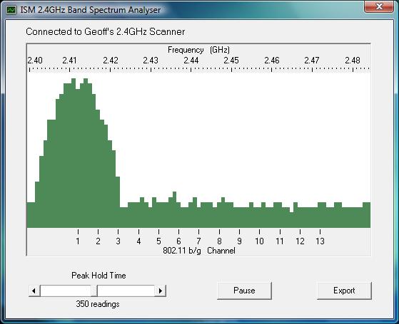

Спектр сигнала на Рисунке 7 отображает работу беспроводного Wi-Fi 802.11n маршрутизатора, настроенного на 1 канал диапазона и расположенного примерно в 12 метрах от сканера.
Рисунок 7. Спектр сигнала беспроводного Wi-Fi 802.11n маршрутизатора.
Как вы можете видеть, сигнал маршрутизатора 802.11n (а также 802.11g) распространяется на 6 каналов. Следовательно, более оптимальным для установки Wi-Fi сети является использование 1 и 13 канала, т.к. мы получаем некоторое количество свободных каналов с одной стороны. Однако при использовании 13 канала могут возникнуть другие проблемы, т.к. не все беспроводные устройства могут работать на 13 канале.

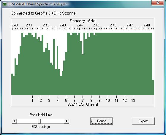

Следующий скриншот (Рисунок 8) демонстрирует такую же ситуацию с беспроводным маршрутизатором, но во время работы микроволновой печи.
Рисунок 8. Спектр сигнала беспроводного Wi-Fi 802.11n маршрутизатора во время работы микроволновой печи.
Это была обычная модель микроволновой печи, без каких либо особенностей, которая работала примерно в 10 метрах от сканера. Как вы видите по спектру, верхние частоты диапазона полностью задавлены. Все микроволновые печи, похоже, используют эту часть диапазона 2.4 ГГц. Поэтому 1 канал диапазона предпочтительнее для настройки беспроводного маршрутизатора, если, конечно, ваш сосед не занял его первым.

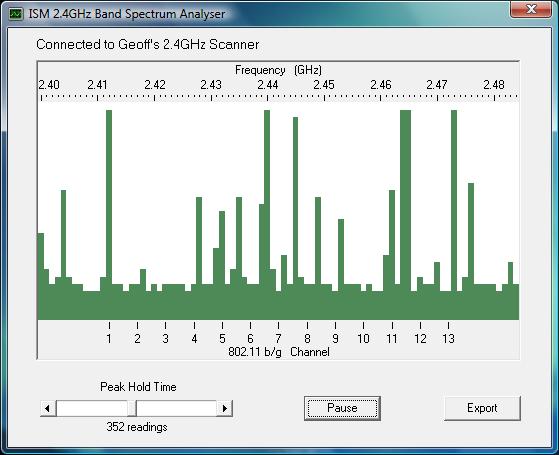

На последнем скриншоте (Рисунок 9) изображен спектр сигнала при обмене беспроводной Bluetooth мыши с компьютером. В Bluetooth применяется метод расширения спектра со скачкообразной перестройкой частоты (англ. Frequency Hopping Spread Spectrum, FHSS). Метод FHSS прост в реализации, обеспечивает устойчивость к широкополосным помехам, а оборудование стоит недорого. На спектре мы видим несколько столбиков, что является показателем хорошей работы Bluetooth устройств.
Рисунок 9. Спектр сигнала при обмене беспроводной Bluetooth мыши с компьютером.
