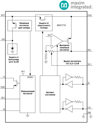

MAX17710 – интегральная микросхема, включающая комплекс из трех преобразователей, набор цепей защиты и управления (Рис. 2). MAX17710 позволяет работать как с высоковольтными, так и с низковольтными напряжениями преобразователей альтернативной энергии, выполнять заряд аккумуляторной батареи (литиевой, твердотельной и т. д.), передавать энергию в нагрузку с максимальным током до 50 мА.
Внутренняя структура микросхемы MAX17710
Рис. 2. Внутренняя структура микросхемы MAX17710.
При работе с высоковольтными источниками энергии MAX17710 использует обычный линейный регулятор для заряда аккумулятора. Если же питание производится от низковольтного источника, то «в бой» вступает повышающий преобразователь.
Таким образом, MAX17710 имеет три основных режима работы зарядного устройства.
Питание от высоковольтного источника.
Потребление зарядного устройства MAX17710 составляет 625 нА, это позволяет запасти энергию даже при мощности сигнала от 1 мкВт при работе от высоковольтного источника энергии с помощью линейного регулятора.
Работа от низковольтного источника.
В таких случаях потребуется активация импульсного повышающего регулятора, для которого нижний предел включения составляет 0.485 мВ, а напряжение выключения 0.22 мВ. При этом потери оказываются несколько выше, и входной ток должен быть не менее 1 мкА.
Работа от аккумулятора.
Если источник энергии неактивен, то питание производится от аккумулятора. При этом собственное потребление зарядного устройства может быть снижено до 1 нА, для этого нужно запретить работу всех преобразователей с помощью внешних выводов управления.
MAX17710 имеет два типа выходных сигналов: регулируемый и нерегулируемый. Регулируемый сигнал формируется встроенным линейным стабилизатором с программируемым напряжением 1.8/ 2.3/ 3.3 В и выходным током 50 мА. Его можно активировать с помощью входа AE, а настройка значения напряжения производится с помощью подтягивающего резистора на входе SEL1.

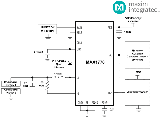

В качестве примера использования MAX17710 можно привести типовую схему работы с парой солнечных ячеек (Рис. 3). В данном случае энергия запасается в сверхтонком твердотельном аккумуляторе от Thinergy. Включение и управление работой выходного линейного регулятора производится с помощью датчиков и микроконтроллера. При этом датчик (детектор событий) может включить выходной стабилизатор, а микроконтроллер определить режим работы.
Типовая схема включения MAX17710 для питания от солнечной батареи
Рис. 3. Типовая схема включения MAX17710 для питания от солнечной батареи.
Благодаря MAX17710, даже самые маломощные преобразователи энергии, работающие всего несколько десятков минут в день, способны обеспечивать питанием автономный датчик или другие малопотребляющие устройства. Все это стало возможным из-за малого собственного потребления микросхемы и сложной системы встроенных преобразователей напряжения.

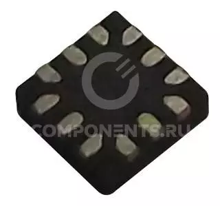

Характеристики контроллера аккумуляторов MAX17710GB+ (MAX17710GB+T):
  • встроенный регулятор заряда: Uвх = 4.875…5.7 В, Uвых (тип) = 4.15 В, Iвых = 100 мА, падение напряжения 45…100 мВ (1 мкА…100 мА), Iпотр = 625…1000 нА;
  • выходной регулятор: Uвых = 1.8/ 2.3/ 3.3 В, Iвых = 50 мА;
  • повышающий регулятор: Uвых (тип) = 4.5 В, fраб = 1 МГц, Uвх вкл = 0.485…1 В, Uвх выкл = 0.485…1 В;
  • поддержка литиевых аккумуляторов: есть, с защитой от избыточного разряда и защитой от повышенного напряжения заряда;
  • корпус: 3×3×0.5 мм UTDFN;
  • диапазон рабочих температур: от –40 до +85 °C.
