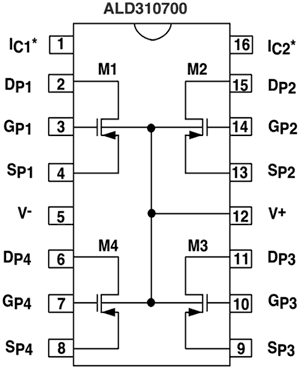

Следовательно, существует потребность в полупроводниковых устройствах, способных работать со сверхнизкими напряжениями и малыми уровнями энергии. Одним из решений данной задачи могут стать сборки P-канальных MOSFET с нулевым пороговым напряжением. Например, микросхемы ALD310700A/ ALD310700 предназначены для работы с низковольтными сигналами (Рис. 1). Основными приложениями для этих сборок становятся проекты, в которых рабочие напряжения оказываются меньше, чем 0.5 В. Ключевыми преимуществами ALD310700A/ ALD310700 являются: минимальное рабочее напряжение менее 0.2 В, минимальный рабочий ток менее 1 нА, а также согласованные и предсказуемые температурные характеристики.
Прецизионные P-канальные MOSFET-сборки ALD310700A/ ALD310700 имеют четыре транзистора в одном корпусе
Рис. 1. Прецизионные P-канальные MOSFET-сборки ALD310700A/
ALD310700 имеют четыре транзистора в одном корпусе.

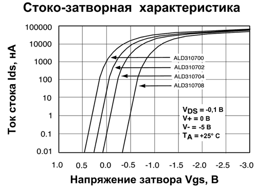

В новых транзисторах даже при нулевом напряжении затвор-исток VGS = 0.0 В ток стока составляет IDS = 1 мкА при напряжении сток-исток VDS = 0.1 В. С технической точки зрения MOSFET с нулевым пороговым напряжением отличаются улучшенными характеристиками при работе с напряжениями вблизи 0.0 В и токами более 1 мкА. Однако их также можно использовать как обычные МОП-транзисторы, так как они проводят ток и ведут себя как постоянный резистор, даже когда напряжение затвора составляет 0.0 В. Управляющее напряжение на затворе способно регулировать ток стока даже в отрицательном диапазоне, вплоть до –0.4 В, после чего транзистор полностью выключается.
MOSFET с нулевым пороговым напряжением снимают необходимость в использовании схем сдвига уровня, в цепях управления, в которых сигнал формируется относительно земли или напряжения питания V+. Это позволяет значительно снизить смещение выходных сигналов относительно входных и расширить их диапазон, что особенно важно в условиях работы с низкими напряжениями (Рис. 2). При использовании транзисторов с нулевым пороговым напряжением удается создавать многокаскадные аналоговые схемы с чрезвычайно низким напряжением питания.
Вид стоко-затворных характеристик ALD310700A/ ALD310700 поясняет, как новые транзисторы могут помочь в создании низковольтных схем, использующих источники питания с напряжениями менее +0.5 В
Рис. 2. Вид стоко-затворных характеристик ALD310700A/ ALD310700 поясняет,
использующих источники питания с напряжениями менее +0.5 В.

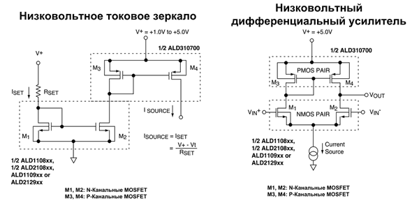

При напряжениях равных или меньших, чем пороговое напряжение, уровень рабочего тока экспоненциально зависит от напряжения смещения на затворе. Таким образом, MOSFET с нулевым пороговым напряжением способны работать в предпороговой области с токами смещения в диапазоне наноампер и мощностью потерь в диапазоне нановатт. Эти качества делают их отличным выбором для широкого спектра прецизионных аналоговых приложений, таких, например, как токовые зеркала и дифференциальные усилители (Рис. 3).
Приложения для MOSFET-транзисторов с нулевым пороговым напряжением
Рис. 3. Приложения для MOSFET-транзисторов с нулевым пороговым напряжением.
