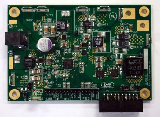

 Оценочная плата XR77128EVB
Оценочная плата XR77128EVB с Arduino-совместимыми портами GPIO, PSIO и ENABLE.
