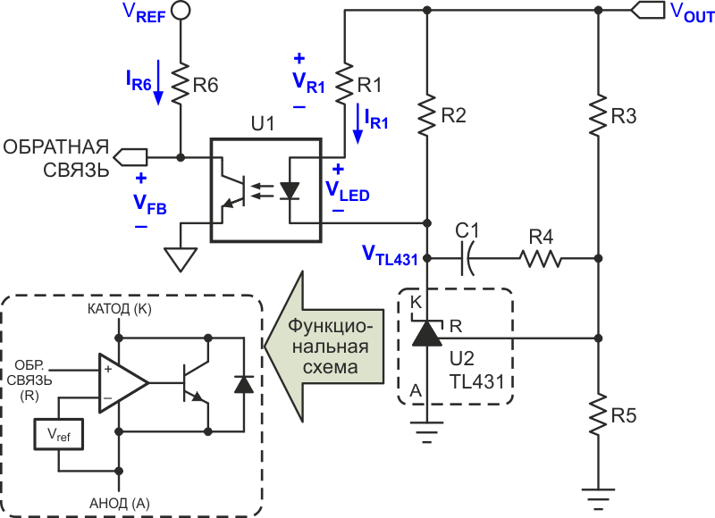

В изолированных источниках питания для передачи сигнала обратной связи через изолирующий барьер используются оптроны. Внутри оптрона размещаются светодиод и фотодетектор. Ток, идущий через светодиод, приводит к появлению пропорционального тока в фотодетекторе. Коэффициент передачи тока (current transfer ratio – CTR) определяется как отношение токов фотодетектора и светодиода и обычно имеет очень большой разброс. Конструируя цепь изолированной обратной связи, необходимо учитывать разброс параметров оптоизолятора и всех других компонентов, определяющих большой коэффициент усиления сигнала. Пренебрежение этой задачей может легко привести к возврату после запуска вашего продукта в массовое производство.
Наиболее распространенная схема изолированной цепи обратной связи показана на Рисунке 1. Микросхема TL431 содержит усилитель ошибки и источник опорного напряжения. Выходное напряжение устанавливается резистивным делителем R3, R5 и внутренним опорным источником микросхемы TL431. Изменяя напряжение на входе обратной связи контроллера ШИМ, цепь обратной связи управляет мощностью, поступающей на выход источника питания. При смещении VOUT вверх катод TL431 отдает оптоизолятору больше тока, и напряжение обратной связи VFB становится ниже. Когда VOUT смещается вниз, катодный ток TL431 уменьшается, и напряжение обратной связи увеличивается.
Убедитесь в правильном выборе тока светодиода вашего оптоизолятора
Рисунок 1. Такая схема формирования сигнала обратной связи чаще
всего используется в изолированных источниках питания.
Правильно сконструированная схема должна быть способна гарантированно управлять входом обратной связи контроллера во всем рабочем динамическом диапазоне при наихудшем сочетании возможных допусков и разбросов параметров всех главных компонентов.

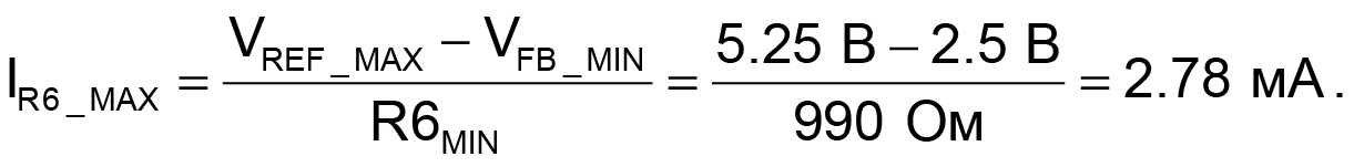

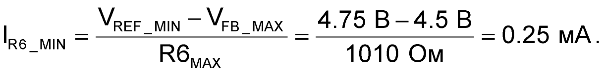

Первым делом необходимо определить рабочий динамический диапазон напряжения на выводе обратной связи контроллера. Все контроллеры отличаются друг от друга, поэтому в каждом случае потребуется обращение к справочной документации. В качестве примера предположим, что для управления прямоходовым преобразователем с активным ограничением мы используем микросхему ШИМ-контроллера UCC2897A. Глядя в раздел «Подробное описание выводов» технического описания UCC2897A, мы видим, что при напряжении 2.5 В на входе обратной связи коэффициент заполнения ШИМ равен нулю, а при напряжении 4.5 В коэффициент заполнения максимален. UCC2897A содержит также источник опорного напряжения 5 В (вывод VREF), к которому можно подключить нагрузочный резистор R6 фототранзистора оптрона, изображенного на Рисунке 1. Минимальное значение опорного напряжения равно 4.75 В, а максимальное – 5.25 В. Рассчитать требуемый диапазон токов транзистора оптрона, в предположении, что сопротивление резистора R6 равно 1 кОм ±1%, можно с помощью формул (1) и (2):
  (1)
  (2)
Из этих расчетов следует, что схема должна быть способна пропускать через R6 ток от 0.25 мА до 2.78 мА. При выборе соответствующего сопротивления резистора R2 напряжение на катоде TL431 может достигать достаточно высокого уровня, при котором поступление тока в светодиод прекратится. Таким образом, минимальный ток R6 гарантируется конструкцией схемы, и остается побеспокоиться о том, как обеспечить максимальный ток R6.

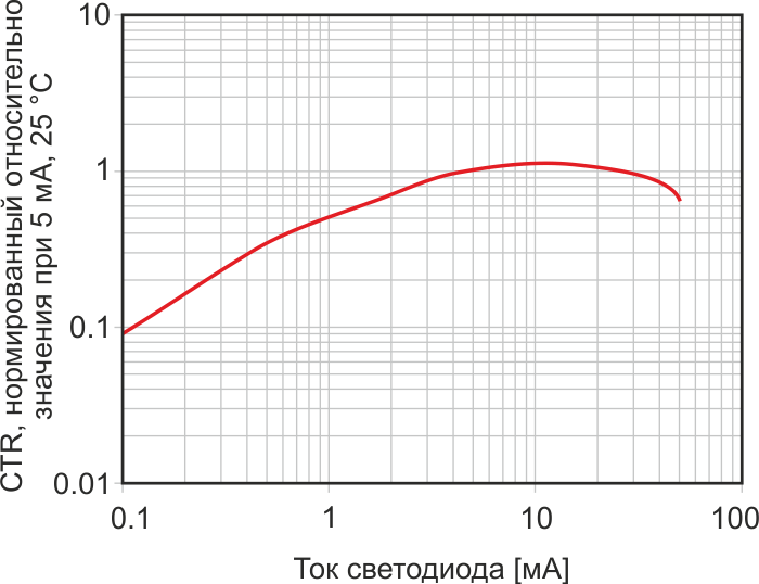

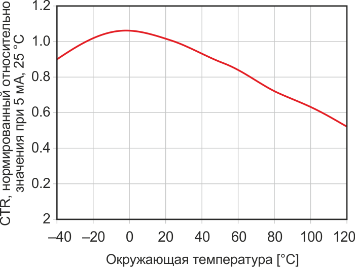

На втором шаге необходимо рассчитать CTR оптрона для наихудшего случая. Оптроны с цифрами «817» в обозначении типа предлагаются многими производителями. Все они совместимы друг с другом по выводам и отличаются только префиксами. В Таблице 1 в качестве примера приведены диапазоны CTR для различных групп оптронов 817, маркируемых однобуквенными суффиксами в конце обозначения. Приведенные в таблице данные справедливы при температуре 25 °C для прямого тока светодиода 5 мА. Показанные на Рисунках 2 и 3 графики зависимостей CTR от окружающей температуры и тока светодиода взяты из справочной документации.
Рисунок 3. Зависимость CTR оптоизолятора
от тока светодиода.
Предположим, что ваш источник питания должен работать в диапазоне температур от –40 °C до 85 °C. На основании Рисунка 2 определяем, что для температуры 85 °C минимальное значение CTR нужно умножить приблизительно на 0.7. Если вы выбрали оптрон 817 группы «A», минимальное значение CTR теперь будет равно всего 56%. Деление результата, полученного из формулы (1), на 0.56 показывает, что без учета зависимости CTR от тока, максимальный ток, который может потребоваться светодиоду, составляет, по крайней мере, 4.96 мА. Впрочем, как видно из Рисунка 3, пологий характер графика при 4.96 мА позволяет этой зависимостью пренебречь.

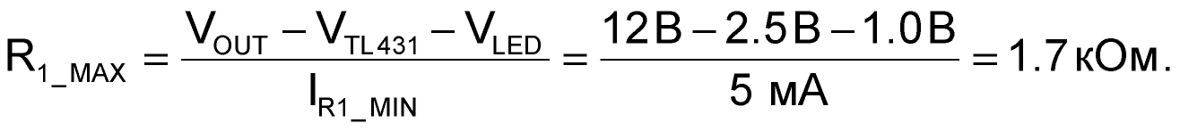

Третий, и последний шаг – выбор такого значения сопротивления R1, чтобы тока TL431 при любых условиях хватало для управления оптроном. Минимальное напряжение на катоде TL431 равно 2.5 В, а прямое падение напряжения на светодиоде оптрона может достигать 1 В. Используя эти параметры, рассчитаем максимальное значение R1 с помощью формулы (3):
  (3)
При использовании резистора R1 с сопротивлением более 1.7 кОм выходного тока TL431 для поддержания режима стабилизации может оказаться недостаточно. Тогда выходное напряжение будет продолжать рост до тех пор, пока светодиод оптрона не получит необходимое количество тока. Это приведет к перенапряжению на выходе, и, скорее всего, произойдет при более высоких температурах.
