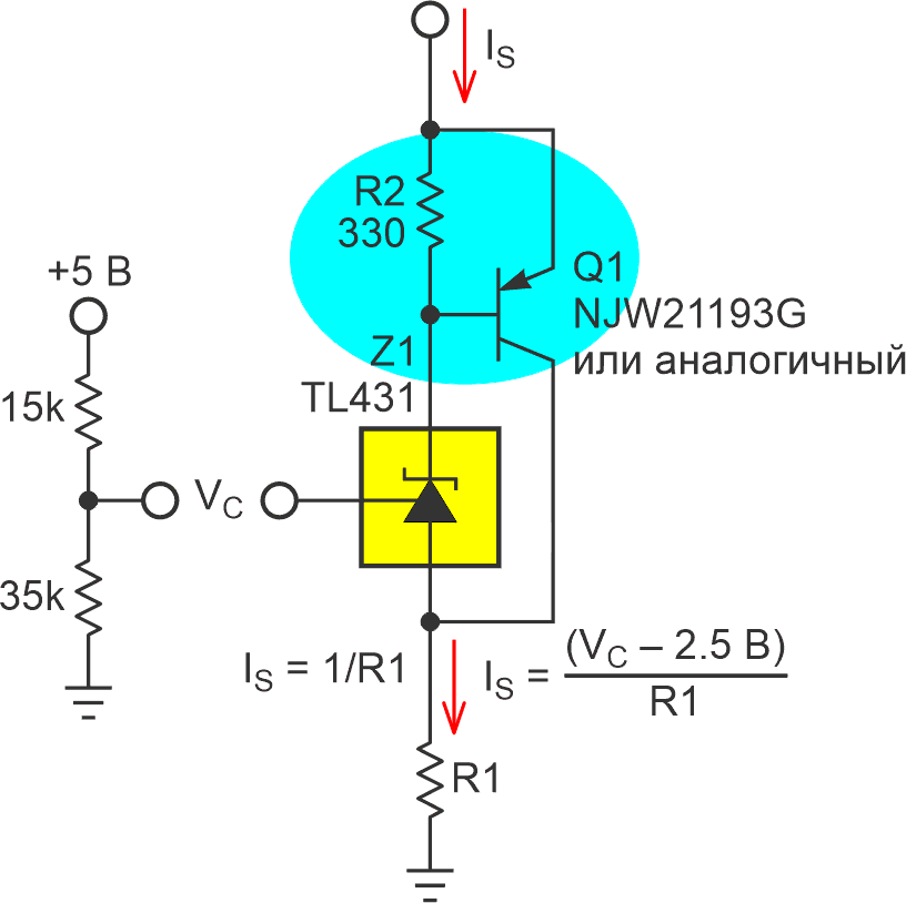

Стабилизация источника втекающего тока
Представленная здесь схема предлагает бедному, гонимому выводу более жизнерадостную роль, Рисунок 1.
Плавающий анод служит чувствительным выводом для активного регулирования втекающего тока.
Рисунок 1. Плавающий анод служит чувствительным выводом для

Бустерный транзистор Q1 может выдерживать ток и напряжение, превышающие максимальные значения, допустимые для микросхемы 431, а делитель напряжения 3.5 В программирует постоянный ток IS.
Рисунок 2. Бустерный транзистор Q1 может выдерживать ток и напряжение,
На Рисунке 2 показано, как с помощью фиксированного делителя напряжения можно (при условии, что шина 5 В достаточно точна) использовать плавающий анод регулятора Z1 для стабилизации постоянного втекающего тока:
Здесь также показано добавление бустерного транзистора Q1 для решения задач, требующих тока или мощности, выходящих за скромные пределы возможностей микросхемы Z1 в корпусе TO-92. Обратите внимание, что точность стабилизации Z1 не пострадает, поскольку любая часть тока IS, которая ответвляется в Q1 в обход регулятора Z1, суммируется обратно перед прохождением через резистор R1.

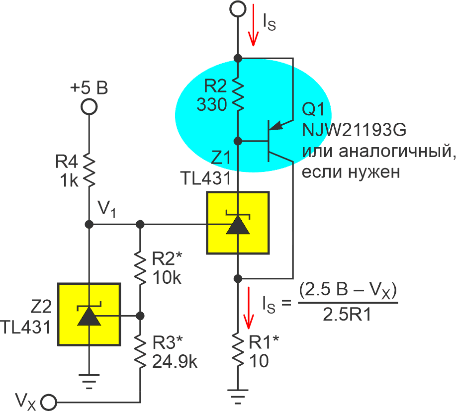

Программирование втекающего тока с помощью ЦАП
ЦАП управляет током IS. Сигнал ЦАП инвертируется, а регулятор Z2 обеспечивает необходимый сдвиг уровня.
Рисунок 3. ЦАП управляет током IS. Сигнал ЦАП инвертируется, а
На Рисунке 3 показан способ цифрового программирования тока IS с помощью 2.5-вольтового сигнала ЦАП. Обратите внимание, что сигнал ЦАП инвертирован (ток IS максимален при VX = 0), а Z2 обеспечивает необходимый сдвиг уровня:

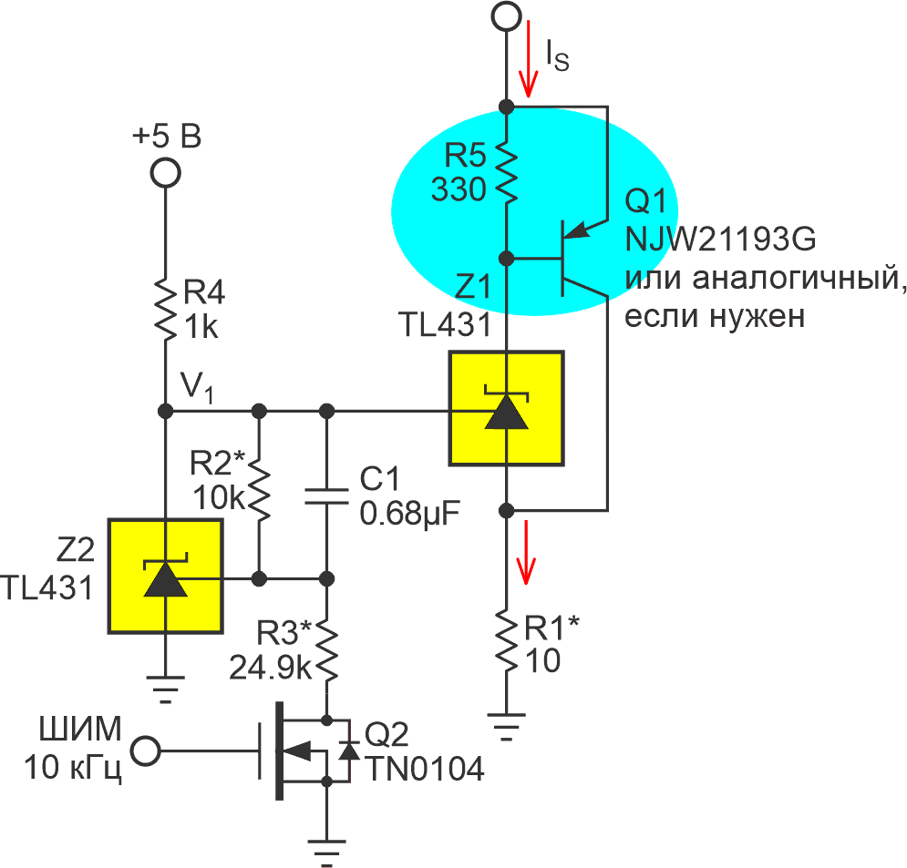

ШИМ-управление током IS, который численно равен отношению коэффициента заполнения ШИМ к сопротивлению R1.
Рисунок 4. ШИМ-управление током IS, который численно равен отношению
На Рисунке 4 показан альтернативный метод программирования с использованием ШИМ, когда IS = D/R1, где D – коэффициент заполнения ШИМ, принимающий значения от 0 до 1 (от 0% до 100%):
при D = 0 … 1,
Исходим из 8-битного разрешения ШИМ и частоты 10 кГц. Однополюсный сглаживающий фильтр R2C1, имеющий постоянную времени, примерно в 64 раза превышающую период ШИМ (предполагается 10 кГц = 100 мкс), обеспечивает пиковый уровень пульсаций 1 LSB при времени установления 38 мс.

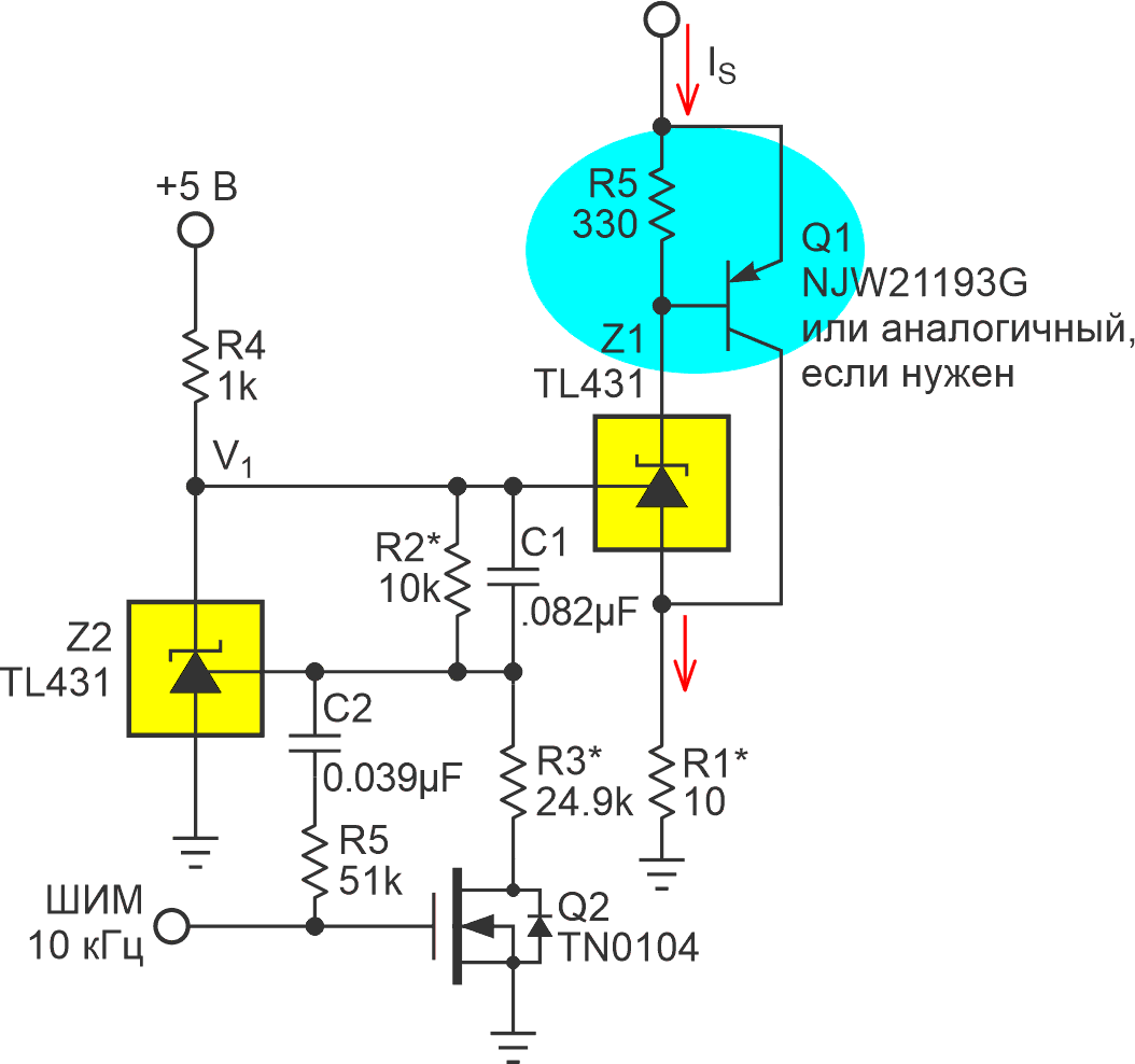

Одним из недостатков схемы на Рисунке 4 является большое время установления (порядка 40 мс до уровня 8-битной точности), обусловленное однополюсным фильтром пульсаций R1C1. Если дополнительный резистор и конденсатор не подорвут бюджет, это время можно уменьшить примерно в 5 раз (приблизительно до 8 мс) с помощью цепочки R5C2 на Рисунке 5, обеспечивающей фильтрацию второго порядка с аналоговым вычитанием [1].
Добавление элементов R5 и C2 обеспечивает более быстрое установление при использовании фильтра пульсаций 2-го порядка.
Рисунок 5. Добавление элементов R5 и C2 обеспечивает более быстрое

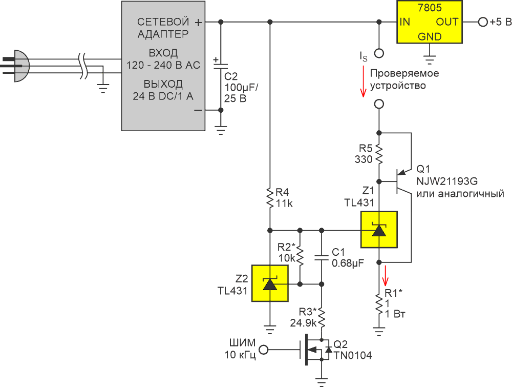

Наконец, на Рисунке 6 показана схема из Рисунка 4 в сочетании с недорогим 24-ваттным сетевым адаптером и стабилизатором напряжения 5 В для питания небольшой цифровой испытательной системы. Убедитесь в том, что радиатор для транзистора Q1 имеет достаточные размеры.
Комбинация источника втекающего тока и небольшого источника питания системы, где максимальные значения тока IS и напряжения VS равны 1 А и 20 В, соответственно, и IS = D.
Рисунок 6. Комбинация источника втекающего тока и небольшого источника питания системы, где
