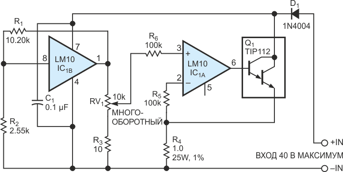

Если вам часто требуется простая активная нагрузка (источник втекающего тока), можно воспользоваться несложной схемой, показанной на Рисунке 1. Нередко возникает необходимость измерить срок службы батареи или другого устройства питания в условиях постоянной нагрузки. Простая в сборке и недорогая схема рисунке может стать удобным дополнением к вашему арсеналу тестовых приспособлений. Самыми дорогими компонентами являются верньерная ручка и многооборотный потенциометр. Активную нагрузку можно разместить в миниатюрном корпусе с разъемами типа «банан». Верньерное управление позволяет напрямую задавать ток от 1 мА до 1 А, просто устанавливая желаемое значение по шкале. Без верньера и многооборотного потенциометра схема будет вдвое дешевле, но тогда будет потеряно преимущество калиброванного автономного тестового прибора.
Из горсти недорогих деталей можно сделать прецизионный источник втекающего тока, обеспечивающий токи от 1 мА до 1 А в широком диапазоне рабочих напряжений.
Рисунок 1. Из горсти недорогих деталей можно сделать прецизионный источник втекающего
Схема представляет собой прецизионный источник втекающего тока с типовой точностью стабилизации тока лучше 0.5% при напряжении от 3 до 40 В. R4 – это токоизмерительный резистор; падающее на нем напряжение подается на вход усилителя IC1A. Движок верньерного потенциометра устанавливает входное напряжение, исключая любые ошибки смещения усилителя. В заурядном LM10 смещение может достигать 2 мВ, что приводит к ошибке в 2 мА между установленным током и током, протекающим через резистор R4. Буферный усилитель источника опорного напряжения IC1B представляет собой каскад с коэффициентом усиления 5, выходное напряжение 1.00 В которого подается на верхнюю сторону потенциометра установки тока. Таким образом, передаточная функция напряжение-ток имеет вид 1 А/1 В. Можно изменить передаточную функцию в соответствии с конкретными потребностями.

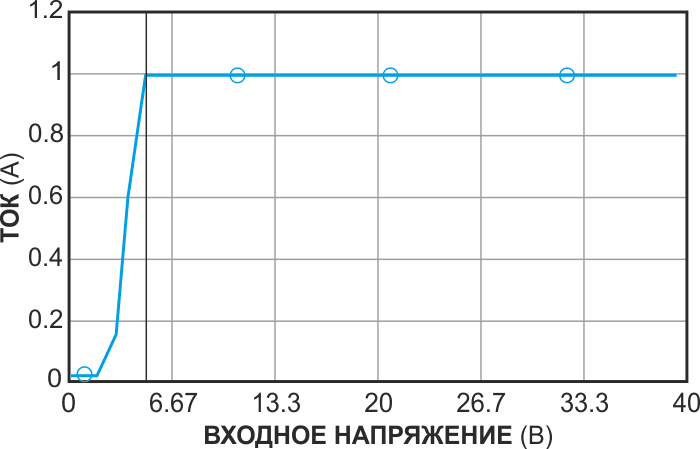

Хотя механизм управления током позволяет выходному сигналу источника приближаться к нулю, нижняя граница тока определяется дополнительными токами, потребляемыми схемой (примерно 400 мкА). Поэтому между нижней частью потенциометра и общей шиной включен резистор R3, чтобы шкала токов начиналась примерно с 1 мА. При нормальной работе значение установленного тока от 1 до 300 мА поддерживается с точностью 0.5% в диапазоне рабочих напряжений от 3 до 40 В. Для токов выше 300 мА минимальное рабочее напряжение должно составлять от 3 до 5 В. При изменении напряжения от 4.9 до 40 В отклонение тока от установленного значения 1 А не превышает 300 мкА, что соответствует ошибке в 0.03% (Рисунок 2). Минимальное напряжение можно понизить на величину падения напряжения на переходе одного диода, удалив D1, единственным назначением которого является предотвращение разрушения активной схемы при переполюсовке источника питания.
При рабочих напряжениях выше 4.9 В схема на Рисунке 1 обеспечивает стабильный втекающий ток 1 А, изменяющийся в диапазоне напряжений менее чем на 0.03%.
Рисунок 2. При рабочих напряжениях выше 4.9 В схема на Рисунке 1
Основными источниками ошибок в схеме являются смещение усилителя, разброс опорных напряжения, отклонение сопротивления R4 от номинального значения и тот факт, что выходной ток включает в себя токи различных ветвей, не контролируемые токоизмерительным резистором. Эти токи ветвей в сумме составляют около 400 мкА, что примерно в пять раз меньше погрешности напряжения смещения. При установленном токе 10 мА и выше эту ошибку можно считать незначительной. Важнейшим фактором долговременной стабильности является эффективный отвод тепла от регулирующего транзистора Q1. Транзистор нуждается в соответствующем радиаторе, выбор размера которого зависит от необходимых диапазонов тока.
Элемент, на котором падает наибольшее напряжение при заданном токе, является самым горячим. При любом напряжении и рабочем токе 1 А транзистор рассеивает мощность, числено равную VIN – 1 Вт. Если планируется использовать нагрузку в постоянном режиме, например, при 1 А и входном напряжении 30 В, Q1 будет рассеивать 29 Вт, а R4 – 1 Вт. Таким образом, для Q1 потребуется массивный экструдированный радиатор.
