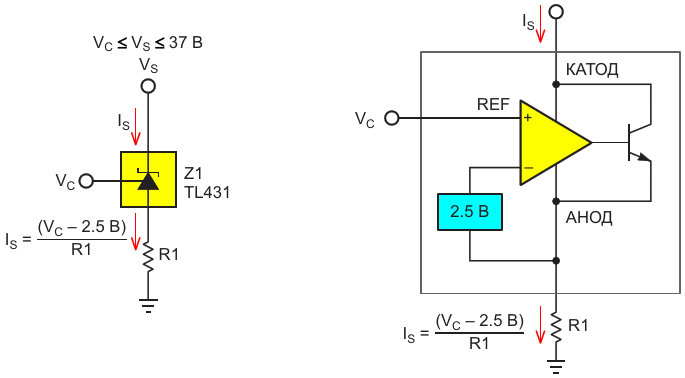

Плавающий анод служит чувствительным …
Плавающий анод служит чувствительным выводом для активного регулирования втекающего тока

Статья «
Прецизионный программируемый источник втекающего тока
Рисунок 1. Плавающий анод служит чувствительным выводом для активного регулирования втекающего тока
Рисунок 2. Бустерный транзистор Q1 может выдерживать ток и напряжение, превышающие максимальные значения, допустимые для микросхемы 431, а делитель напряжения 3.5 В программирует постоянный ток I
