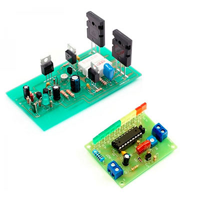

Предлагаем вашему вниманию комплект устройств из каталога компании Мастер Кит, который состоит из двух наборов для самостоятельной сборки:
  • оконечный усилитель низкой частоты NM0101;
  • индикатор выходной мощности NM0107.

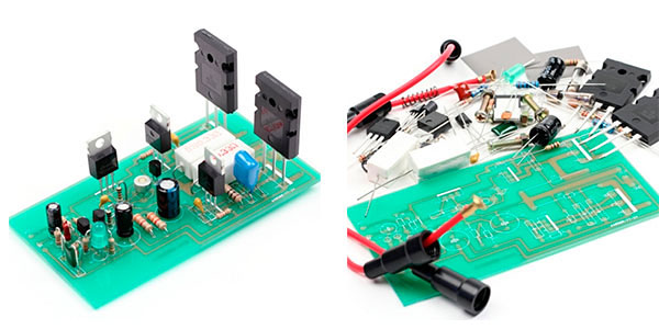

Оконечный усилитель низкой частоты NM0101 имеет следующие технические характеристики:
Номинальная выходная мощность, Вт   -   100
(при сопротивлении нагрузки 4 Ом)
Коэффициент нелинейных искажений, %   -   0.04
Диапазон воспроизводимых частот, Гц   -   10…30000
Чувствительность при номинальной
выходной мощности, В
  -   1.2
Входное сопротивление, кОм   -   22
Напряжение питания (двухполярное), В   -   35
Комплект NM0101 + NM0107
Данный оконечный усилитель, дополненный предварительным усилителем и блоком питания, может быть использован при построении усилителей низкой частоты и усилительных систем различной сложности.
Набор включает в себя более 50 электронных компонентов и печатную плату.
Усилитель мощности предназначен для передачи в нагрузку максимальной мощности полезного сигнала при минимальном уровне нелинейных и частотных искажений. Для получения максимального качества воспроизведения нагрузка подключается к усилителю без разделительного конденсатора. Такое подключение требует поддержания нулевого потенциала на выходе усилителя относительно общего провода. В противном случае, через нагрузку будет протекать постоянный ток, что может привести к выходу из строя как нагрузки, так и выходного каскада усилителя. Для выполнения данной задачи усилитель охвачен глубокой отрицательной обратной связью. Дифференциальный каскад на транзисторах сравнивает напряжение на выходе усилителя с нулевым потенциалом общего провода. Если на выходе усилителя появляется напряжение отличное от нуля, на выходе дифференциального каскада появляется корректирующий сигнал, который усиливается последующими каскадами и подается в противофазе на выход усилителя. Ток покоя выходного каскада можно корректировать подстроечным резистором.
На транзисторы выходного каскада усилителя рекомендуется установить радиаторы, поскольку большая выходная мощность может привести к перегреву и выходу из строя этих транзисторов. Транзисторы – усилители тока так же рекомендуется установить на небольшие радиаторы, площадью 8-10 кв.см для облегчения их теплового режима работы.
Настройка усилителя сводится к установке тока покоя выходного каскада с помощью мультиметра.

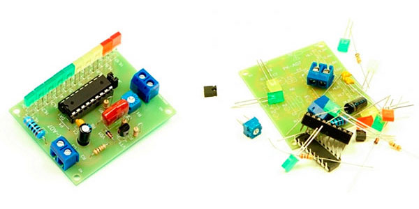

Основные технические характеристики набора для сборки индикатора выходной мощности УНЧ NM0107:
Количество отображаемых градаций мощности   -   10
Минимальная величина отображаемого сигнала, дБ   -   27
Максимальная величина отображаемого сигнала, дБ   -   0
Напряжение питания, В   -   12
Потребляемый ток в режиме молчания, мА   -   10
Входное сопротивление, кОм   -   100
Габаритные размеры, мм   -   45 × 55
Индикатор предназначен для совместной работы с оконечными усилителями мощности с максимальной выходной мощностью до 100 Вт и сопротивлением нагрузки 4-8 Ом. Индикатор позволяет визуально оценить выходную мощность усилителя во время его работы.
Индикатор выполнен на специализированной микросхеме LM3915N, которая представляет собой светодиодный драйвер с внутренним буферным усилителем, компаратором и источником опорного напряжения. Принцип работы микросхемы основан на сравнении величины входного сигнала с внутренним источником опорного напряжения. Для расширения диапазона входных напряжений микросхема оснащена программируемым делителем. Схема также включает в себя пиковый детектор, который позволяет повысить точность измерения входного сигнала и предотвратить мерцание светодиодов при переходных значениях величины сигнала. Чувствительность индикатора можно подстраивать резистором, учитывая, таким образом, сопротивление нагрузки УНЧ. Устройство имеет два режима работы: точка или линейка, которые можно выбирать с помощью джампера, установленного на плате. В первом случае величина входного сигнала отображается одним светодиодом, во втором случае микросхема формирует светящийся столбик из светодиодов.
Набор включает в себя около 30 электронных компонентов и печатную плату.
