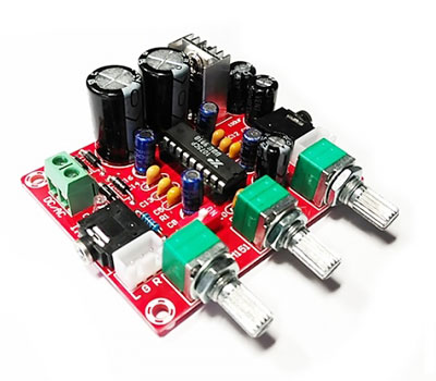

Встраиваемый темброблок-предусилитель BM2112 представляет собой готовый собранный на печатной плате модуль и предназначен для встраивания в корпус звукоусилительной аппаратуры при разработке оригинальных звуковых систем, а также при доработке существующих систем.
Предварительные усилители низкой частоты от Мастер Кит
Модуль BM2112 построен на специализированной микросхеме XR1075 и имеет совмещенную двухканальную регулировку уровня сигнала, а также раздельную регулировку тембра по низким и высоким частотам. Примененная микросхема, специально предназначенная для решения таких задач, реализует запатентованный американской фирмой BBE Sound, Inc. алгоритм, улучшающий качество звука.
Усилитель имеет следующие технические характеристики:
Напряжение питания (переменное или постоянное), В     6...18
Ток потребления, мА     50
Диапазон частот, Гц     20…20000
Отношение сигнал/шум, дБ     95
Разделение каналов, дБ     75
Коэффициент гармоник на частоте 1 кГц, %     0,06
Входное сопротивление, кОм     10
Выходное сопротивление, Ом     20
Диапазон регулировки громкости, дБ     75
Диапазон регулировки тембра, дБ     15
Габаритные размеры, мм     70 × 55 × 30
Вес, г     62
Питать темброблок можно как постоянным, так и переменным напряжением. Причем постоянное напряжение можно подключать, не заботясь о полярности. Провода питания подключаются с помощью винтового разъема. При подаче питающего напряжения загорается красный светодиод. Для выпрямления переменного питающего напряжения применен диодный мост, а для сглаживания пульсаций используются конденсаторы достаточно большой емкости – 2×2200 мкФ. Питающее напряжение стабилизируется интегральным параметрическим стабилизатором.
Источник входного сигнала и выходная нагрузка могут быть подключены к устройству как при помощи аудиоразъема Jack 3.5 мм, так и с помощью трехштырькового разъема с шагом 2.5 мм.
Интересной особенностью модуля BM2112 является наличие двухпозиционного движкового переключателя, реализующего режим «обход» (bypass) – передача сигнала с входа на выход напрямую, в обход регулировок тембра и обработки. Если переключатель установлен в положение ON – сигнал проходит обработку, если OFF – регулируется только амплитуда сигнала.
Регулировка уровней низких и высоких частот, а также громкости осуществляется сдвоенными потенциометрами с углом поворота около 300° и очень мягким ходом.

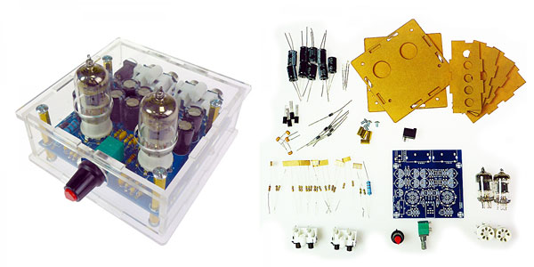

Весьма интересным и необычным примером предварительного усилителя низкой частоты является набор для сборки предварительного усилителя на лампах NM2119box.
Набор предназначен для самостоятельной сборки лампового предусилителя на двух пентодах 6Ж1П и размещается в оригинальном прозрачном корпусе. Набор включает в себя полный комплект деталей для самостоятельной сборки качественного предварительного усилителя мощности: печатную плату, электронные компоненты, пластиковые детали из прозрачного оргстекла для сборки корпуса. Собрав это устройство, вы получите классический предварительный усилитель, предназначенный для преобразования слабого аудиосигнала в более мощный сигнал для дальнейшего усиления или обработки.
В основу конструкции предварительного усилителя положена достаточно распространённая в свое время советская радиолампа 6Ж1П – «высокочастотный пентод с короткой характеристикой». Его развёрнутые характеристики и особенности применения легко найти в Интернете. Главная особенность этой лампы заключается в ее способности работать с низким анодным напряжением. Такая особенность этого пентода позволила разработать устройство без тяжелого и дорогостоящего высоковольтного анодного трансформатора, питающееся от безопасного напряжения 12 В.
Модуль выполняет основную функцию предварительного усилителя – согласование по уровню и выходному сопротивлению источника сигнала с нагрузкой, а также вносит в сигнал небольшие специфические искажения, свойственные электронным усилительным лампам в звуковом диапазоне.
Источником стереофонического сигнала для него может быть проигрыватель, цифро-аналоговый преобразователь (возможно, в составе звуковой карты) или электронный музыкальный инструмент (в т.ч. с высоким выходным сопротивлением). Выход с предусилителя подаётся непосредственно на оконечный усилитель, или любое устройство с линейным входом.
Предварительный усилитель NN2119box может быть успешно использован, например, в следующих случаях:
  • в качестве согласующего устройства между ЦАП и оконечным усилителем. Так, многие ЦАП не имеют выходного буфера и «капризны» до входного сопротивления последующего устройства. Предусилитель компенсирует это за счёт довольно высокого входного сопротивления ламповых каскадов с подачей сигнала на сетку. Также модуль несколько сглаживает «цифровые артефакты» и привносит в сигнал «теплые» ламповый тембры;
  • для звукозаписи электронного музыкального инструмента, в т.ч. с высоким выходным сопротивлением или после цифрового устройства спецэффектов (гитарного процессора). Предусилитель поможет установить нужный уровень сигнала и внести ламповые тембры в звучание инструмента.
Напряжение питания, В     12
Ток потребления, мА     500
Диапазон воспроизводимых частот, Гц     20…20000
Динамический диапазон, дБ     более 100
Коэффициент нелинейных искажений, %     менее 0.1
Входное сопротивление, кОм     50
Выходное сопротивление, кОм     100
Входное напряжение, В     0.3
Выходное напряжение, В     2
Габаритные размеры с выступ. элементами, мм     70 × 95 × 105
Помимо полезного применения, вы получите несомненное удовольствие от самостоятельной сборки несложного электронного устройства, состоящего из чуть более пятидесяти электронных компонентов и броского прозрачного корпуса.
