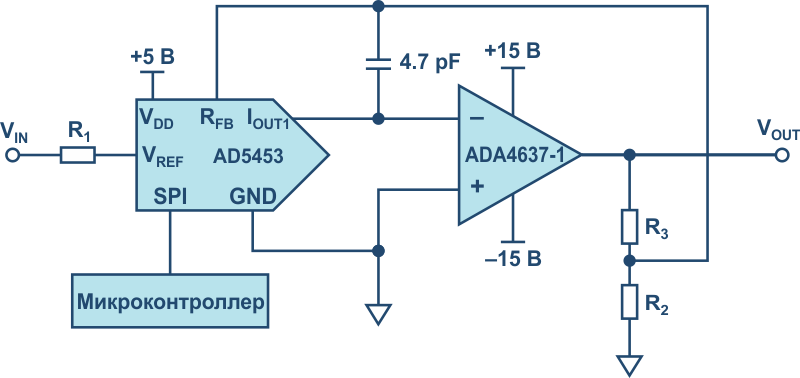

На Рисунке 1 показан УЦАП с усилителем на выходе, который, в зависимости от входного кода ЦАП, может усиливать или ослаблять сигнал.
Схема с программируемым коэффициентом усиления.
Рисунок 1. Схема с программируемым коэффициентом усиления.

Помимо коэффициента усиления и установленного на входе ЦАП цифрового кода D, выходное напряжение ограничено напряжением питания операционного усилителя. В представленном примере выходное напряжение усилителя ADA4637-1, питающегося от источника ±15 В, не должно выходить за границы ±12 В, чтобы оставить достаточный диапазон регулирования. Усиление G определяется сопротивлениями резисторов R2 и R3:
Все резисторы (от R1 до R3) должны иметь одинаковые температурные коэффициенты сопротивления, которые, однако, не обязательно должны быть такими же, как у внутренних резисторов ЦАП. Резистор R1 служит для согласования сопротивления внутреннего резистора ЦАП (RFB) с внешними резисторами R2 и R3 в соответствии со следующими соотношениями:
Сопротивления резисторов должны выбираться такими, чтобы операционный усилитель оставался в рабочем диапазоне при максимальном входном напряжении. (ЦАП может работать с опорными напряжениями ±10 В). Следует также отметить, что входной ток операционного усилителя умножается на сопротивление (RFB + R2 ‖ R3), что оказывает значительное влияние на напряжение смещения. По этой причине был выбран операционный усилитель ADA4637-1 с очень низкими входными токами и очень низким напряжением смещения. Для исключения неустойчивости системы с замкнутой петлей обратной связи, проявляющейся в так называемом «звоне», между выводами IOUT1 и RFB микросхемы включен конденсатор 4.7 пФ. Это особенно важно при использовании быстрых усилителей.
Как уже было сказано, напряжение смещения усилителя умножается на коэффициент усиления с замкнутой обратной связью. Когда усиление, установленное внешними резисторами, меняется с каждым приращением кода ЦАП, это произведение добавляется к требуемому значению, порождая ошибку дифференциальной  нелинейности. Если ошибка достаточно велика, она может привести к немонотонному поведению ЦАП. Для исключения этого эффекта необходимо выбирать усилитель с низким напряжением смещения и низкими входными токами.
