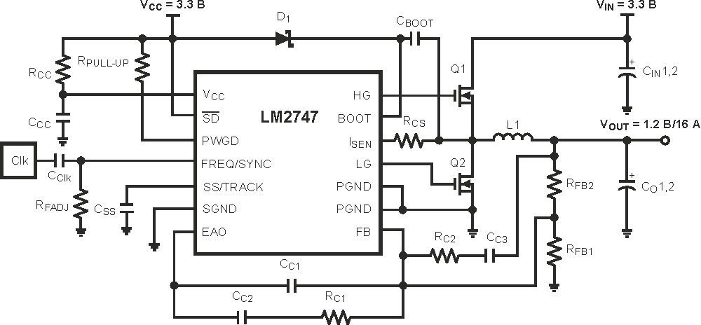

Рисунок 1. Пример DC/DC преобразователя с входом SYNC.

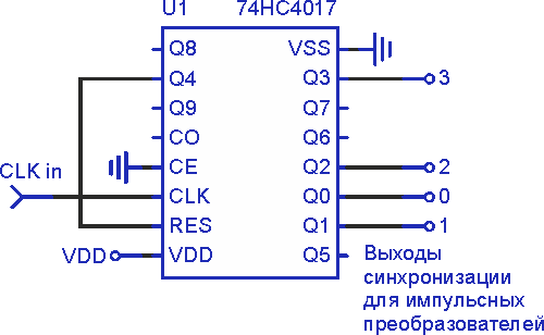

По счастью многие интегральные и модульные преобразователи сейчас имеют вход синхронизации SYNC. Хороший пример такой микросхемы контроллера – LM2747 (Рисунок 1). В качестве синхронизаторов могут использоваться КМОП микросхемы счетчиков с дешифраторами, такие как 4017/4022 или 74HC4017 (Рисунок 2). Счетчик тактируется сигналом, частота которого равна требуемой частоте синхронизации, умноженной на число преобразователей. Для того чтобы получить правильный коэффициент пересчета, соедините первый неиспользуемый выход счетчика с входом сброса RES/MR.
Решение некоторых проблем питания систем с несколькими DC/DC преобразователями
Рисунок 2. Схема синхронизации, управляющая
четырьмя преобразователями.
Эту конструкцию легко реализовать и на схеме программируемой логики, потенциально не затратив на это ни одного лишнего цента. Разумеется, в то время, пока происходит нарастание напряжения питания, преобразователи синхронизироваться не будут. Питание логики синхронизации должно достичь своего рабочего значения, и сами преобразователи могут включаться с некоторой задержкой. Если для управления используется ПЛИС, может также потребоваться время на ее инициализацию.
