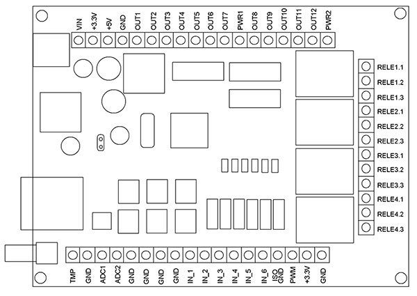

На Рисунке 1 приведена схема размещения выводов модулей:
Подключение дополнительных реле к модулям Laurent
Подробное описание клеммных контактов модуля приведено в следующей таблице:

Мы будем использовать выходные дискретные линии OUT1-OUT12, выделенные в таблице жирным шрифтом.
С учетом этих двенадцати линий и четырех штатных реле, всего можно получить 16 линий управления высоковольтными сильноточными нагрузками.

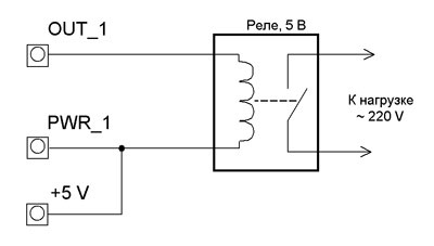

Рассмотрим схему подключения реле с напряжением питания 5 В:
Напряжение питания реле берется от самого модуля Laurent, который, в свою очередь, запитан от источника питания напряжением 6-12 В. Напряжение 5 В формируется встроенным в плату модуля стабилизатором и выведено на отдельную клемму +5V модуля. Контакт PWR_1, согласно приведенной выше таблице, предназначен для питания выходных линий с первой по седьмую.
В качестве реле можно использовать DK0116 Реле электромеханическое TRD-5VDC-SC-CL-R, 250В, 15А, или другое с аналогичными характеристиками.

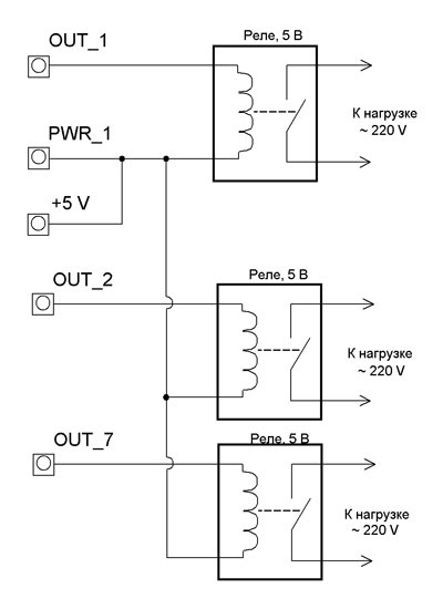

Если есть необходимость подключить еще несколько реле (до семи в данном случае), то можно использовать линии OUT1 - OUT7. На схеме ниже показан вариант подключения трех реле к линиям OUT1, OUT2 и OUT7. Соответственно, по аналогичной схеме можно подключить реле ко всем линиям OUT1 - OUT7.

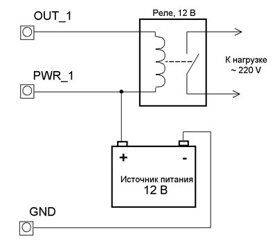

В случае необходимости применения реле с напряжением срабатывания 12 В для питания таких реле необходимо применить внешний источник питания, поскольку на плате Laurent не предусмотрен такой источник. На приведенном ниже рисунке в качестве внешнего источника питания изображен аккумулятор. С таким же успехом вместо него можно использовать сетевой блок питания (преобразователь AC-DC) ~220/=12 В. В качестве такого преобразователя можно рекомендовать модули PW1245, PW1221B или аналогичные. Вы можете ознакомиться с преобразователями AC-DC, предлагаемыми компанией Мастер Кит, в этом материале.
В качестве реле можно применить DK0115 Реле электромеханическое BS-115C-12A-12VDC, 240В, 10А из каталога Мастер Кит, или аналогичное.

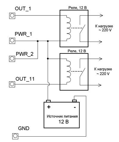

В случае необходимости использования всех выходных линий выводы PWR1 и PWR2 следует подключить к плюсу используемого внешнего источника питания, как показано на схеме ниже:

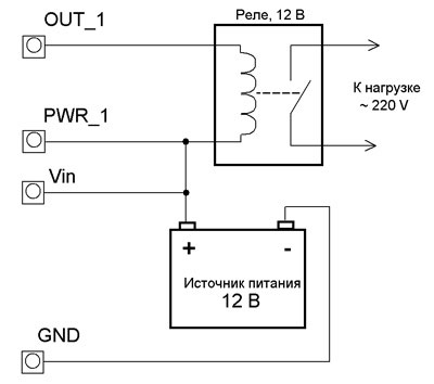

На следующей схеме показано, как подключить питание самого модуля Laurent к тому же источнику питания, который используется для питания реле:
Как видно из схемы, питающее напряжение для модуля подается на клемму Vin.
