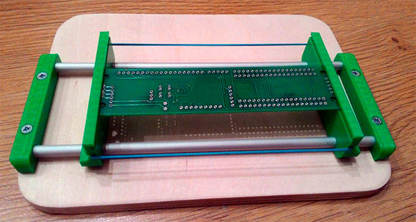

Как известно каждому самодельщику, при изготовлении электронных устройств применяется так называемая «третья рука», помогающая удерживать, в частности, печатные платы в процессе монтажа и отладки. Именно такое устройство можно сделать за час-два при минимальных затратах, используя возможности 3D-печати.

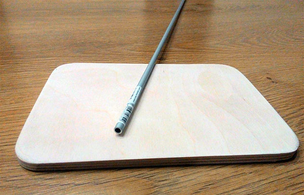

Основой приспособления послужит разделочная доска, которую можно приобрести в любом магазине хозяйственных товаров, и алюминиевая трубка диаметром 6 мм из того же магазина.

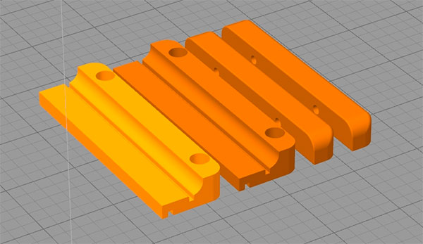

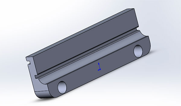

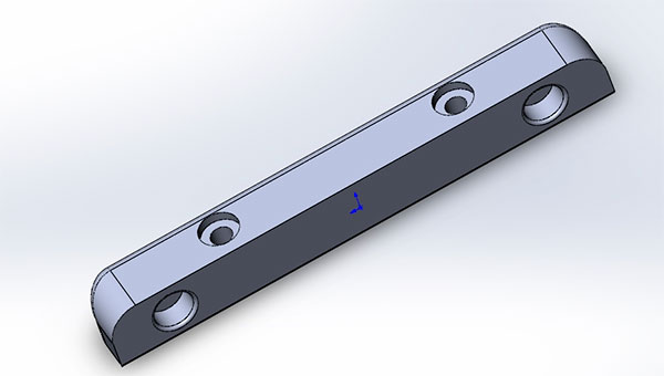

С помощью свободно распространяемой (для личного использования) программы для создания 3D-моделей SketchUp создаем модели деталей:
Экспортируем полученные файлы моделей в формат STL и загружаем их в какую-либо программную оболочку для подготовки моделей к печати, например RepetierHost (бесплатная), или Simplify3D (платная):
Выгружаем полученные в этих программах файлы в формате .gcode на SD-карточку, или печатаем прямо с компьютера:

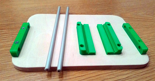

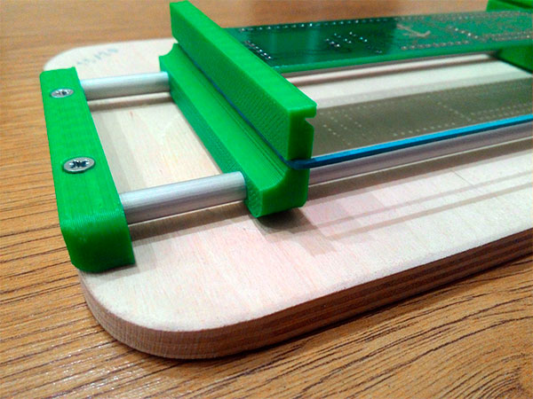

Собираем с помощью четырех саморезов все шесть деталей и получаем готовый держатель для печатных плат.
