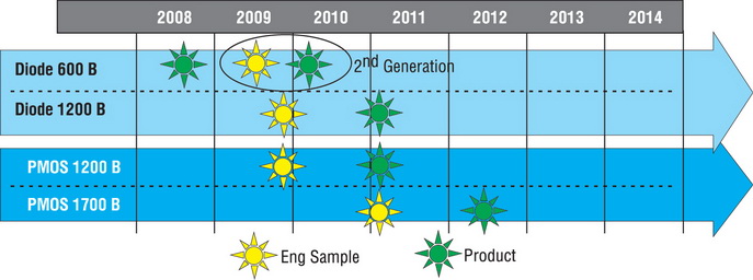

Первым индустриальным применением карбида кремния стали в 2001 году SiC-диоды Шоттки. В данный момент компания STMicroelectronics производит карбид-кремниевые диоды на трехдюймовых пластинах, используя новейшие технологии изготовления подложек, и в этом году переходит на четырехдюймовые пластины (рис. 1). В 2011 году STMicroelectronics планирует начать производить карбид-кремниевые МОП-транзисторы (PMOS).
Диаграмма развития производства карбид-кремниевых приборов компанией STM
Рис. 1. Диаграмма развития производства карбид-кремниевых приборов компанией STM

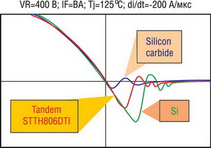

Ключевая особенность карбид-кремниевых диодов - малый динамический обратный ток восстановления. Это непосредственно связано с емкостью p-n перехода. Вдобавок, этот ток остается стабильным независимо от температуры диода (рис. 2). В биполярных кремниевых диодах главные физические эффекты связаны с неосновными носителями заряда, которые сильно повышают обратный ток восстановления (IRM) и обратный заряд восстановления (QRR). Для такого типа диода при увеличении температуры перехода с 25 до 125°С значение IRM удваивается, а значение QRR увеличивается в четыре раза.
Сравнительные характеристики обратного тока восстановления в зависимости от технологии
Рис. 2. Сравнительные характеристики обратного тока восстановления в зависимости от технологии
Необходимо отметить, что форма тока, протекающего через SiC-диод при включении имеет характер слабого переходного процесса, амплитуда которого не зависит от температуры, а у быстродействующего Si диода имеется ярко выраженный эффект обратного восстановления, причем амплитуда тока и временной интервал его протекания имеют существенную температурную зависимость.

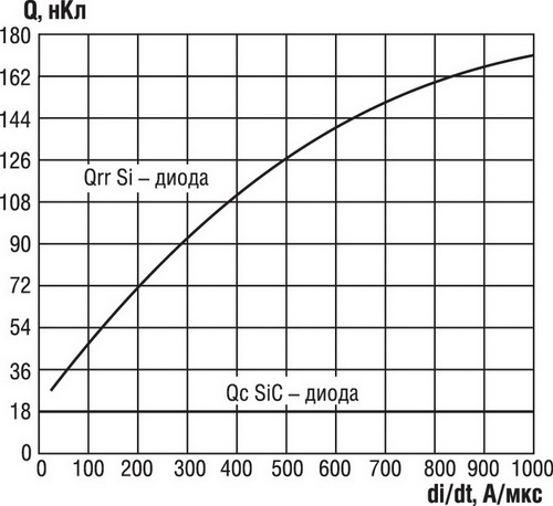

Прямое падение напряжения у SiC диода при температуре 25°C ниже, но значения падения напряжения приблизительно совпадают при температуре 50...70°С. Значение емкостного заряда карбид-кремниевого диода практически не зависит от скорости изменения тока (рис. 3), тогда как заряд обратного восстановления у кремниевых диодов увеличивается, и, соответственно, растут потери на высоких частотах.
Зависимость заряда обратного восстановления от скорости изменения тока через диод для Si- и SiC-диодов
Рис. 3. Зависимость заряда обратного восстановления от скорости изменения тока через диод для Si- и SiC-диодов

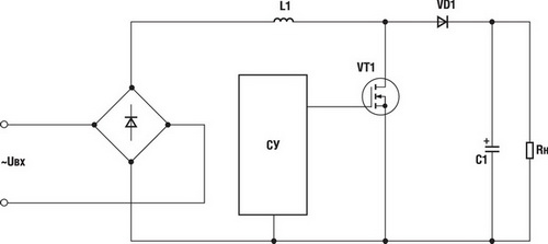

Для примера можно рассмотреть выгоду от замены обычных кремниевых диодов в активных корректорах коэффициента мощности (ККМ) на SiC-диоды STM. Одним из основных компонентов, определяющих массогабаритные показатели ККМ (рис. 4), является дроссель повышающего преобразователя. Уменьшение его размеров возможно за счет повышения частоты преобразования, однако это неизбежно приводит к росту динамических потерь в ключевом транзисторе и диоде, а также требует увеличения размеров теплоотвода.
Типовая схема классического активного корректора коэффициента мощности
Рис. 4. Типовая схема классического активного корректора коэффициента мощности
Согласно результатам экспериментов, простая замена кремниевых диодов на SiC диоды STM позволяет снизить тепловую нагрузку в ККМ почти вдвое. Практически такой же результат получается при использовании схемы с мягким переключением, но при этом количество элементов повышается в три раза, что увеличивает габариты, снижает надежность и, соответственно, выигрыш от повышения частоты преобразования. В итоге стоимость решения на базе SiC диода оказывается значительно ниже.
