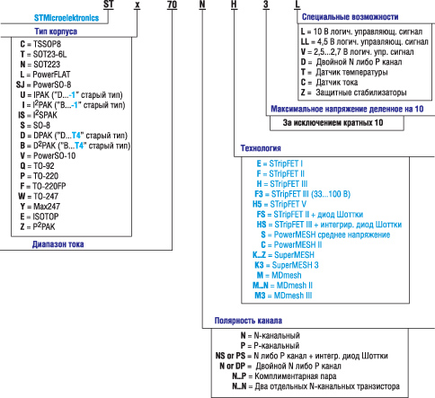

Использование различных технологий изготовления позволяет охватить большой диапазон напряжений, токов, быстродействий и выбрать MOSFET с наиболее выгодными параметрами. По технологии STripFETTM изготавливаются транзисторы с очень малым сопротивлением в открытом состоянии (порядка нескольких миллиом), что позволяет при относительно небольших размерах коммутировать токи свыше 100 А. Технология PowerMeshTM ставит акцент на высокое быстродействие и малый заряд затвора, что необходимо для создания импульсных источников питания, сварочных инверторов, ИБП и высокочастотных электроприводов. MDmeshTM-технология сочетает в MOSFET-полупроводнике высокое быстродействие и небольшое сопротивление открытого состояния. Высоковольтные транзисторы линеек изготавливаются по технологии SuperMeshTM.
Рис. 1. Кодирование наименования MOSFET

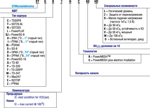

Биполярный транзистор с изолированным затвором (IGBT) - является продуктом развития технологии силовых транзисторов MOSFET и сочетает в себе два транзистора в одной полупроводниковой структуре: биполярный (образующий силовой канал) и полевой (образующий канал управления). Сочетание двух приборов в одной структуре позволило объединить достоинства полевых и биполярных транзисторов: высокое входное сопротивление с высокой токовой нагрузкой и малым сопротивлением во включенном состоянии.
Для IGBT с номинальным напряжением в диапазоне 600...1200 В в полностью включенном состоянии прямое падение напряжения, так же как и для биполярных транзисторов, находится в диапазоне 1,5...3,5 В. Это значительно меньше, чем характерное падение напряжения на силовых MOSFET в проводящем состоянии с такими же номинальными напряжениями.
С другой стороны, MOSFET c номинальными напряжениями 200 В и меньше имеют более низкое значение напряжения во включенном состоянии, чем IGBT, и остаются непревзойденными в этом отношении в области низких рабочих напряжений и коммутируемых токов до 50 А.
По быстродействию IGBT уступают MOSFET, но значительно превосходят биполярные. Типичные значения времени рассасывания накопленного заряда и спадания тока при выключении IGBT находятся в диапазонах 0,2...0,4 и 0,2...1,5 мкс, соответственно.
IGBT компании STMicroelectronics, по ведущему параметру можно разделить на несколько больших групп:

Рис. 2. Кодирование наименования IGBT
