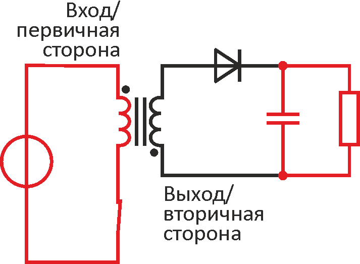

В основном цикле обратного хода замыкание ключа первичной стороны увеличивает ток и магнитный поток в первичной обмотке трансформатора/ дросселя, поскольку к первичной стороне подключен источник питания (Рисунок 1). Напряжение в обмотке вторичной стороны отрицательно из-за встречной ориентации первичной и вторичной обмоток. Следовательно, диод смещен в обратном направлении и блокирует протекание тока, а конденсатор вторичной стороны отдает ток в нагрузку во время рабочей фазы.
В первом цикле обратноходового преобразования ключ первичной стороны замкнут, что увеличивает ток первичной стороны и магнитный поток трансформатора/дросселя. (Источник: Википедия).
Рисунок 1. В первом цикле обратноходового преобразования ключ
первичнойстороны замкнут, что увеличивает ток первичной

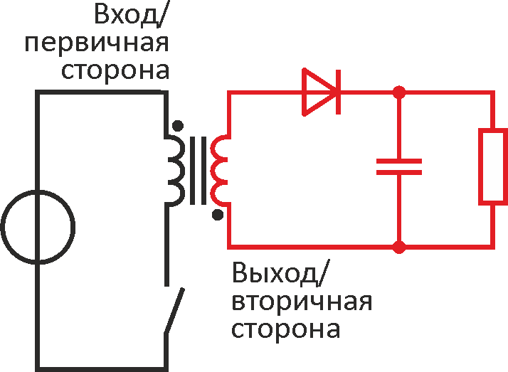

В следующей фазе цикла ключ разомкнут (Рисунок 2), поэтому ток первичной стороны спадает до нуля и магнитный поток прерывается. Теперь напряжение вторичной стороны становится положительным, диод открывается, и ток из вторичной обмотки трансформатора идет в конденсатор, пополняя его заряд.
Во втором цикле обратноходового преобразования ключ первичной стороны разомкнут, и ток идет из вторичной обмотки трансформатора в конденсатор. (Источник: Википедия).
Рисунок 2. Во втором цикле обратноходового преобразования ключ первичной

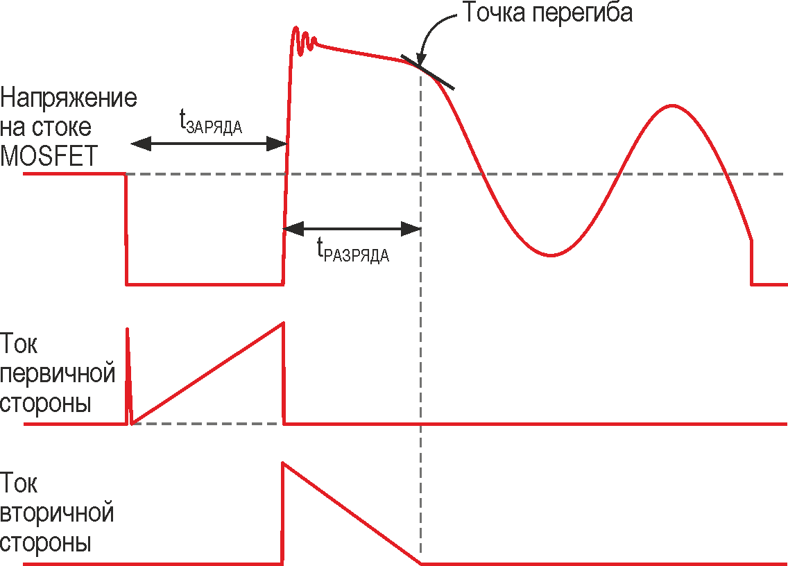

В обратноходовой схеме выходной конденсатор аналогичен ведру, которое либо наполняется (перезаряжается), либо опорожняется (питает нагрузку), но никогда не наполняется и опорожняется одновременно. Образующиеся в результате пульсации выходного напряжения должны фильтроваться конденсатором, заряд которого никогда не должен падать до нуля. Название «обратноходовой» происходит из-за резких прерываний циклов коммутации MOSFET, которые выглядят как внезапное изменение направления тока (Рисунок 3).
Формы токов в основных узлах первичной и вторичной сторон обратноходовой схемы показывают резкие смены направления и скачки. (Источник: Википедия).
Рисунок 3. Формы токов в основных узлах первичной и вторичной сторон обратноходовой

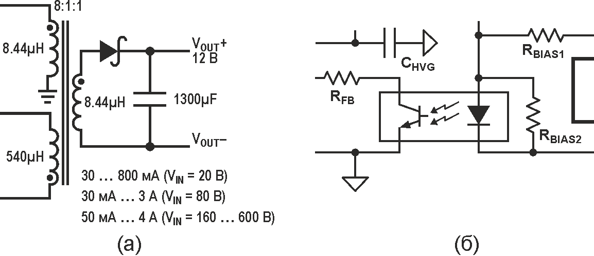

Стабилизация выходного напряжения осуществляется за счет изменения коэффициента заполнения импульсов, управляющих ключом первичной стороны. В некоторых конструкциях дополнительно регулируется частота переключения (более быстрое переключение позволяет точнее отслеживать разницу между желаемым и фактическим выходным напряжением). Эта обратная связь с требуемой изоляцией между входом и выходом реализуется либо, как показано на Рисунке 4а, с помощью специальной обмотки трансформатора (традиционный и исторически первый подход), либо с помощью оптоизолятора (Рисунок 4б).
В традиционной обратноходовой конструкции используется трансформатор/катушка индуктивности с как минимум двумя первичными обмотками и одной вторичной обмоткой (а). В некоторых обратноходовых конструкциях для изоляции цепи обратной связи используют оптопару, функционально эквивалентную второй обмотке первичной стороны (б).
Рисунок 4. В традиционной обратноходовой конструкции используется трансформатор/катушка
стороны (б).

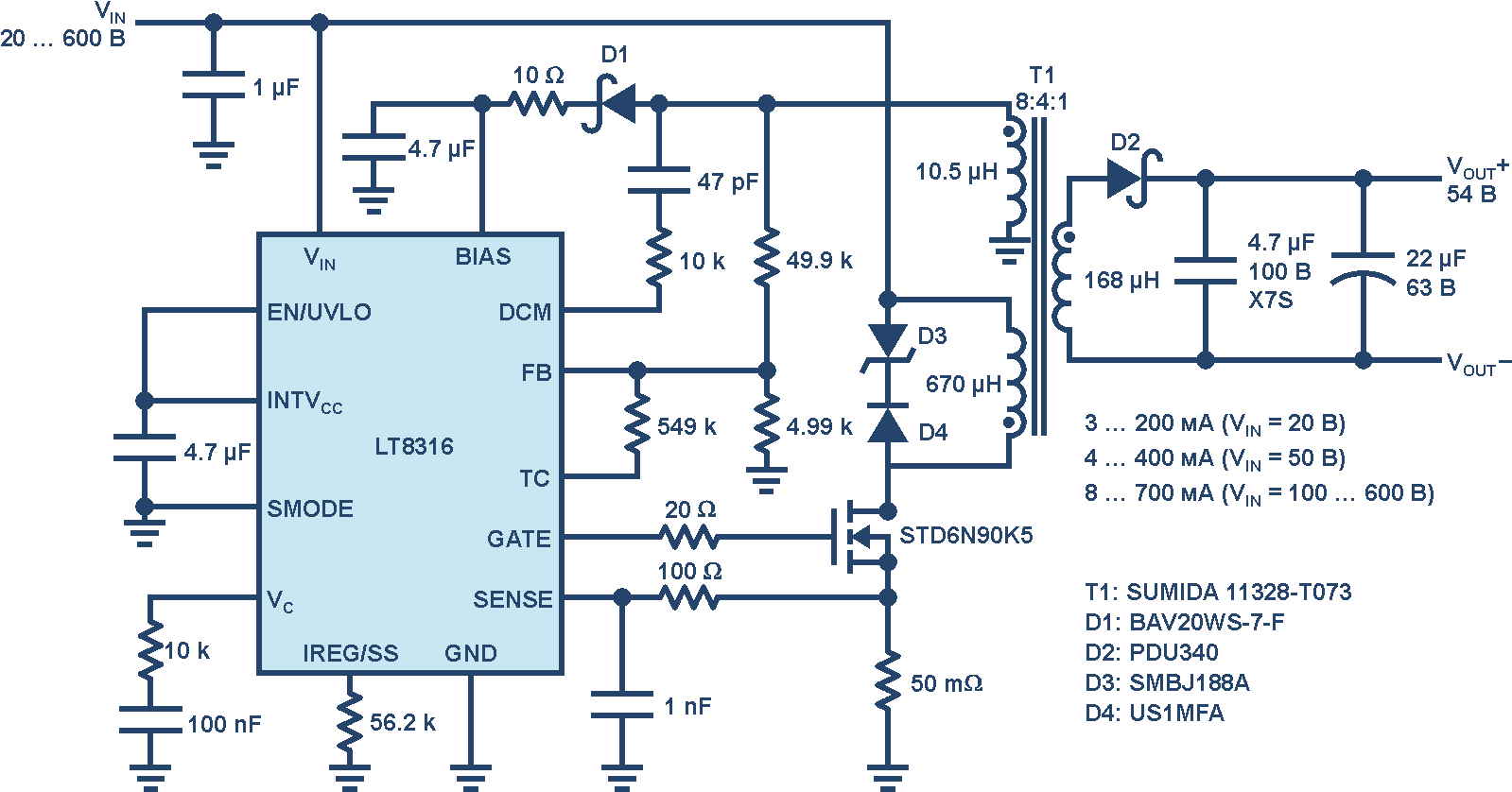

Современные микросхемы контроллеров сводят к минимуму многие неизбежные проблемы разработки законченных обратноходовых источников питания, улучшая при этом их характеристики. Например, выпускаемый Analog Devices контроллер обратноходового преобразователя LT8316 при входном напряжении от 20 до 600 В может непосредственно отдавать в нагрузку мощность до 100 Вт (Рисунок 5), поддерживая широкий диапазон выходных напряжений.
Законченный изолированный обратноходовой преобразователь напряжения 20…600 В с выходной мощностью до 100 Вт.
Рисунок 5. Законченный изолированный обратноходовой преобразователь напряжения 20…600 В
Рекомендации, данные в техническом описании, упрощают выбор обратноходового трансформатора, предоставляя таблицу распространенных пар входных/выходных напряжений и токов с соответствующими именами поставщиков и доступными моделями стандартных трансформаторов. В результате разработать хорошую обратноходовую схему стало намного проще.
