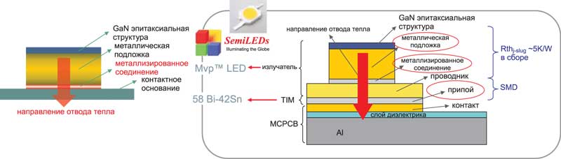

Особенность излучающих кристаллов от SemiLEDs заключается в переносе выращенной на подложке Al2O3 гетероструктуры на металлическую основу. Сложность состоит в подборе буферных слоев, которые должны сглаживать изменение геометрических параметров материалов при нагреве электрическим током активного слоя гетероперехода, потому как тонкий и механически напряженный эпитаксиальный слой InGaN крайне чувствителен к разности давлений, приложенных с разных сторон кристалла. С подобными проблемами сталкиваются практически все производители, потому что большинство из них занимается переносом выращенных структур на другие подложки. Кроме того, новая подложка должна обладать прекрасной теплопроводностью и быть электропроводна. Только такие условия могут обеспечивать нормальную и длительную работу активного слоя кристалла при подобном типе конструктива. Схематически конструкция кристалла показана на рис. 1 [1].
Также стоит упомянуть о необходимости изготовления качественного отражающего слоя под нижней площадкой кристалла, чтобы излучение от соответствующей грани не поглотилось низлежащим металлом, на который перенесена структура. В случае с подложками Al2O3 или SiC данный вопрос решается просто: эти подложки прозрачны. В настоящее время компания SemiLEDs промышленно производит около полутора десятков типов кристаллов с указанными конструкцией размерами стороны квадрата от 400 до 1520 мкм, излучающих в диапазоне 450…475 нм, а также 2 типа с зеленым цветом свечения (500…535 нм) и 3 типа ультрафиолетовых (360…420 нм). Первый тип используется в основном для производства белых светодиодов с люминофором. Наибольший интерес представляют поставляемые на сборку светодиодов кристал лы с уже нанесенным люминофором. Самое массовое производство светодиодов рассредоточено по южнокитайскому региону, а также на Тайване. Однако и в нашем отечестве, обладающем различными технологиями монтажа кристаллов, продукция SemiLEDs оказалась востребованной.
Схема конструкции излучающих кристаллов SemiLEDs
Рис. 1. Схема конструкции излучающих кристаллов SemiLEDs

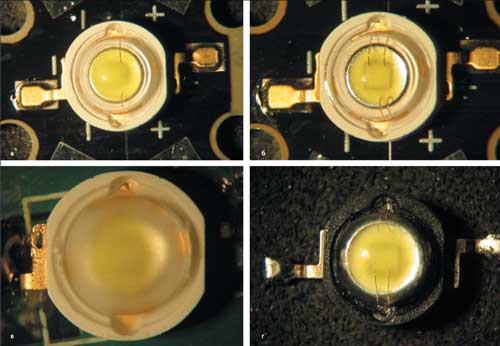

Светодиоды с кристаллами от SemiLEDs «под микроскопом»
Рис. 2. Светодиоды на основе кристаллов SemiLEDs. Однотипные излучающие кристаллы смонтированы в различные корпуса светодиодов с близкими заявленными параметрами. Заметны отличия в монтаже: от «экономии» на приварке второй контактной нити (а) до применения поликарбонатных линз (в); б) и г) отличаются качеством материала корпуса светодиода и приварки контактных нитей

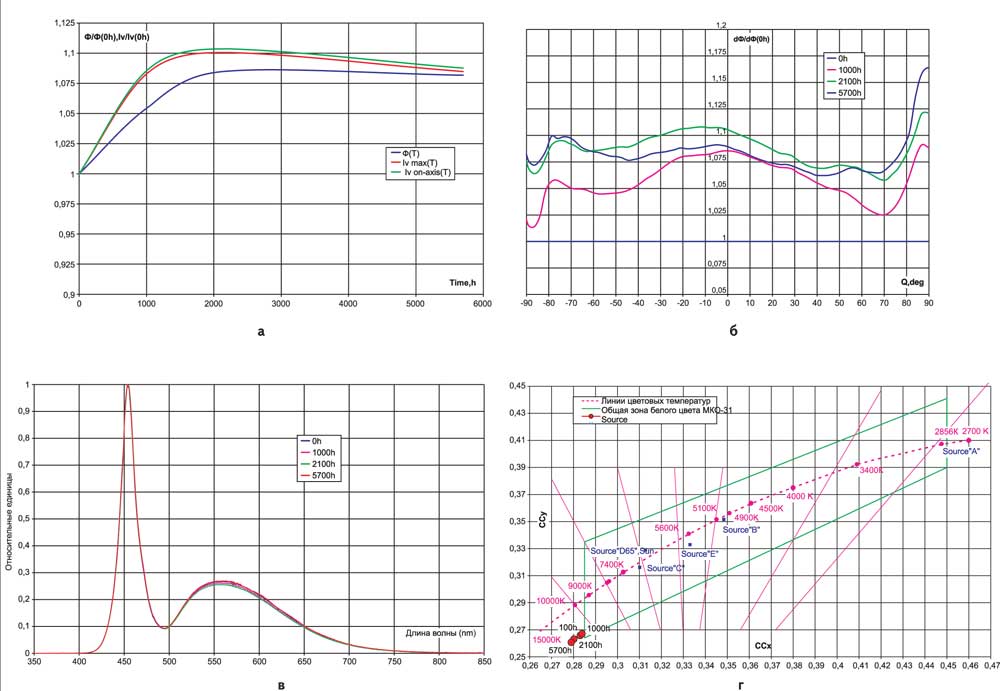

Какими бы привлекательными ни были параметры светодиодов в начальный момент, до эксплуатации, самое интересное всегда происходит в процессе наработки: все экономические расчеты, светотехнические проекты, сроки окупаемости устройств светотехники и т. д. основываются на пророчествах производителей светодиодов о сроке их безотказной службы. И последние, в унисон с чиновничьим жонглированием цифрами, не скупятся на обещания в десятки отпущенных их детищу лет. Получается слаженный хор тех, кто поет именно то, что хотят от него услышать благодарные слушатели. Однако у светодиодов на этот счет свои мнения, и они не прощают плохого к ним отношения еще на стадии производства. Результаты измерений деградационных характеристик (иначе говоря — ухудшения параметров с течением времени) в той или иной мере приподнимают покров неизвестности над будущим исследуемых светодиодов, тем самым внося коррективы в планы и расчеты по их применению в конкретных условиях.
Переходя к полученным цифрам и характеристикам, следует добавить, что основной рассказ будет построен на графиках и зависимостях, как наиболее доходчиво воспринимаемых визуально. Для представления выбраны наиболее типичные исследованные образцы из групп, интегральные параметры которых показаны в таблице (светодиоды типа P20-W). Светодиоды изначально отличаются по большинству характеристик, несмотря на идентичность кристаллов, составляющих их основу. Для начала рассмотрим характер изменения силы света и светового потока, показанных на рис. 3а, б, со временем наработки. На рисунках видны значительные отличия в их поведении у групп с разными начальными коррелированными цветовыми температурами и световыми потоками. Под каждым графиком помещена соответствующая, спроецированная на плоскость диаграмма, показывающая перераспределение светового потока по диаграмме излучения со временем наработки (рис. 3в, г). Хорошо заметно, что в период стабилизации параметров (до 2000 ч наработки) значения светового потока, особенно в центральной части, могут уменьшаться вплоть до 25%, возрастая одновременно по краям. Это обстоятельство является следствием перераспределения интегрального потока по фотометрическому телу излучения и в различной степени позволяет ему сохраняться практически неизменным. Данный факт и причины его возникновения подробно описаны в [3]. Такое перераспределение присутствует в светодиодах всегда, но в разной степени, и может быть вызвано самыми разными причинами. В нашем случае, несмотря на замеченные метаморфозы, интегральное значение потока не только не изменяется, а неуклонно растет, как видно на рис. 3а, в. В то же время подвергшийся незначительному перераспределению световой поток второго образца (рис. 3б, г) уверенно снижается после достижения окончания периода стабилизации. Как выяснилось впоследствии, ни тот, ни другой случай не носил положительного характера в изменении параметров исследуемых светодиодов. Следует отметить, что в данном примере также фигурирует еще одно обстоятельство, сопутствующее эффекту перераспределения светового потока, описанное ранее (в частности, в [3]): отличие в градиентах изменения силы света и светового потока во времени в зависимости от степени этого перераспределения. Как можно заметить, диаграммы, приведенные на рис. 3, указывают именно на это: высокая степень перераспределения на рис. 3в определяет существенную разницу в поведении зависимостей на рис. 3а.
Кликните для увеличения
Рис. 3. Характеристики изменения осевой Ivon-axis и максимальной Ivmax силы света, а также интегрального светового потока Ф со временем наработки Т: а) P20-W Daylight U2 65 A 7000 K; б) P20-W Daylight U3 5650–6300 K; в, г) диаграммы перераспределения светового потока относительно 0 ч наработки (горизонтальная линия «1») соответственно

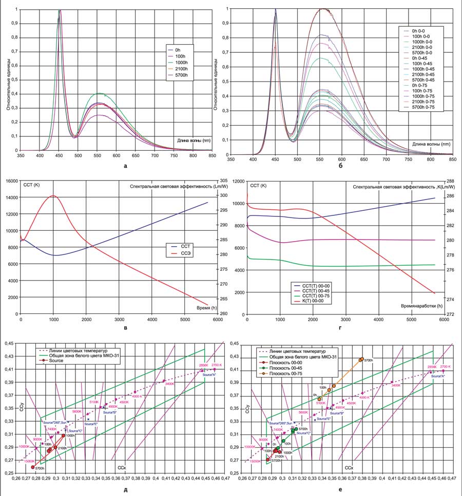

Далее рассмотрим поведение спектральных характеристик излучения светодиодов в свете полученных результатов по перераспределению и изменению светового потока. Наиболее показательны здесь диаграммы ОСПЭЯ, измеренные в различных временных отрезках исследуемого срока наработки, показанные на рис. 4 (а, в, д – для P20-W Daylight U2 65 A 7000 K; б, г, е – для P20-W Daylight U3 5650…6300 K). На нем и последующих рисунках с диаграммами, так же как и на рис. 3, левый и правый столбцы рисунков соответствуют типам свето- диодов, приведенным в таблице.
Спектральные и колориметрические характеристики светодиодов
Кликнте для увеличения
Рис. 4. Спектральные и колориметрические характеристики исследуемых светодиодов и их зависимости от времени наработки: а, б) диаграммы изменения ОСПЭЯ; в, г) диаграммы изменения спектральной световой эффективности и коррелированной цветовой температуры; д, е) диаграммы изменения координат цветности на цветовом графике МКО-31
Семейство графиков ОСПЭЯ хорошо объясняет и подчеркивает процесс изменений светового потока. Измерения ОСПЭЯ светодиодов с более низкой коррелированной цветовой температурой выполнены в нескольких плоскостях, поэтому график, приведенный на рис. 4б, отражает полную картину не только изменения значений светового потока в различных областях фотометрического тела, но и его спектрального состава. Угол наблюдения при измерении и временной отрезок в соответствии с цветом кривой обозначен на сноске. Можно заметить, что доля излучения от люминофора значительно повышается ближе к краям диаграммы излучения (0–75°) и увеличивается со временем. Если выразить полученные данные по ОСПЭЯ через значения коррелированной цветовой температуры, то изначальная (в 0 ч наработки) разница между осевым значением (положение наблюдателя в точке 0–0) и боковым (0–75°) составит почти 3500 К. Как показывает график, приведенный на рис. 4г, с течением времени эта разница увеличивается и к 6000 ч составляет уже 6000 К. Спектральная световая эффективность излучения снижается, что означает увеличение доли синего в интегральном световом потоке, несмотря на незначительное уменьшение его значения (всего 2…3%, рис. 3б). Другими словами, в таких случаях говорят, что белый светодиод «посинел» со временем. Такой результат является следствием именно перераспределения светового потока и изменения исходной интенсивности излучения различных участков покрытого люминофором кристалла со временем наработки. Еще более наглядно это просматривается на расположенном ниже (рис. 4е) цветовом графике МКО-31, где показаны изменения координат цветности семейства ОСПЭЯ (рис. 4б). Оказалось, что неравномерность цветовых параметров по диаграмме излучения в данном светодиоде линейна и может быть описана практически гладкой прямой, начинающейся снизу, в области синего, и заканчивающейся сверху, в зоне цветов зеленоватого оттенка. Как было показано ранее, длина прямой со временем увеличивается, усугубляя ситуацию. Подобная картина имеется и у светодиодов с высокой начальной цветовой температурой по оси излучения (рис. 4а, в, д).
Однако здесь можно встретить еще большую разницу между значениями температуры по истечении контрольного времени, а также неприемлемое ее значение (около 14000 К), указывающеена то, что цвет свечения уже явно не является белым. Если связать эти результаты с изменением значений светового потока в те же отрезки времени в центральной области диаграммы (рис. 3в), где и происходило измерение ОСПЭЯ, то можно проследить непосредственную зависимость изменения потока и цветовой температуры: уменьшение потока вызвало в определенное время пропорциональное уменьшение температуры. Это утверждение иллюстрирует четкую и весьма информативную работу применяемой методики исследования характеристик изменения параметров во времени, предоставляя таким образом широкие возможности по определению причин этих метаморфоз, происходящих на уровне физики работы гетероструктуры. Следует также обратить внимание на изменение максимальной длины волны исходного синего – в какой-то момент времени она увеличилась почти на 4 нм. На фоне известных зависимостей, устанавливающих уход основных составляющих спектра излучения в длинноволновую область и определяющих этот процесс как нормальный, полученный сдвиг слишком масштабен. Обычно изменение пиковых длин волн в исследуемых гетероструктурах происходит лишь на доли нанометра за упомянутый промежуток времени. Поэтому данное обстоятельство указывает на явное присутствие неких изменений, произошедших в работе или режиме работы излучающего кристалла. Рис. 4в, д иллюстрируют сказанное с точки зрения производных величин спектра.
Отметим, что если бы на этих рисунках были также приведены данные по другим углам наблюдения (как на рис. 4б), то отражающая зависимость коррелированной цветовой температуры от угла излучения и времени наработки (рис. 4е) мнимая «прямая» линия на цветовом графике МКО-31 на рис. 4д была бы длиннее.

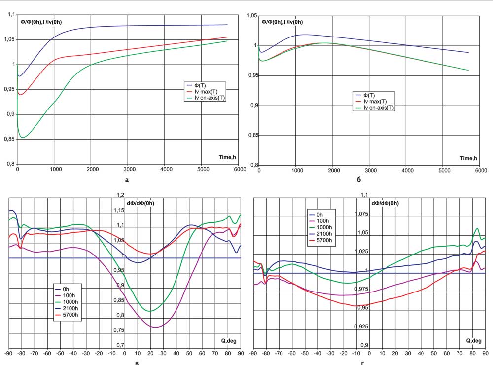

Рис. 5. Характеристики исследуемых светодиодов других типов и их зависимости от времени наработки: а) характеристики изменения осевой Ivon-axis и максимальной Ivmax силы света, а также интегрального светового потока Ф со временем наработки Т; б) соответствующие диаграммы перераспределения светового потока относительно 0 ч наработки (горизонтальная линия «1») соответственно; в) диаграммы изменения ОСПЭЯ; г) диаграмма изменения координат цветности на цветовом графике МКО-31

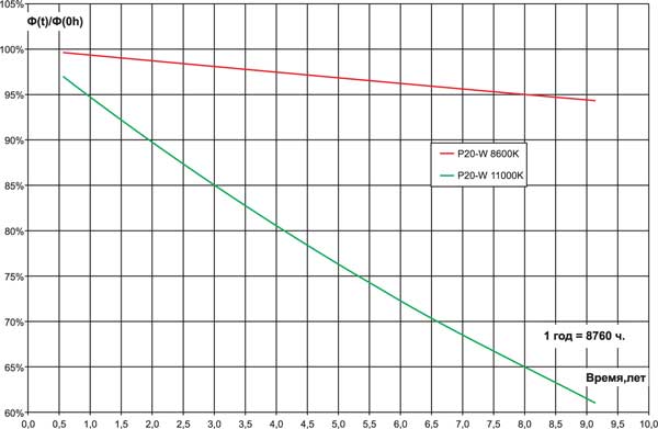

Рис. 6. Рассчитанные потенциальные зависимости светового потока от времени наработки светодиодов на основе кристаллов SemiLEDs с различными начальными значениями цветовой температуры и светового потока
И, тем не менее, среди исследованных образцов присутствовали и те, чьи параметры и ход их изменения со временем укладывались в приемлемые рамки, соответствующие классу качества светодиодов ведущих производителей. Правда, полного соответствия спецификации при этом так и не было получено ни на одном из образцов. В качестве примера на рис. 5 (по аналогии с рис. 3 и 4) приведен комплекс диаграмм, раскрывающий динамику изменения характеристик во времени. Здесь и в световом потоке, и в координатах цветности наблюдается стабильность, и это подтверждается в свою очередь малой степенью перераспределения потока (рис. 5б). Стоит только добавить, что изначально этот тип светодиодов имел около 88 лм светового потока, а коррелированная цветовая температура составила немногим более 11000 К по оси. Пользуясь полученными при измерениях данными и методиками расчета фактора деградации [3], были определены потенциальные временные зависимости светового потока на период до 80000 ч наработки при плотности тока, соответствующей 350 мА через кристалл. Несмотря на неплохие результаты расчетов, показанные на рис. 6, следует помнить, что столь малое падение значения светового потока будет сопровождаться существенным увеличением коррелированной цветовой температуры, сводящим результирующее излучение к синему цвету.
