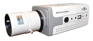

Высокочувствительные IP-камеры «день/ночь» Smartec STC-IP3070
Smartec STC-IP3070
Сетевые камеры «день/ночь» STC-IP3070 марки Smartec предназначены для круглосуточного видео наблюдения внутри помещений, а также для работы в уличных условиях при помещении их в термокожух. Эти IP-камеры комплектуются подвижным ИК-фильтром и имеют чувствительность 0.15 лк в цветном и 0.05 лк – в черно-белом режиме наблюдения. Они оснащены интерфейсом управления RS-485, портами для LAN и WAN, детектором движения, 2 входами для подключения охранных датчиков и 2 TTL-выходами. STC-IP3070 поддерживают новейшие сетевые технологии и способны формировать видеопоток MPEG4 с разрешением 720×576 пикс. и скоростью 25 к/с, передавая его по сети с полосой от 28 Кбит/с до 3 Мбит/с. В комплекте с STC-IP 3070 поставляется русифицированное ПО для формирования полнофункциональной сетевой системы наблюдения.
Smartec STC-IP3070
В STC-IP3070 встроен механически отключаемый ИК-фильтр, который позволяет ей круглосуточно формировать качественное видео, автоматически переключаясь из цветного режима в черно-белый и обратно. При снижении освещенности до 0.15 лк ИК-фильтр автоматически сдвигается и IP-камера начинает формировать качественное черно-белое видео. Если в темное время суток освещенность на объекте опускается ниже 0.05 лк, то рядом с камерой целесообразно установить ИК-прожектор с длиной волны 700…1100 нм.
