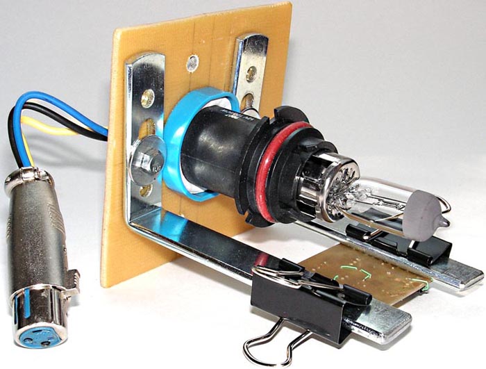

Конструкция и работа устройства
Основу конструкции составляет стеклотекстолитовая пластина толщиной 4 мм, к которой болтами М5 и гайками прикручены два гардинных уголка размером 120×55×17×3.5 мм (Рисунок 1). Автор использовал галогеновую лампу марки TORSO на 12 В мощностью 100/80 Вт (с двумя спиралями) с цоколем HB5 (Рисунок 2). Цоколь лампы вставляется в ответный разъем («фишка»), который прикручен к стеклотекстолитовой пластине тремя винтами М2.5 впотай и гайками. Для этого на торце разъема были просверлены три соответствующих отверстия, а в пластине для установки разъема прорезано окно, и также просверлены три отверстия (Рисунок 3). Плата, с которой необходимо выпаять микросхему, закрепляется на уголках обычными канцелярскими зажимами. В качестве источника питания (ИП) автор использовал зарядное устройство для автомобильных аккумуляторов с максимальным током 10 А. Подключение лампы к ИП осуществляется двумя 3-контактными разъемами XLR (мама и папа). Обе спирали лампы подключаются параллельно (в связи с простотой схема не приводится). Измеренное напряжение на лампе, когда включены обе спирали, при токе 9 А составило 11.4 В. При этом мощность составила чуть более 100 Вт (что нетрудно подсчитать). Это означает, что лампа работает почти вполнакала (максимальная мощность лампы, когда работают обе спирали, по паспорту составляет 180 Вт). Дальнейшее увеличение мощности не требуется по трем причинам. Во-первых, работа вполнакала существенно продлевает срок службы лампы, во-вторых, в ИП установлен предохранитель на 10 А, и при включении, когда спирали еще холодные, ток может превысить 10 А, и предохранитель может сгореть (что, конечно, нежелательно), и, в-третьих, температура нагрева достаточно высокая, чтобы расплавился припой с обратной стороны платы, и микросхемы легко снимаются, и достаточно низкая, чтобы нагреваемая сторона платы не обугливалась. На самом деле она не только не обугливается, но даже особенно не нагревается. (Может, стеклотекстолит пропускает инфракрасное излучение, а дорожки – задерживают его, отчего поглощают и, естественно, интенсивно нагреваются?). Никакого запаха при таком нагреве, как показала практика, плата не выделяет. При расстоянии между платой и лампой 15 – 17 мм достаточно 3 – 4 минут прогрева, и микросхемы легко снимаются обычным пинцетом.

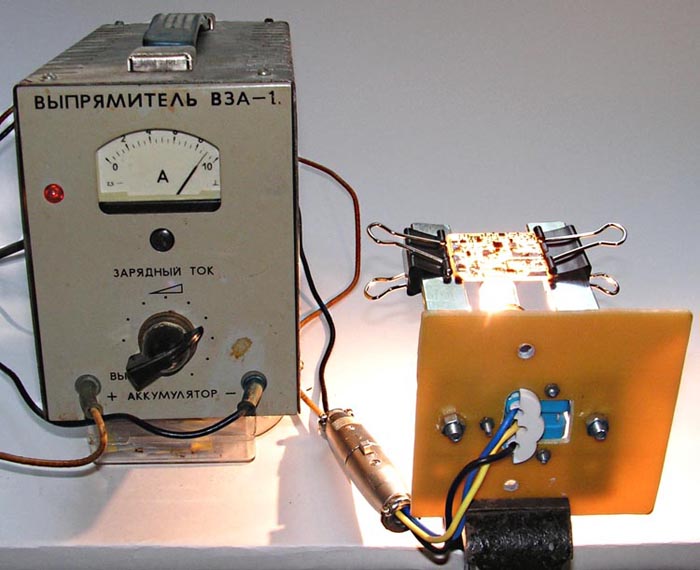

Стеклотекстолитовая пластина достаточно жестко зажимается в небольших тисках (Рисунок 3).

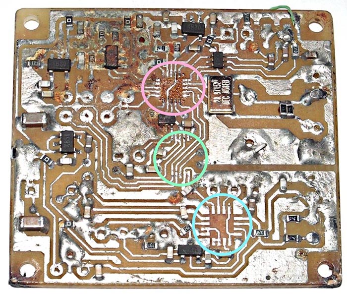

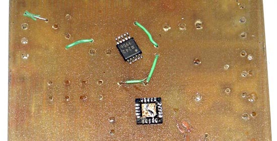

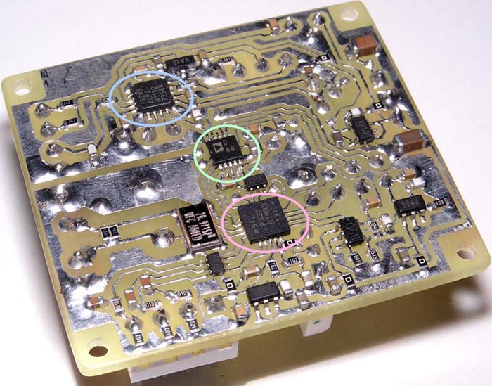

Рисунок 4, на взгляд автора, достаточно красноречиво свидетельствует о результатах работы устройства. Единственный комментарий касается фотографии Рисунок 4в. Как можно убедиться из этой фотографии, обратная сторона платы сохранила свой первозданный вид, и никакого обугливания нет и в помине.
Результаты работы устройства
Рисунок 4. Результаты работы устройства: (а) – исходная плата,
(б) – плата со снятыми микросхемами, (в) – обратная
сторона платы с выпаянными микросхемами.
Что касается микросхемы в корпусе QFN-20 (это микроконтроллер C8051F330), то для повторного использования её необходимо промыть в растворителе (ацетоне или спирте) с целью удаления канифоли, покрыть жидким флюсом (например, ЛТИ-120), пройтись паяльником по всем контактным площадкам и еще раз промыть в растворителе. Как показала практика, программа, «зашитая» в микроконтроллере, полностью сохраняется, а её работоспособность полностью подтвердилась.
