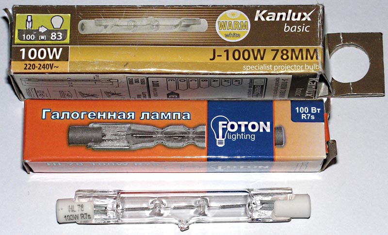

Автор решил выяснить, а существуют ли более надежные галогенные лампы с цоколем, например, из фарфора, который не плавится от высокой температуры, и соответствующие патроны для них? Как оказалось, такие лампы существуют; они, как правило, используются в прожекторах для освещения, которые могут работать часами, не выходя из строя. Это галогенные лампы, работающие от сетевого напряжения ~220 В, с цоколем R7s, оснащенные фарфоровыми изоляторами. Самыми короткими из них являются лампы длиной 78 мм (Рисунок 1).
100-ваттная галогенная лампа с цоколем R7s с фарфоровыми изоляторами.
Рисунок 1. 100-ваттная галогенная лампа с цоколем R7s с фарфоровыми изоляторами.
Для таких ламп имеются патроны, изоляторы которых также выполнены из фарфора, например, патрон LH39 (230V R7s J78), рассчитанный на максимальную мощность до 1500 Вт! Такой патрон, кроме того, оснащен специальными теплостойкими проводами длиной около 20 см с двойной изоляцией (внутренняя жила обмотана фторопластовой лентой, а поверх неё расположен еще один изолирующий слой из термостойкой стеклоткани).
Стоят такие лампы и патроны для них не более 50 руб./шт. Если лампы с цоколем R7s длиной 78 мм купить легко, т.к. они достаточно распространены, то цоколь для них LH39 почему-то не так распространен, однако автору все же удалось его найти. В крайнем случае, его можно приобрести на AliExpress, правда, по цене в несколько раз выше (около 200 – 250 руб.).

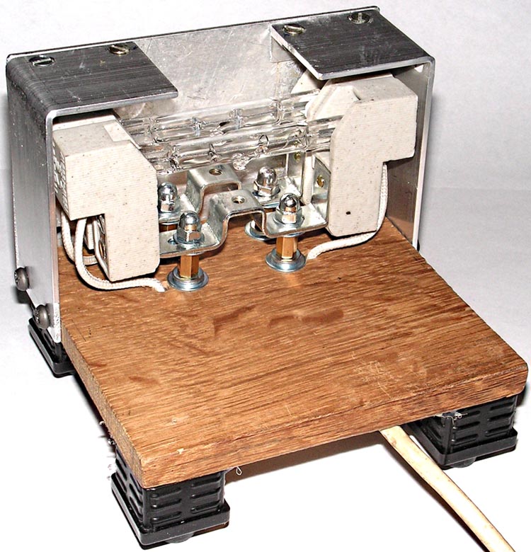

Конструкция устройства

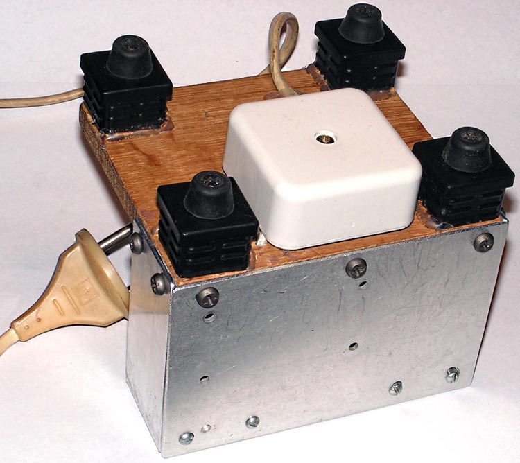

Основой устройства (Рисунок 2) послужила дубовая струганая доска (оставшаяся от ремонта smiley) шириной 10 см и толщиной 1 см, от которой был отрезан кусок длиной 11 см. Патроны для двух ламп закреплены с помощью двух шестигранных латунных стоек длиной 10 мм, оборудованных с одной стороны шпильками с резьбой М4, с другой – внутренней резьбой М4. К доске стойки достаточно прочно прикручены через просверленные отверстия с обратной стороны винтами М4 с использованием широких кузовных шайб. Патроны (их два) крепятся к стойкам двумя гайками М4 и обычными шайбами. Провода пропущены через отверстия в доске (Рисунок 2а) на обратную сторону, где скоммутированы с сетевым проводом (обе лампы включены параллельно). Ввиду простоты схема не приводится. Коммутация осуществлена в распределительной коробке, прикрученной к доске двумя саморезами (она белого цвета на Рисунке 2б). Сетевой провод дополнительно приклеен к доске термоклеем. Для того чтобы устройство не скользило, по углам доски установлены мебельные пластмассовые подпятники, которые вместе с резиновыми ножками прикручены к доске саморезами и, чтобы не крутились, они дополнительно укреплены термоклеем. Чтобы невзначай не коснуться контактов патронов, находящихся под сетевым напряжением, и чтобы свет от ламп не слепил глаза, к доске с двух сторон двумя саморезами прикручены два уголка, согнутых под 90°, из алюминиевой полосы шириной 35 мм и толщиной 2 мм. К этим уголкам с помощью еще двух алюминиевых уголков 10×10 мм толщиной 1.5 мм, в которых просверлены отверстия и нарезана резьба, винтами М3 прикручена алюминиевая пластина, которая дополнительно снизу прикручена к доске саморезами. Такая конструкция обладает достаточной жесткостью и поэтому не подвергается какому-либо короблению от высокой температуры. Кстати, как показал опыт эксплуатации устройства, пластина и уголки даже особенно и не нагреваются, и к ним можно свободно прикасаться рукой (по ощущениям автора при работе ламп в течение 5 минут температура нагрева получившегося алюминиевого кожуха была не более 40 °C). Далее автор оставил включенным устройство на полчаса. За это время ничего с устройством не произошло, а кожух нагрелся чуть больше, но не до такой температуры, чтобы к нему нельзя было прикоснуться рукой (примерно на 50 °C).
Внешний вид устройства: (а) - вид со стороны патронов, (б) - вид снизу. Внешний вид устройства: (а) - вид со стороны патронов, (б) - вид снизу.
а) б)
Рисунок 2. Внешний вид устройства: (а) – вид со стороны патронов, (б) – вид снизу.

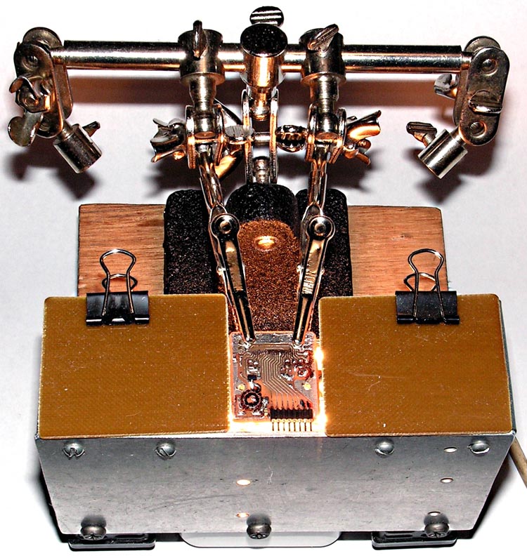

На свободное место доски установлено хорошо известное устройство «третья рука» (долгое время лежавшая без дела) с двумя зажимами типа «крокодил», которые достаточно прочно держат плату с выпаиваемой микросхемой на расстоянии около 20 мм от ламп (Рисунок 3). Для того чтобы свет от ламп не слепил глаза, с двух сторон платы были установлены две шторки из тонкого (1 мм) одностороннего стеклотекстолита, которые были прижаты к уголкам кожуха двумя канцелярскими зажимами медным слоем вниз. Расстояние между шторками легко регулируется и устанавливается в соответствии с размером платы. После 3 – 4 минут прогрева микросхема легко снимается обычным тонким пинцетом. При этом плата не выделяет никаких дополнительных запахов, поскольку особенно и не нагревается, хотя благодаря инфракрасному излучению ламп, проникающему сквозь плату и нагревающему дорожки, припой плавится достаточно интенсивно.
Внешний вид включенного устройства с платой, зажатой в «крокодилах» «третьей руки».
Рисунок 3. Внешний вид включенного устройства с платой, зажатой

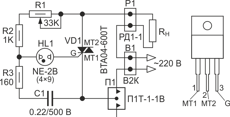

Основой схемы регулятора мощности (Рисунок 4) послужила давняя разработка автора [2], где использован симистор MAC97A8 в корпусе ТО-92 с максимальным током 1 А и максимальным током включения (IGT) 5 мА, подаваемым на управляющий электрод (G). Особенностью схемы является применение миниатюрной неоновой лампы NE-2B голубого цвета свечения размером всего 4×9 мм для управления симистором взамен динистора в хорошо известных подобных устройствах. Тройное преимущество неоновой лампы перед динистором заключается в следующем. Во-первых, два электрода такой лампы гальванически изолированы друг от друга, что не позволяет помехам сетевого напряжения, возникающим при переключениях симистора, проникнуть на его управляющий электрод. Во-вторых, достаточно слабый ток лампы (несколько мА), когда загорается газ неон, с одной стороны не превышает максимальный ток управляющего электрода симистора, с другой – достаточен для его включения. Обе эти причины предохраняют симистор от выхода из строя, или, другими словами, не позволяют сжечь симистор большим током, подаваемым на управляющий электрод, что существенно повышает надежность работы регулятора. И, наконец, в-третьих, неоновая лампа является своеобразным индикатором, по свечению которого можно судить о мощности, пропускаемой симистором. Здесь, правда, связь обратная – чем слабее светится лампа, тем бо́льшую мощность пропускает симистор. Хотя, конечно, о мощности, в нашем случае, можно судить и по свечению самих галогенных ламп.
Симисторный регулятор мощности с неоновой лампой.
Рисунок 4. Симисторный регулятор мощности с неоновой лампой.
Как видно из схемы Рисунок 4, в ней используется симистор BTA04-600T (VD1) в корпусе ТО-220 с максимальным напряжением 600 В, максимальным током 4 А и максимальным током включения IGT в 5 мА (как и у MAC97A8), позволяющим управлять им с помощью неоновой лампы. Однако относительно большой ток симистора при работе при максимальной нагрузке, когда галогенные лампы работают на полную мощность, приводит к его разогреву. Поэтому для симистора необходимо предусмотреть небольшой радиатор. В качестве такового автор использовал алюминиевое днище корпуса, к которому прикручен симистор.
Здесь следует сделать некоторое отступление относительно корпусов симисторов. Симисторы с максимальным током 4 А (и более) выпускаются в корпусах двух типов. Первый тип – это стандартный корпус TO-220 с металлическим основанием, в котором имеется отверстие для его закреплении на радиаторе. В свою очередь, металлическое основание корпуса либо имеет контакт с центральным электродом симистора (MT2), либо изолировано от него. Второй тип – полностью изолированный пластмассовый корпус SOT186A (TO-220F), который также оснащен отверстием для его закреплении на радиаторе. Для того чтобы невзначай не коснуться рукой днища корпуса, оно должно быть изолировано от высокого сетевого напряжения. Если симистор в корпусе TO-220 имеет контакт металлического основания с центральным электродом, то для изоляции днища корпуса от высокого напряжения потребуется применить изоляционную прокладку желательно керамическую и специальную изоляционную втулку. Стоимость керамической прокладки довольно высока и достигает стоимости самого симистора, поэтому изоляцию такого типа применять нежелательно. Теплопередача металлического основания корпуса ТО-220 несколько выше теплопередачи пластмассового корпуса SOT186A. Поэтому наиболее целесообразно применять симисторы в корпусе TO-220 с изолированным металлическим основанием.
Кроме того, для того чтобы симистор управлялся малым током неоновой лампы, его ток управления не должен превышать 5 мА. Такие симисторы еще называют симисторами с управлением логическим уровнем (Logic level triac).
Резюмируя вышесказанное, наиболее целесообразно использовать симисторы в корпусе ТО-220 с изолированным металлическим основанием и с управлением логическим уровнем. Одним из представителей таких симисторов и является BTA04-600T (VD1), примененный в схеме Рисунок 4. Хороший результат показал также симистор BTA208X-1000C в полностью изолированном пластмассовом корпусе SOT186A.

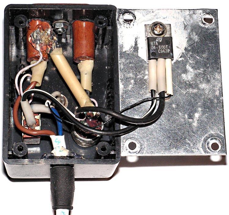

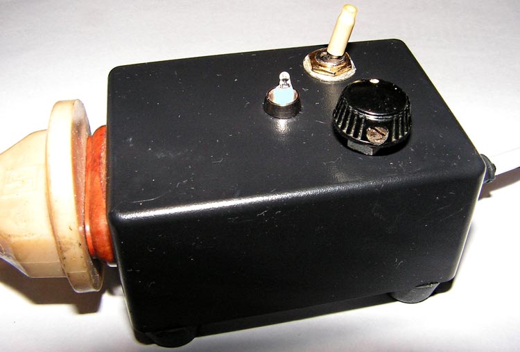

Теперь о конструкции регулятора.
Он собран в пластиковом корпусе G1031BA размером 64×44×30 мм с алюминиевым днищем (Рисунок 5). Розетка Р1 (РД1-1, рассчитанная на ток 6 А) из карболита, в которую вставляется вилка от устройства с галогенными лампами (условно обозначенная на схеме Рисунок 4 как RН), расположена на узкой боковой поверхности корпуса, к которой она прикручена винтом М3 впотай и гайкой. Переменный резистор R1 (СП4-1 0.5 Вт), на шток которого надета ручка, и выключатель П1 (П1Т-1-1В, рассчитанный на ток 5 А) прикручены к верхней поверхности корпуса соответствующими гайками. Лампа (NE-2B размером 4×9 мм) вставлена в металлический держатель для светодиодов (RLL-3010), который также прикручен соответствующей гайкой к верхней поверхности корпуса. Внутренний диаметр трубки с резьбой этого держателя составляет 4.2 мм, так что лампа легко в него вставляется, а конусовидная полиэтиленовая пробка (поставляемая вместе с держателем) фиксирует лампу. Керамический конденсатор для поверхностного монтажа размером 2220 (5.6×5×1.8 мм) укреплен на одном из выступов розетки термоклеем. К одному из его контактов припаян резистор R3 (Рисунок 4), а к переменному резистору припаян резистор R2. Оба этих резистора спаяны между собой, и на них надет кембрик (трубка ПВХ), разрезанный вдоль и укрепленный с двух сторон термоклеем. Сетевой провод с вилкой В1 на конце пропущен через резиновую втулку, расположенную на второй узкой боковой поверхности корпуса и дополнительно зафиксированную термоклеем. Симистор VD1 прикручен к внутренней поверхности днища корпуса винтом М3 и гайкой с использованием теплопроводной пасты КПТ-8. Таким образом, поскольку все компоненты закреплены на корпусе, для схемы не требуется печатной платы, и все соединения выполнены монтажным проводом сечением не менее 0.5 – 0.8 мм2, кроме проводов для неоновой лампы, которые имеют сечение 0.05 – .1 мм2. Для того чтобы корпус не скользил, на днище прикручены 4 резиновые ножки.
Общий вид регулятора: (а) - в открытом корпусе, (б) - в сборе, в работе. Общий вид регулятора: (а) - в открытом корпусе, (б) - в сборе, в работе.
а) б)
Рисунок 5. Общий вид регулятора: (а) – в открытом корпусе, (б) – в сборе, в работе.
Автор проверял работу регулятора с лампами мощностью 150 Вт. Для приемлемого нагрева платы ручку резистора регулятора мощности следует установить приблизительно на 2/3 от максимального угла поворота, т.е примерно на 200° (максимальный угол поворота резистора СП4-1 составляет 300°).
При работе с лампами 100 Вт угол поворота должен быть максимальным. При этом выходное напряжение регулятора приблизительно на 10 В ниже входного, т.е. если входное напряжение составляет 220 В, то максимальное выходное напряжения будет 210 В. Минимальное напряжение при полностью выведенной влево ручке переменного резистора составило около 35 В. Измерение напряжений производилось стрелочным тестером (ТЛ-4) на диапазоне «~300 В» (т.е. измерялось действующее значение напряжения переменного тока).
Здесь следует добавить, что подобный регулятор с симистором, рассчитанным на ток 4 А, может использоваться и с другими устройствами, предназначенными для нагрева (паяльниками, электроплитками и т.п.), мощностью до 800 Вт, а с симистором с максимальным током 8 А мощность нагревателей может быть увеличена до 1.5 кВт.

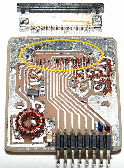

Результаты работы устройства

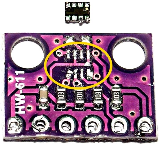

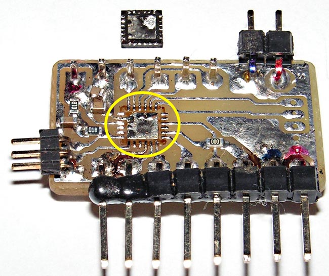

Примеры работы устройства (Рисунок 6) достаточно красноречиво свидетельствуют о том, что с его помощью можно не только легко выпаять микросхему в корпусе QFN-24 – Рисунок 6а (хотя, конечно, и об этом), но также возможно выпаять микросхему в корпусе LGA-8 (Рисунок 6б), у которого контакты расположены на его дне и на достаточно приличном расстоянии от краёв, и разогреть эти контакты обычным паяльником не представляется возможным, не повредив саму микросхему. Кроме того, для того чтобы выпаять 24-контактный разъем (для подключения шлейфа), у которого к плате припаяны не только сами контакты, но и крепёжные площадки, расположенные по бокам (Рисунок 6в), требуется одновременно разогреть паяльником каждый контакт разъема и крепёжные площадки, что даже двумя паяльниками сделать невозможно.
а)
б) в)
Рисунок 6. Примеры выпаивания компонентов с плат: (а) – микроконтроллер EFM8SB20
в корпусе QFN-24, (б) – датчик давления и температуры BMP280 в корпусе
LGA-8 (в) – разъем для подключения шлейфа FPC24/0.5 mm.
С помощью описанного устройства после разогрева платы все компоненты легко снимаются пинцетом.
