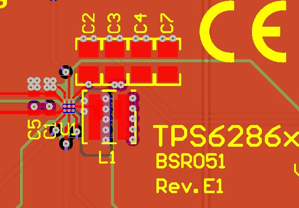

Были разработаны и изучены при помощи теплового анализа три различные версии ПП. В версии E1 (Рисунок 2) под ИС и рядом с выходной цепью VOUT силового дросселя расположены сквозные микропереходы или тепловые переходы. В коммутационной цепи SW микросхемы и дросселя предусмотрены глухие переходы. Очевидно, что это решение обладает оптимальными характеристиками.
Версия компоновки E1.
Рисунок 2. Версия компоновки E1.

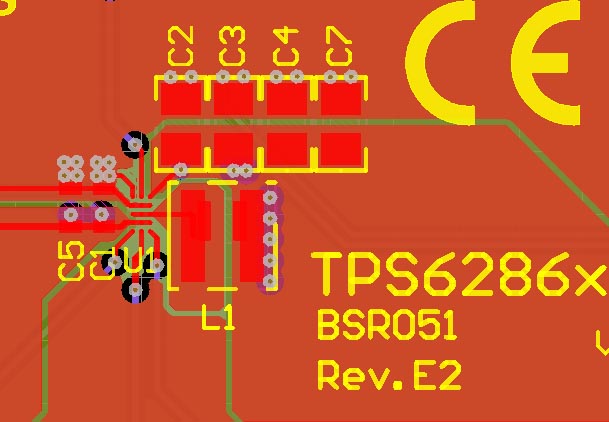

Версия E2 (Рисунок 3) является экономичным решением, по этой причине ни под ИС, ни под силовым дросселем переходы не предусмотрены. Но микропереходы вблизи цепи VOUT дросселя остаются неизменными.

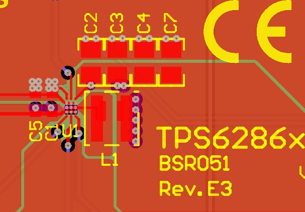

В версии E3 (Рисунок 4) компромисс между стоимостью и характеристиками достигается за счет сквозных микропереходов под ИС даже в цепи SW. Глухие переходы под ИС или силовым дросселем не используются. Микропереходы вблизи цепи VOUT дросселя остаются неизменными.

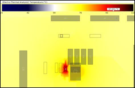

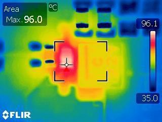

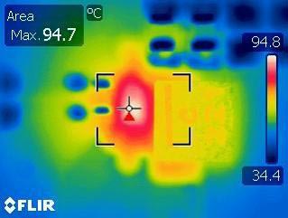

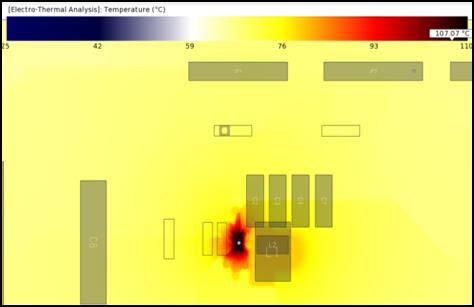

Инструменты моделирования позволяют заказчику оценить свои проекты перед изготовлением плат и определить наилучший вариант проекта. Поэтому три версии ПП были смоделированы с использованием электротермического симулятора компании Keysight. Условия моделирования были таковы: напряжение питания UВХ = 3.3 В, выходное напряжение UВЫХ = 0.9 В при нагрузке 6 А и температура окружающей среды 25 °C. Затем с помощью тепловизора FLIR T335 были получены тепловые снимки ПП для тех же рабочих условий. Результаты приведены на Рисунках 5 – 7.
В версии E1 (Рисунок 5), результаты моделирования и измерений для максимальной температуры ИС составили 97 °C и 94.7 °C, соответственно.
Моделирование и измерение для E1. Моделирование и измерение для E1.

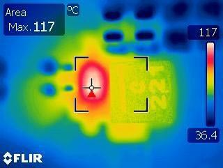

В версии E2 (Рисунок 6), моделирование и измерения дали значения максимальной температуры ИС 107 °C и 117 °C, соответственно.

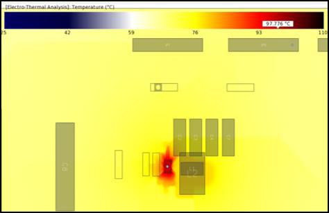

В версии E3 (Рисунок 7), моделирование и измерения дали значения максимальной температуры ИС 97.7 °C и 96 °C, соответственно.

Отсюда становится ясно, что результаты моделирования не совсем совпадают с результатами измерений, и степень расхождения зависит исключительно от допущений, положенных в основу моделей, и погрешности реальных измерений. Но как бы то ни было, с точки зрения как моделирования, так и измерений, самая горячая точка ПП находится на ИС. Видно, что самая низкая температура получается в версии E1, а самая высокая – в версии E2. Температура ИС в версиях E1 и E3 почти одинакова.

В версии E3, температура ИС ниже, чем в версии E2, и почти такая же, как в версии E1. Это означает, что здесь обеспечивается эффективное рассеяние тепла, и тот же тепловой режим достигается с помощью сквозных микропереходов. Глухие переходы могут быть полезны, но в данном случае в них нет необходимости. Избегая применения ненужных глухих переходов, мы можем сэкономить на производстве и в то же время получить очень качественную конструкцию. Таким образом, эта компоновка оптимальна как по тепловому режиму, так и по стоимости.

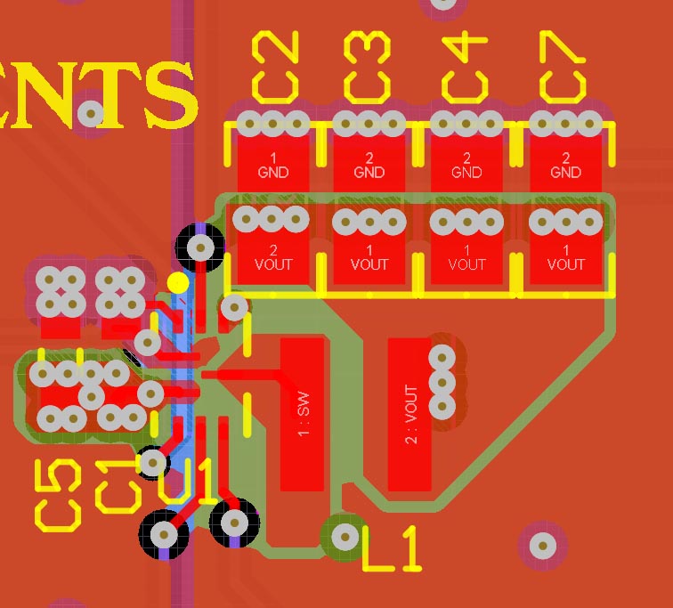

Компоновка платы TPS62869EVM.
Рисунок 9. Компоновка платы TPS62869EVM.
Однако, использование переходов непосредственно в узле силовых ключей может привести к распространению помех переключения на остальные цепи ПП, которые могут нарушать нормальную работу в устройствах, чувствительных к помехам. Для таких критичных к помехам приложений примером может служить компоновка платы TPS62869EVM (Рисунок 9), которая показывает, как добиться хорошего теплового режима без использования микро- и тепловых переходов в узле силовых ключей.
