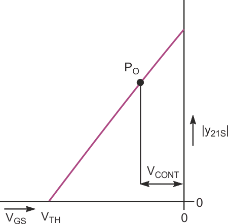

Характеристика управления идеализированного полевого транзистора с p-n переходом показывает линейную зависимость крутизны от напряжения затвор-исток.
Рисунок 4. Характеристика управления идеализированного полевого
Лучшими активными устройствами для обоих усилительных каскадов являются подобранные n-канальные полевые транзисторы средней мощности с p-n переходом BF245B, имеющие ток стока 5 мА при напряжении затвор-исток, равном 0 В, и напряжении сток-исток 15 В. На Рисунке 5 показана окончательная схема, в которой Q2 работает как усилитель с общим стоком (A2), а Q1 – как усилитель с общим затвором (A1).

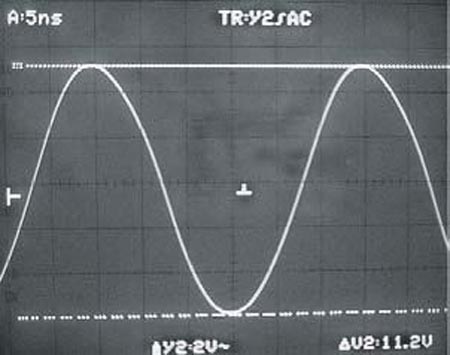

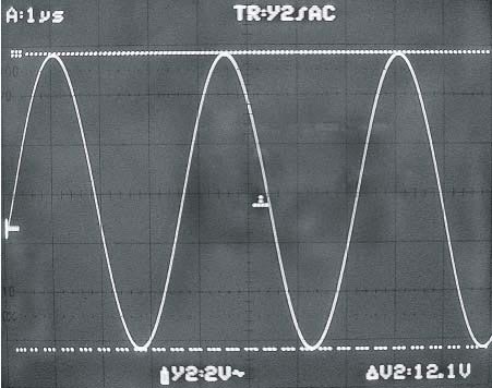

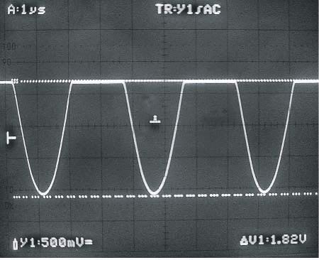

Осциллограммы на Рисунках 6а и 6б не показывают существенного изменения напряжения на настроенном контуре даже при очень разных значениях L и C. В диапазоне напряжений питания от 8 до 30 В напряжение на контуре меняется не более чем на 3%. Такая же или лучшая стабильность амплитуды выходного напряжения (Рисунок 6в) сохраняется даже на частотах от 5 кГц до 50 МГц без подстройки номиналов каких-либо пассивных компонентов, за исключением L и C. Уменьшение сопротивления R4 уменьшает выходное напряжение, что еще больше снижает влияние изменений нагрузки на рабочую частоту.

Чистая синусоида (V22 на Рисунке 3) на настроенном контуре с резонансной частотой 280 кГц
Рисунок 6. Чистая синусоида (V22 на Рисунке 3) на настроенном контуре с резонансной
частотой 280 кГц при L1 = 147 мкГн и C1 = 2200 пФ (а). Синусоида при L1 = 56 мкГн
и C1 = 60 пФ (б). Выходной сигнал VOUT на частоте настройки 280 кГц при
L1 = 147 мкГн и C1 = 2200 пФ имеет плоскую вершину (в).
Уровень верхней плоской части VOUT соответствует потенциалу земли, а отрицательным сигнал становится из-за отрицательного напряжения источника питания. Благодаря автоматической регулировке усиления форма сигнала остается удивительно стабильной независимо от частоты, а слегка закругленные углы, в основном проявляющиеся на частотах выше 25 МГц, обусловлены, прежде всего, паразитными емкостями. Идеальность синусоиды обеспечивается только на незаземленной стороне LC-цепи. В других узлах схемы наблюдается отсечка сигналов напряжения и тока, поскольку оба транзистора работают примерно в режиме класса B, смещаясь в сторону класса C по мере увеличения напряжения питания. Можно взять синусоиду непосредственно с LC-цепи, но изменения импеданса нагрузки будут влиять на рабочую частоту.
С другой стороны, отрицательная обратная связь по постоянному току, управляющая коэффициентами усиления обоих транзисторов, не позволяет даже относительно большим изменениям импеданса нагрузки контура существенно влиять на амплитуду синусоиды до тех пор, пока добротность LC-цепи не упадет до очень низкого уровня. Ценой усложнения схемы и увеличения количества компонентов можно добавить буферный каскад и извлечь истинную синусоиду из LC-цепи, но в первоначальном приложении радиомаяка, для которого создавался этот генератор, постоянство амплитуды выходного сигнала было важнее, чем его форма.
