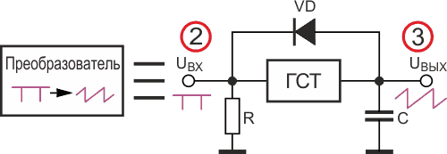

Сформированные таким образом импульсы поступают на вход формирователя импульсов пилообразной формы, Рисунок 3. Генератор импульсов пилообразной формы выполнен по традиционной схеме, включающей генератор стабильного тока (ГСТ) и конденсатор C. На обкладках конденсатора формируется линейно нарастающее во времени напряжение. В момент времени окончания входного импульса конденсатор мгновенно через диод VD разряжается на резистор R, после чего процесс повторяется. В качестве ГСТ можно использовать просто высокоомный резистор R.
Формирователь импульсов пилообразной формы из прямоугольных импульсов с КЗИ до 99%.
Рисунок 3. Формирователь импульсов пилообразной формы из прямоугольных
Этот узел устройства является частотно зависимым и определяет частотный диапазон входных сигналов (в пределах одной декады). Обеспечить расширение частотного диапазона работы этого узла несложно, но это тема отдельной статьи.

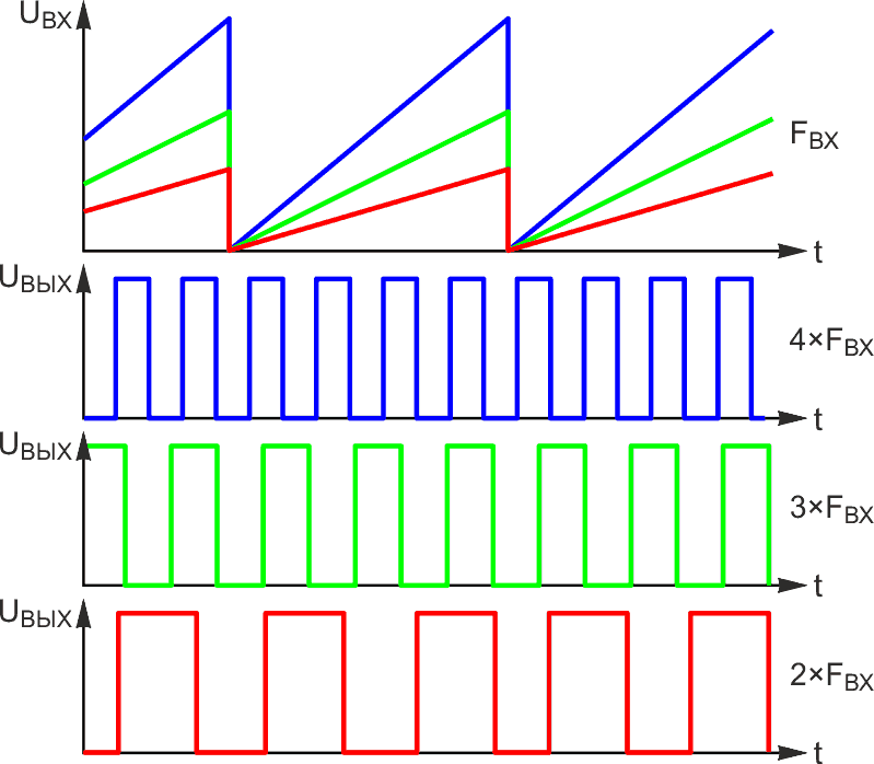

Собственно управляемым умножителем частоты является устройство, показанное на Рисунке 4. Устройство представляет собой классическую вертикальную линейку компараторов с линейным входным резистивным делителем напряжения. К выходам каждой пары компараторов подключены входы логического элемента «Исключающее ИЛИ». Таким образом получены многооконный компаратор [2] и формирователь прямоугольных импульсов, сдвинутых по времени. На выходах элементов «Исключающее ИЛИ» создаются последовательно разнесенные во времени импульсы прямоугольной формы, которые затем суммируются на резисторе R6 через диоды VD1–VDk.
Многооконный компаратор и формирователь прямоугольных импульсов, сдвинутых по времени, с суммированием этих импульсов на выходе устройства.
Рисунок 4. Многооконный компаратор и формирователь прямоугольных импульсов, сдвинутых по времени,
На выходе устройства формируются импульсы, частота которых задается коэффициентом умножения, максимальное значение которого определяется количеством задействованных компараторов и элементов «Исключающее ИЛИ». Так, например, при использовании трех счетверенных в одном корпусе компараторов и двух счетверенных «Исключающее ИЛИ» максимальный коэффициент умножения частоты равен шести (на пару компараторов – один элемент «Исключающее ИЛИ»).
Максимально устанавливаемый коэффициент умножения частоты можно задавать отключением диодов, завершающих цепочку диодного сумматора VDk. Потенциометром R1, Рисунки 4 и 5, можно менять угол наклона нарастающего во времени участка сигнала пилообразной формы (регулировать амплитуду этого сигнала) и, соответственно, ступенчато менять коэффициент умножения частоты, а также регулировать равномерное распределение выходных импульсов по шкале времени. Потенциометр R7 предназначен для регулировки ширины выходных импульсов.
Ступенчатое регулирование коэффициента умножения частоты входного сигнала FВХ регулировкой потенциометра.
Рисунок 5. Ступенчатое регулирование коэффициента умножения частоты
Использование во входных цепях устройства делителей частоты в 2, 3 и т.д. раз позволит получить дробные значения коэффициентов умножения частоты. Предельный коэффициент умножения частоты (десятки и сотни раз) определяется разрешающей способностью компараторов, их количеством и напряжением питания устройства. Максимальная рабочая частота выходных сигналов определяется частотными свойствами элементов «Исключающее ИЛИ» и напряжением питания.
