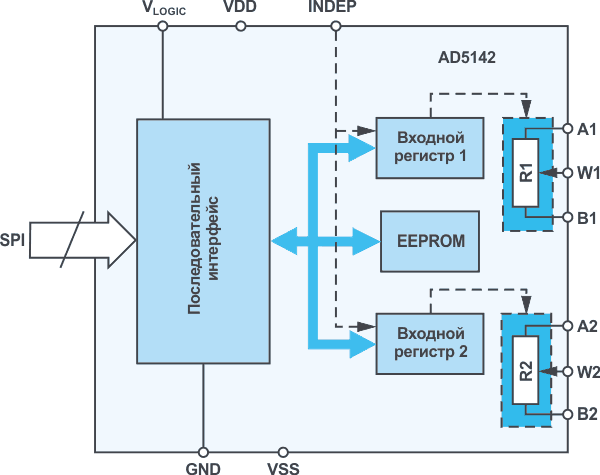

На Рисунке 1 показан типичный стабилизированный диодами генератор с мостом Вина, с помощью которого на выходе (VOUT) могут быть получены точные синусоидальные сигналы в диапазоне частот примерно от 10 кГц до 200 кГц. Генераторы с мостом Вина отличаются тем, что одно плечо моста образовано полосовым фильтром, а другое – делителем напряжения. В этом примере в дополнение к прецизионному rail-to-rail усилителю ADA4610-1 используется ЦП AD5142, который содержит два независимо управляемых потенциометра, каждый с разрешением 256 шагов. Программирование значений сопротивления выполняется через интерфейс SPI, как показано на Рисунке 2. В качестве альтернативы можно использовать ЦП AD5142A, управлять которым можно с помощью интерфейса I2C. Оба ЦП доступны в вариантах 10 кОм или 100 кОм.
Блок схема цифрового потенциометра AD5142.
Рисунок 2. Блок схема цифрового потенциометра AD5142.
