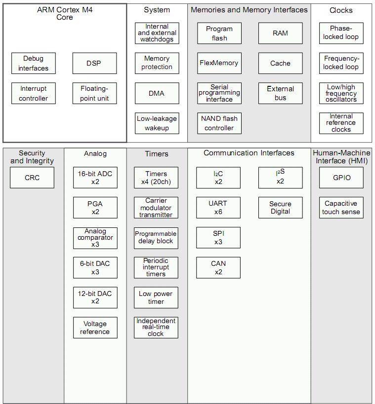

Структурная схема микроконтроллеров семейства K10 представлена на рис.1
Kinetis K10 структурная схема
Рис.1 Блок-схема микроконтроллеров семейства K10
