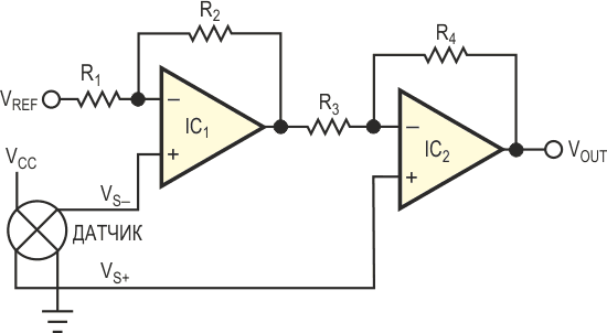

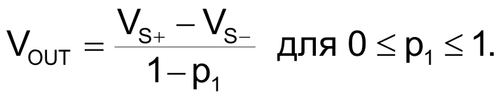

Схема усилителя датчика давления на Рисунке 1 имеет ряд преимуществ по сравнению с традиционным подходом, использующим классический инструментальный усилитель с тремя операционными усилителями. Схема может работать от одного источника питания, и в ней используются только два операционных усилителя и 1-процентные резисторы. Если опорное напряжение VREF равно 0 В, коэффициент передачи преобразователя для схемы равен
Эта схема является хорошим усилителем сигнала датчика, но ей недостает вариативности.
Рисунок 1. Эта схема является хорошим усилителем сигнала датчика, но ей недостает

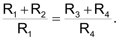

Чтобы обеспечить равенство коэффициентов усиления для двух привязанных к земле напряжений, составляющих дифференциальное напряжение датчика, необходимо выполнить следующее условие:

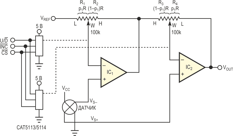

Это ограничение усложняет конструкцию и затрудняет внесение изменений в схему. Схема на Рисунке 2 сохраняет преимущества исходной схемы, но добавляет вариативности и программируемости коэффициенту усиления, упрощает расчетные выражения и уменьшает количество компонентов. Два объединенных по линиям управления цифровых потенциометра заменяют резисторы R1 - R4. Сопротивления движков потенциометров относительно выводов L и H определяют коэффициенты усиления по напряжению усилителей IC1 и IC2. Поскольку потенциометры идентичны, сквозные сопротивления между концами потенциометра (L-H) одинаковы, что соответствует требованию (R1 + R2) = (R3 + R4). Если поменять местами сопротивления (W-L) и (W-H) для усилителей IC1 и IC2, значения сопротивлений R1 и R4 будут равными. Если математически смоделировать сопротивления движка относительно выводов L и H как (1–p1)R и (p1)R, выражение для коэффициента усиления примет вид
Улучшенная схема отличается программируемостью и меньшим количеством компонентов.
Рисунок 2. Улучшенная схема отличается программируемостью и меньшим количеством компонентов.
Коэффициент p1 моделирует относительное положение движка при его перемещении от одного конца (p1 = 0) потенциометра к другому концу (p1 = 1). Количество значений, которые может принимать p1, зависит от количества отводов потенциометра. Коэффициент усиления сигнала датчика, обратно пропорциональный (1–p1), является псевдологарифмическим и изменяется от значения менее единицы до 31 для потенциометра с 32 отводами, такого как CAT5114, и до 99 для потенциометра со 100 отводами, такого как CAT5113. Напряжение VREF представляет собой программируемое напряжение смещения для схемы преобразования сигналов. Опорное напряжение можно легко получить с помощью программируемого цифрового потенциометра, сконфигурированного как делитель напряжения.
