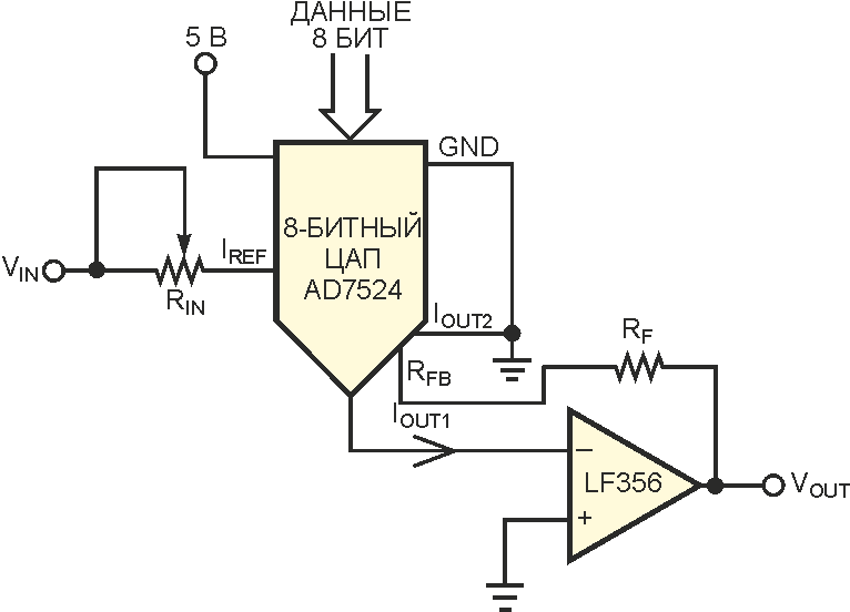

Промышленность предлагает множество разнообразных усилителей с регулируемым коэффициентом усиления, но с помощью 8-разряднго ЦАП можно сделать подобную схему самостоятельно, получив 256 уровней усиления, или еще больше при большей разрядности ЦАП (Рисунок 1). Коэффициент усиления инвертирующего усилителя определяется выражением (без учета знака) в котором

Недорогой усилитель с программируемым усилением
Рисунок 1. ЦАП, включенный последовательно с входом операционного
усилителя, ослабляя входной сигнал, управляет
коэффициентом усиления.
В предлагаемой конструкции 8-разрядный ЦАП во входном каскаде выполняет функцию программируемого аттенюатора входного сигнала и обеспечивает максимальный ток полной шкалы IOUT1, равный 1 мА. Величина IOUT1 пропорциональна входному напряжению. Резистор обратной связи RF преобразует ток IOUT1 в напряжение. Таким образом, входной сигнал VIN является опорным напряжением ЦАП. В этой схеме управление усилением достигается не изменением сопротивления резистора обратной связи, а с помощью ЦАП, включенного на входе операционного усилителя для ослабления входного сигнала и получения необходимого усиления. Выходной ток ЦАП IOUT1 вы можете рассчитать по следующей формуле, в которой D0 … D7 – цифровые входы ЦАП:
Например, если на всех входах установлены единицы, то есть, цифровой шестнадцатеричный эквивалент входного кода выражается числом FF, выходное напряжение схемы будет равно
В реальном приложении сопротивление RF выбирайте из расчета максимального усиления схемы. Изменяя цифровой код от 00 до FF, вы можете установить любой необходимый коэффициент усиления.
