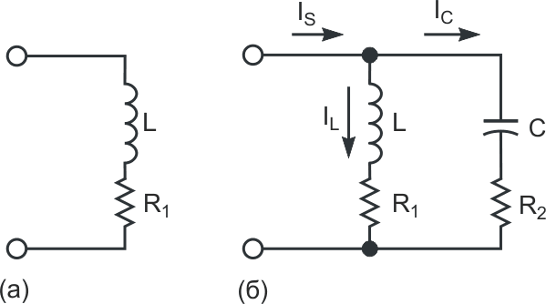

Цепочка Цобеля полезна для того, чтобы источник возбуждения видел реактивную нагрузку как чисто активное сопротивление [1]. Типичной ситуацией является звуковой усилитель мощности, работающий на громкоговоритель, который в первом приближении моделируется как индуктивность и последовательный резистор (Рисунок 1а). Добавление последовательной цепочки R2C параллельно последовательной цепочке R1L образует цепочку Цобеля (Рисунок 1б). При правильном выборе значений R2 и C источник возбуждения видит чисто резистивную нагрузку. В [2] обсуждается расчет полного сопротивления ZL цепочки Цобеля:

Модель громкоговорителя в первом приближении представляет собой последовательное соединение индуктивности и резистора (а); добавление последовательной RC-цепочки (б) делает динамик чисто резистивным по отношению к источнику возбуждения.
Рисунок 1. Модель громкоговорителя в первом приближении представляет

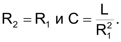

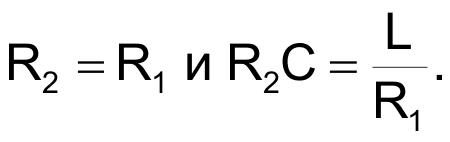

Без потери общности, пусть источником возбуждения будет идеальный источник ступенчатой функции напряжением V вольт. Если бы нагрузка была чисто резистивной, ток источника IS также был бы ступенчатой функцией. В отсутствие цепочки R2C ток протекает только через нагрузку, представленную последовательным соединением R1 и L, начиная с нулевого значения и экспоненциально увеличиваясь до конечного значения. В этом случае постоянная времени τ1 = L/R1. Чтобы источник выдавал ступенчатый ток, необходимо добавить еще одну ветвь, потребляющую такой ток IC, который компенсировал бы медленно нарастающий ток нагрузки IL. Этому требованию отвечает добавление последовательной цепочки R2C.
Ток IC протекающий через эту цепь, в первый момент равен V/R2, а затем экспоненциально уменьшается до нуля с постоянной времени τ2 = R2C. Чтобы сумма тока IL, протекающего через последовательную цепочку R1L, и тока IC, протекающего через последовательную цепочку R2C, давала ступенчатый ток IS, сопротивление R2 должно равняться R1, а постоянная времени τ2 должна равняться τ1. То есть
