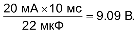

Как видно из Рисунка 4, время разряда конденсатора C1 намного превышает длительность его заряда, происходящего в течение 10-миллесекундного полупериода частоты 50 Гц, за время которого пиковое напряжение на нем достигает уровня, почти равного
Таким образом, напряжение на конденсаторе C1 не превысит
UC1_MAX = 125 В + 9.09 В = 134.09 В.
Для простоты результат был округлен до 135 В. Итак, границы VTH определены. Любое более высокое напряжение откроет Q1 и выключит транзистор преобразователя Q2.
