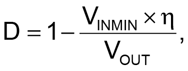

MOSFET Q1 определяет коэффициент заполнения согласно следующей формуле:
где
VINMIN – минимальное выходное напряжение,
VOUT – требуемое выходное напряжение,
η – КПД преобразователя, оцениваемый в 80%.

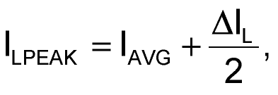

Пиковый ток дросселя равен
где
ILPEAK – пиковый ток дросселя,
ΔIL – изменение тока дросселя.

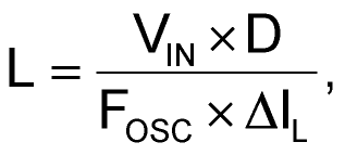

Предположим, что изменение тока дросселя относительно среднего значения составляет 25%. Индуктивность L1 можно вычислить как
где FOSC – частота генерации. Указанный в справочных данных ток насыщения дросселя должен быть больше пикового тока.

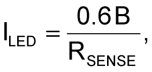

Чтобы обеспечить постоянство яркости свечения светодиодов, необходимо контролировать проходящий через них ток. Выходной ток схемы измеряется резистором R3. Когда падение напряжения на резисторе достигает порогового напряжения база-эмиттер Q2, транзистор начинает проводить ток, уменьшая время включенного состояния таймера 555.
Ток светодиодов определяется следующим выражением:
где
ILED – ток светодиода,
RSENSE – сопротивление токоизмерительного резистора.
