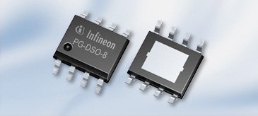

TLD5045EJ представляет собой новейшее дополнение к семейству драйверов мощных светодиодов компании Infineon. Это понижающий DC/DC-преобразователь с высочайшим уровнем интеграции и нагрузочной способностью по току до 700 мА. Число компонентов сведено к минимуму благодаря интеграции в прибор ключа, встречно-параллельного диода и токоизмерительного резистора. Встроенный ШИМ позволяет использовать TLD5045EJ без микроконтроллера. Дополнительный внутренний источник втекающего тока (dummy current sink) гарантирует совместимость блока управления кузовной электроникой (BCM) с галогенными лампами.

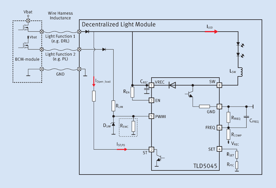

Пример использования TLD5045EJ в модуле освещения с децентрализованным управлением
