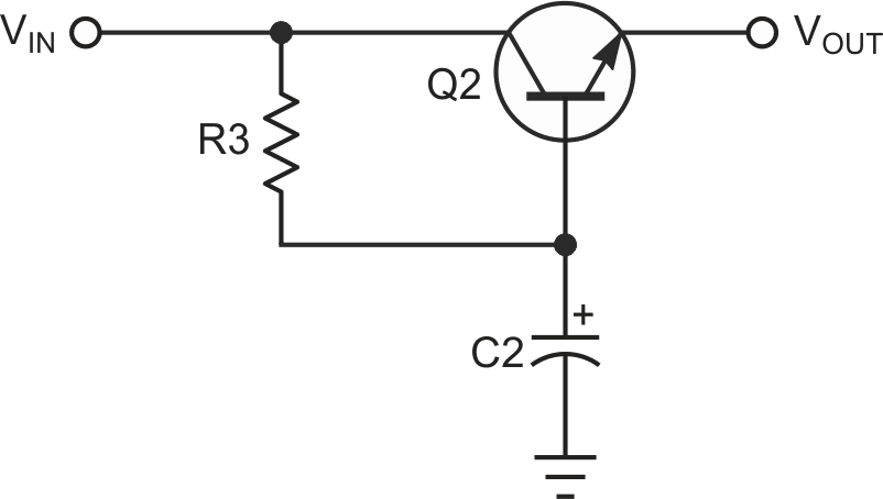

Если напряжение VIN стабилизированное, то схема может использоваться исключительно для снижения низкоуровневых шумов. В этом случае требуется только один резистор, если необходимо минимизировать падение напряжения (Рисунок 2).
Умножитель с минимальным падением напряжения снижает шумы.
Рисунок 2. Умножитель с минимальным падением напряжения
снижает шумы.
Считается, что влияние конденсатора фильтра умножается на величину бета транзистора. Однако при больших выходных токах это может привести к необходимости использования конденсаторов большей емкости и большему, чем хотелось бы, рассеянию в резистивном делителе, чтобы обеспечить достаточный базовый ток. Здесь могут помочь транзисторы Дарлингтона, но за счет большего падения напряжения.

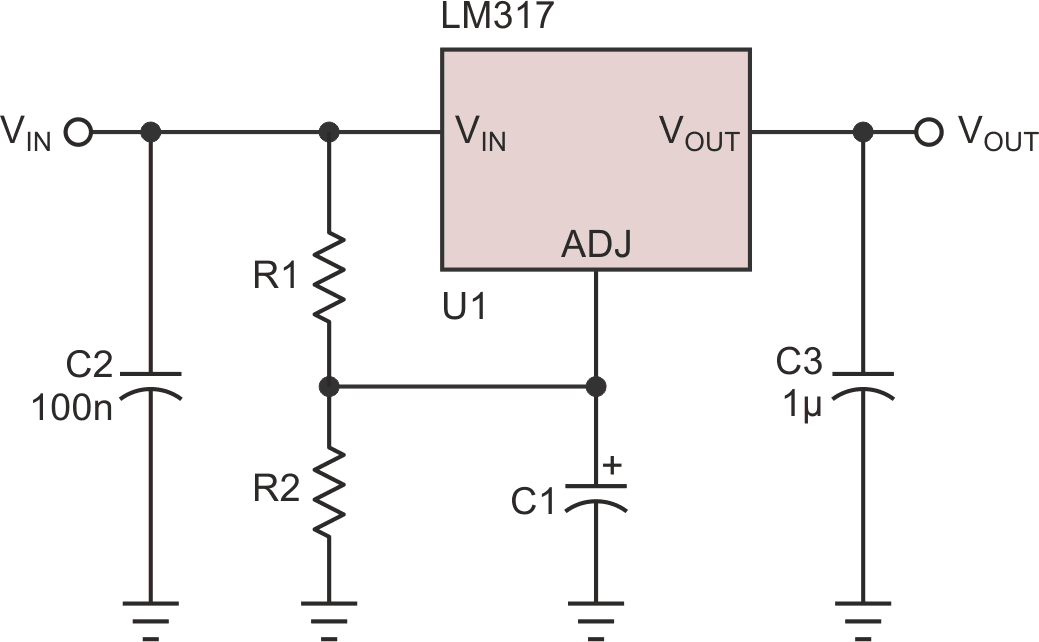

Эта статья демонстрирует альтернативный подход к реализации умножителя емкости. (Я предполагаю, что это уже могло быть сделано раньше (возможно, даже до того, как я разработал свою версию около 1983 года), но поиск не выявил предшественников).
Схема «переворачивает» стандартное подключение регулируемого стабилизатора LM317 (Рисунок 3). Обычно вывод ADJ подключается к делителю напряжения VOUT, и LM317 стабилизирует напряжение VOUT, поддерживая его на 1.25 В выше напряжения VADJ.
Умножитель емкости на основе микросхемы LM317.
Рисунок 3. Умножитель емкости на основе микросхемы LM317.
Здесь же VADJ – это отфильтрованная часть VIN. Напряжение VOUT будет на 1.25 В больше, чем VADJ:
Если VIN содержит пульсации/шум, используйте в формуле среднее значение напряжения.
Обратите внимание, что на микросхеме 317 падает 3 В, поэтому VOUT должно быть более чем на 3 В ниже самого низкого входного напряжения VIN (включая пульсации). Также следует учитывать, что минимальная нагрузка выхода VOUT составляет 10 мА, а ток смещения через вывод ADJ (источником которого является VIN) может достигать 100 мкА, поэтому сопротивление R1||R2 не должно быть слишком большим.
Конечно, существуют и более эффективные способы выполнения описанной здесь функции, но я решил, что этой схемой стоит поделиться. Используйте ее как есть или улучшите по своему вкусу.
В свое время я использовал эту конструкцию для очистки плохо стабилизированного и шумного выходного напряжения импульсного преобразователя, одновременно снижая напряжение. От этого источника питался дисплей на электронно-лучевой трубке, который ранее донимал визуальными артефактами.

  • Непонятно, чем не устраивает режим стабилизации напряжения, когда верхний вывод R1 подключен к Vout (по стандартной схеме)? Также, пульсации входного напряжения будут уменьшены.
